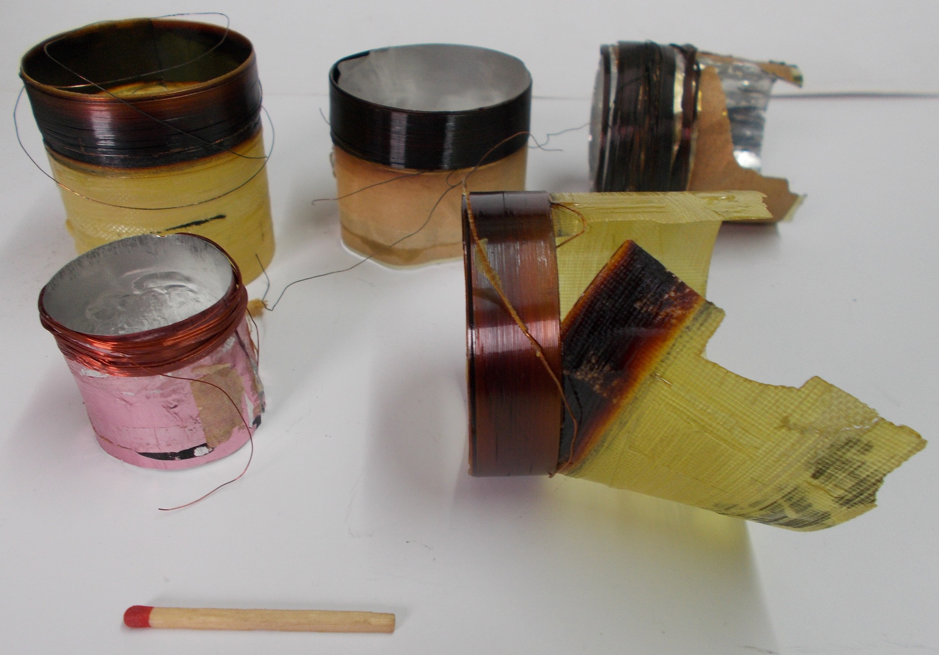

(#) fery45 válasza zoka hozzászólására (») Márc 4, 2021 /
Kedves zoka!
Nem tudom, hogy milyen hangszórókat vizsgáltál. A 13 cm kosárátmérőjű hangszórók 80%-a 12-16 mm átmérőjű tekecsel készülnek, és ezek csak 3 W effektív, és ennek 95% értékben RMS wattszámú. 10-12 wattól effektív teljesítménytől leég a tekercsük. Igaz, hogy a hangszóró gyártók sokszor a tízszeresét írják rá.
A 20 cm -s hangszórók tekercse hasonlóan 80 % -ban 25 mm (1") tekercsek. Ezek csak 5 wattos, de itt is tízszerest írnak több hangszóróra. 30-40 effektív wattól ég a tekercsük.
A 38mm és 52mm-s tekercsek legtöbbje a 30 cm kosárátmérőjű hangszórók tekercsei. Ezekre a tíz-százsoros értéket írják, de 50 watt effektív teljesítménytől ég a tekercsük.
A 60 -tól 125 -ig lévő tekercsek a 40-50 cm kosárátmérőjű hangszórók tekercsei. Rengeteg leégett tekerccsel találkoztam.
Sajnos az általam közölt adatoktól jelentős százalékban komoly eltérések is vannak. Szinte leírhatatlan a rengeteg variáció.
Most van közel száz éve, hogy CHester W. Riche és Edward W. Kellog felfedezték a dinamikus hangszórót. Ők azonnal az effektív teljesítményt adták. Ez a 80-s évekig tartott, és az óta mindenféle cégek, országok sokféle okosságok alapján ilyen-olyan módon adnak teljesítmény értéket. Ettől égnek le a hangszórók. Mellékelek képeket.
Az első hangszóróra 120 wattot írt a gyártó, és egy APT 100 típus BEAG 100 wattos erősítőtől leégett a csipogóval együtt!A többi leégett tekercsek is hasonló teljesítményű erősítőktől égtek.
Az ilyen hozzászólásaim váltanak ki ellenszenvet sokakban. Mindenféle okoskodásuk van a hozzászólóknak, de sok alkalommal sértő megjegyzéseket tesznek rám. Hát tessék, megtehetitek. A szakmai tudásotokat mutatja.
Üdv:H.F.

Az elöbbi hozzászóláshoz még annyit teszek hozzá, hogy a képen újra tekercselt hangszóró van, a leégett tekercs mellette látható.
A 30 cm és 1,5" tekercsnél a 300-300 wattot remélem, hogy nem effektív teljesítményben,érted! Érdekes, hogy a BEAG 100-s erősítők teljesítményét effektívben értik. Ezeknél nem beszélnek 1200 wattról.
