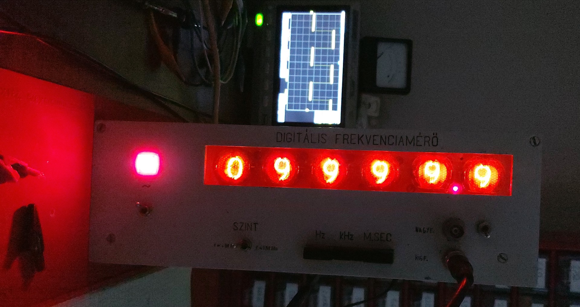

				Üdv! Egy régi "házikészítésű" nixie csöves frekimérővel kapcsolatban kérdeznék. Sajnos még nem teljesen térképeztem fel.. Nem találtam rajzott hozzá.. Régi TTL IC vannak benne: SN7400, SN7493, SN7490, SN7410... A kérdésem az lenne így rajz nélkül hogy azt mi okozhatja hogy a mérő rendelkezik egy "Khz" és "Hz" osztókapcsolóval és a Khz osztásnál "folyamatosan képes figyelni a freki változást míg a Hz-es osztásnál kb 10 másodpercenként frissül a kijelzett érték.?
				A kapuzó órajel Hz méréskor 0,1 Hz, míg Khz mérésnél vélhetően 100Hz-1kHz.
		1kHz alatt érdemesebb priódus időt mérni. A hozzászólás módosítva: Máj 22, 2024
				most így gyorsba belemértem és a kapuknál találtam 1Hz-t amikor Hz-es osztás van és 100Hz-t amikor Khz-es... Gondolom ezek lesznek azok. Kérdés: ha az 1hz-t emelem 10Hz-re abból lehet baj?
				Az alacsonyabb frekvenciák mérése lesz kevésbé pontos. Más nem.
		Hagyományosan a kapuidő 1 sec szokott lenni. Akkor a pontosság 10 Hz-nél +- 1Hz. Ha szét van szedve a műszer, fényképezd már le alul és felülnézetben. A hozzászólás módosítva: Máj 22, 2024
				A képek:
				Húúú! 70-es évek eleje.  Szép munka.
		Az egyes modulok kihúzhatók? Foglalatban vannak? Ha lehet azokról is kérni képet? Köszi. A hozzászólás módosítva: Máj 22, 2024
				Itt egy kép 10Mhz-es meghajtással (siglent sdg810es függvénygeneráttorral meghajtva).
		Igen minden modul kihúzható. Van egy 100Khz-es oszci., egy 10es osztó 5db 7490el, 7400 NAND panel és egy "vezérlő panel amin megint vannak kapuk meg osztók.. 2db bemeneti erősítő (kisfrekis, nagyfrekis).
				A jobb frekvenciamérök ilyenkor átmennek periodusmérésbe azaz a belsö gyors oszcillátor nem kapuzik hanem a külsö jel kapuzza a belsö oszcillátort és kapja a periodus idöt amit vagy azonnal átszámol frekire vagy kijelzi, hogy nem Hz hanem idö a mért érték. Igy jelentösen meg lehet növelni a müszer átfogását.
