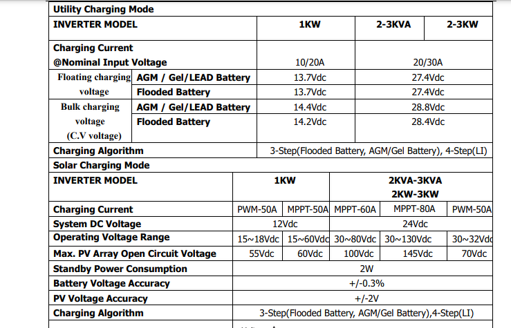

Megkérdezhetem, eddig hogy vált be az inverter, mik a tapasztalataid? Én is gondolkodok egy ilyenben. Egy sorban hány panelt kötöttél rá? Csak azért kérdezem, mert két féle manual van a neten ehhez a típushoz, az egyikben a Szolár DC feszültség 30 - 130 V (3 panel sorban), a másikban 30 - 80V (2 panel sorban). Melyik a valós? Úgy néztem, hogy ez 1:1-ben Must Solar termék PNI-nek cimkézve. A Must-nál a 60A-es 30-130V, és az 50A-es 30-80V. Lehet persze, hogy teljesen rosszul gondolom...
Kösz
(#) Lac364 válasza hakos72 hozzászólására (») Márc 25, 2021 /
Szia. Eddig teljesen jól működik. A beállítás kicsit problémás volt de inkább időigényes a fordítás véget . Nekem jelenleg 3x2 be van kötve mert a régi mppt töltőnek így volt megfelelő de tervezem átkötöm a panelokat rövidesen. Valójában én úgy állítottam be a feszültség küszöb értékeket hogy a napsütést használja ki , akkumulátorról minimálisan üzemel csak. Jelenleg ha a feszültség 12 volt alá esik átkapcsol a hálózatra. 24V üzemel tehát így a két aksi feszültség szintje nem mehet 24 volt alá. Mit mondjak még róla, bekötöttem beállítottam azóta teszi a dolgát. 6 napelem tábla van fölszerelve napkövetősen. 280w/ tábla mono kristályos. Eddig ha jól emléxem 1750w max lejövő teljesítményt láttam. Januárban reggel 7-8 között tiszta égbolt közben 740w tud ami délben kb 1400w ig fölment ha igényelte az akkumulátor és a rendszer.
A hozzászólás módosítva: Márc 25, 2021
A használati útmutató szerint a 60A MPPT 30v-80v max 100volt dc míg a 80a MPPT 30v-130v max 145volt dc a napelem felőli oldalon, még jó hogy nem kötöttem át. Ha jól értelmezem. Használati utmutató
