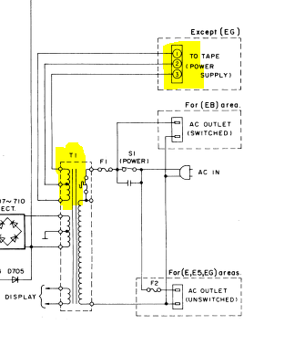

„That deck belongs to a rack system. It gets power from the amplifier that went with the system and contains no internal mains powered supply.”
(#) Gafly válasza Gafly hozzászólására (») Júl 13, 2021 / 1
Itt a megoldás. Csak a trafót spórolták ki.
Puskás trafót neki.
Service manual.

(#) Gafly válasza Klxx66 hozzászólására (») Júl 14, 2021 /
Közben reménykedtem, hogy valaki zsigerből bemondja hogy hány voltos kell bele...
Szerintem kis szerencsével, valami nem túlzottan gusztustalan módon bele is tudod applikálni a dobozba, talán nem lesz tőle brummos (mert van beépitett tápos kivitele is).
Esetleg előrébb vinne, ha megkeresnéd hogy hová megy a tápcsatlakozótól az a három vezeték a NYÁK-on, és ott a két combos diódát, elkót és környékét körbefényképeznéd. Akkor tudnánk saccolni hogy milyen trafó lenne jó. A fene sem akarja a deck service manualt rahedli pénzért letölteni...

(#) metabo123 hozzászólása Júl 14, 2021 / 1
Azt hiszem meg van a titok! 2 x 12,5V AC. (csatlakozó: a, b, c ---> 12,5V--0--12,5V)
Megkerestem a cucchoz tartozó erősítő típusát, az pedig: TECHNICS SU-X933
Ennek a service manual-ja pedig letölthető ITT.
megpróbálom csatolni, de több mint 7 Mb, nem tudom sikerül-e.
A PDF 9.-13. oldalig a lap alján lekövethető.

(#) Gafly válasza metabo123 hozzászólására (») Júl 14, 2021 /
Igazad van , én a 15.-ik oldalról tettem be a képet, ott meg nincsen feszültség érték.
Akkor lehet menni a boltba a kollégának:
Transzformátor
Hálózati zsinór
Biztositék foglalat
Biztositék
Törésgátló
Igény szerint hátulra, de ekkor már nagyon fúrni kell:
Kapcsoló
A felsorolt tételek csak szemléltesre szolgálnak, józan ész felülirja természetesen.

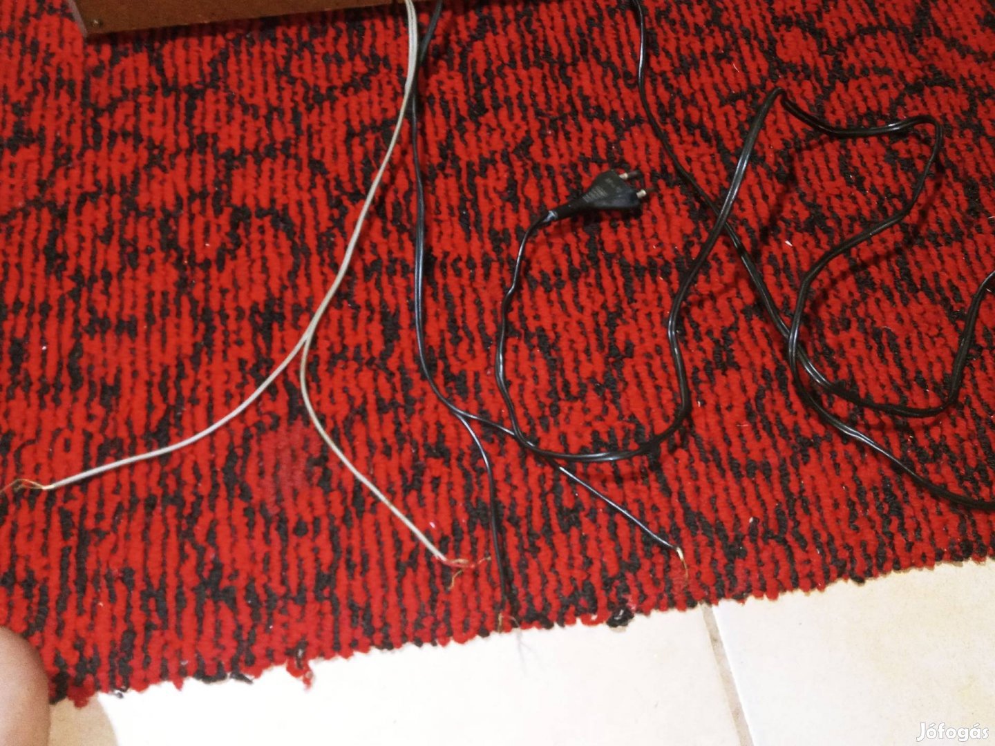

Sziasztok! A minap vettem egy Akai cs-f 210 decket. Igen ám de az eladó nem mondta hogy levagdalta róla a Din csatlakozókat, gondoltam nem lehet ez olyan nagy probléma de nem találok róla semmi féle írást hogy hogy lehetne vissza kötni. Ebben kérném a segítségeteket. egy rajz vagy egy link most jól jönne. A segítséget előre is köszönöm. Üdv.
(#) Madar65 hozzászólása Júl 19, 2021 /
Itt egy kép:
(#) Gafly válasza Madar65 hozzászólására (») Júl 19, 2021 /
Nem akkora gond, pici tétel és bárhol kapható.
Árnyékolást az árnyékoláshoz, meleg eret a meleghez.
Ha a bal és a jobb csatorna fel van cserélve, akkor átdugod...

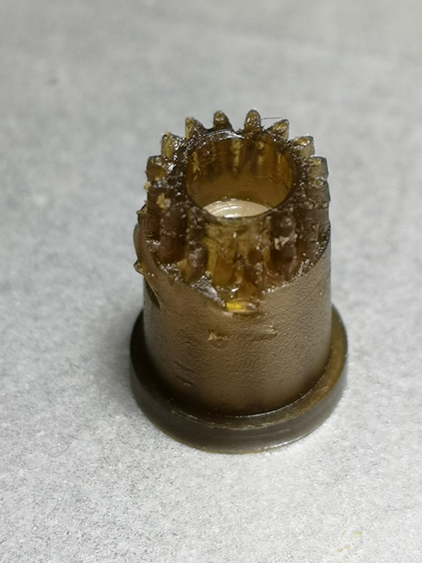

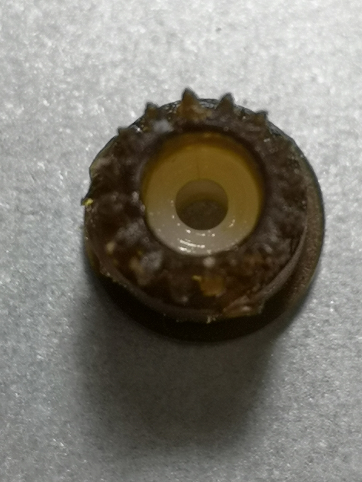

Van egy Technics RS-BX501-es modellű deck-em amiben az egyik fő meghajtó fogaskerék csúnyán elkopott, a képeket mellékelem hogy hogy is néz ki.
Az adatai pedig a következők: Magasság: 11,45mm
Átmerő: 7,05mm
Fogak száma: 16
Lyuk mérete: 1,93 mm
A kérdésem az volna hogy hol lehetne be szerezni ilyen típusú fogaskereket?.
