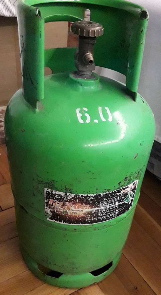

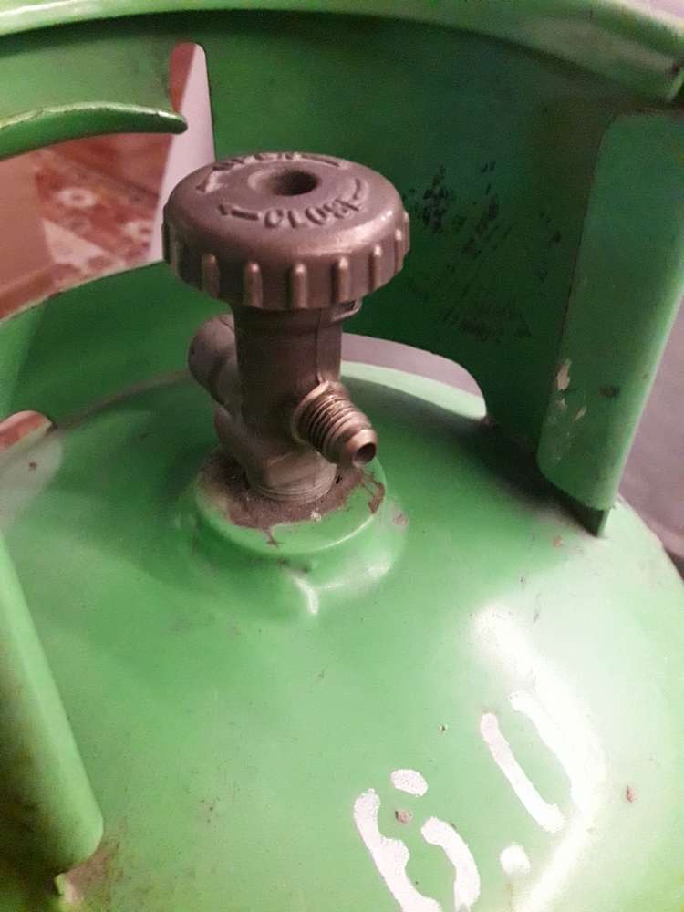

(#) Régi motoros hozzászólása Aug 8, 2021 1 /
Újratölthető R134a palackra szeretnék valami normális (mondjuk metrikus) menet csatlakozót, átalakítót, akármit, amivel egyszerűen megoldható hozzá a csatlakozás.
A netet kutatva nekem valami olyan jött le, hogy SAE 1/4-20NC a menet rajta.
Arra már rájöttem, hogy a 20NC az a collonkénti menetszámot jelöli, tehát elvileg egy coll hosszban 20 menet van.
Az 1/4 -et az viszont nem vágom. Ha az is coll lenne akkor 25,4/4=6,35mm lenne.
Nade ennek a külső átmérője 11mm. Most akkor hogy is van ez???
Kerestem hozzá menetfúrót, de nem igazán találtam. Vagyis amit találtam, az is 6.35mm átmérőt ír,
így az nem jó hozzá.
Ez egy darabos, ezen ott van az átmérő.
Ez meg egy készlet.
Az első verzión látszik, hogy a hatszögletű tengelynél kisebb maga a menetvágó rész átmérője.
A készletben látható 1/4 -esnek meg nagyobb a menetvágó rész átmérője a tengelynél.
Ennek fényében talán a készletben található 1/4 -es a jó verzió.
Úgyhogy most nem tudom mi tévő legyek.

(#) kaqkk válasza Régi motoros hozzászólására (») Aug 8, 2021 / 1
Miért vágnál rá menetet ? Van hozzá tömlő gyári csatlakozóval , és csaptelep is amin szintén ilyen a menet ..Bővebben: Link
A hozzászólás módosítva: Aug 8, 2021
(#) molnarf válasza Régi motoros hozzászólására (») Aug 8, 2021 /
Ez a menet a NORMÁLIS a hűtéstechnikában, minden eszköz passzol hozza.Csatlakozó hollandit találsz hozza kilóra klímásnál ,hűtősnél nem érdemes bíbelődni vele .
(#) Régi motoros válasza kaqkk hozzászólására (») Aug 8, 2021 /
Igen azt gondoltam, de nekem nem kell egy komplett gyári szett csak e- miatt...
Főleg nem több ezer forintért.
A menetet se rá akarom vágni, hanem készíteni egy közdarabot, aminek azonos a belső menete, rátekerem, a külső menete pedig sima metrikus, amihez aztán bármit tudok már csatlakoztatni,
normál hollandi anyával mondjuk. Vagy akár az is lehet belső menet, ha épp az szükséges.
Ezt majd még a felhasználás jellege eldönti.
Esetleg ha tud valaki menetrajzot hozzá, az is segítene.
