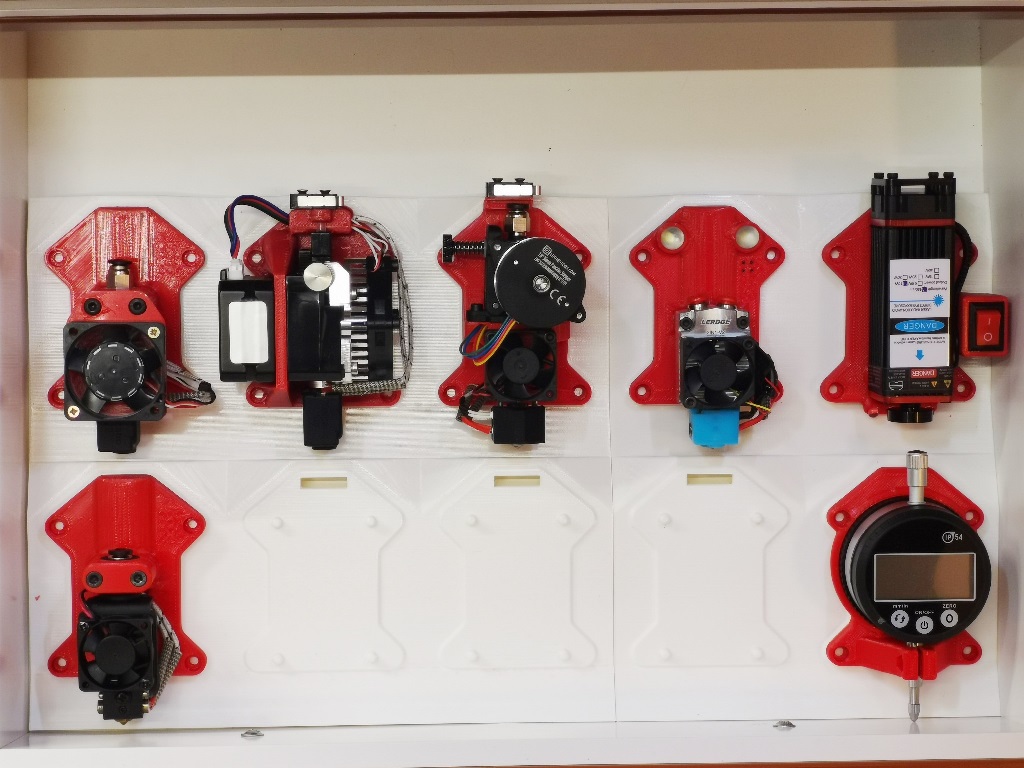

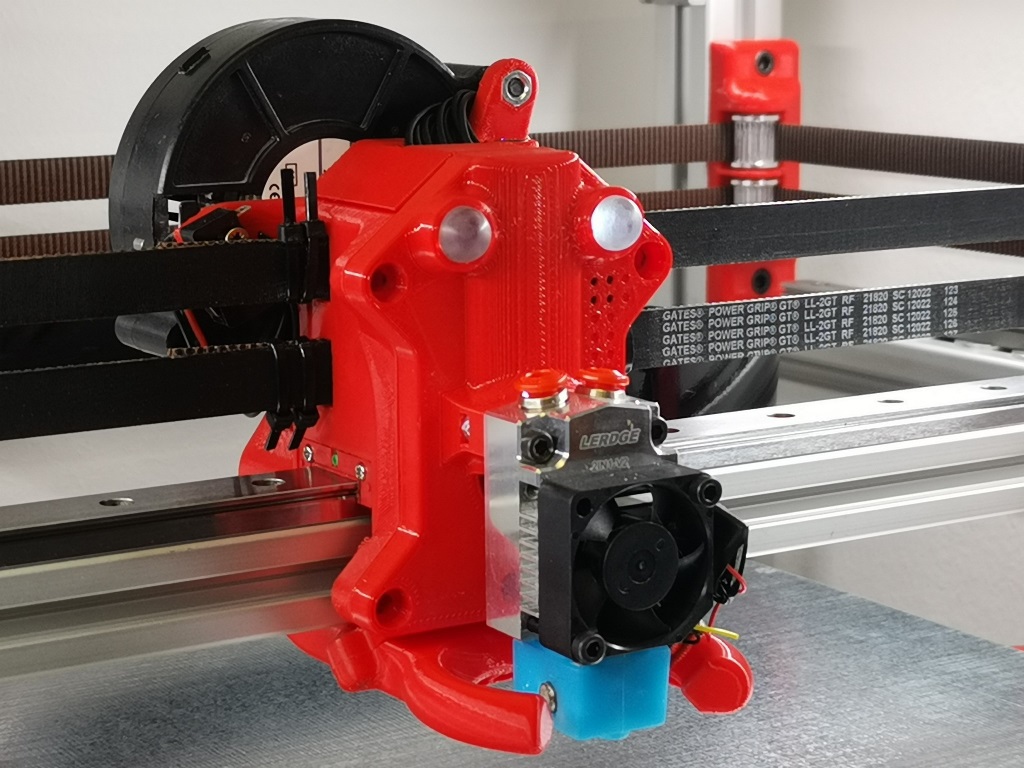

(#) Attila86 válasza SzilCsong hozzászólására (») Szept 3, 2021 / 2
Négy csavar felel a rögzítésért és egy tüskesor-hüvelysor pároson megy át a villany a különböző fejekre.
Én jó ideje már csak az NFCrazy+Orbiter kombós fejet használom, a legjobb fej és extruder amikkel eddig dolgom volt!
(#) SzilCsong válasza Attila86 hozzászólására (») Szept 3, 2021 /
Az igen! szép gyűjtemény, látom te is használsz lézert hozzá, ha jól látom a tied is 10W-os. Milyen szoftverrel generálod hozzá a G kódot?
(#) Attila86 válasza SzilCsong hozzászólására (») Szept 5, 2021 /
Nem használok lézert. Csak megvettem és építettem hozzá egy fejet, de nem használtam még egyáltalán.
(#) SzilCsong válasza Attila86 hozzászólására (») Szept 5, 2021 /
Pedig jó móka.. hogy bírtad ki? 10W-os van nekem is, azzal már lehet pirítani.
Az a kapcsoló miért van rajta?
(#) Attila86 válasza SzilCsong hozzászólására (») Szept 11, 2021 /
Hogy manuálisan le lehessen kapcsolni a lézert bármikor, ne kelljen menükben kotorászni.
(#) SzilCsong válasza Attila86 hozzászólására (») Szept 25, 2021 /
A gcode generáló szoftverbe kell megadni milyen paranccsal működjön a lézer.
Logikus pl a hűtőventi helyére kötni és M106, M107 be/ki kapcsolást megadni. Ezen felül nem látom értelmét machanikus ki/be kapcsolásnak.
Az igazság az, hogy a közelébe se akarok lenni, amikor ez dolgozik, hiába van lézer protect szemüveg, az ilyentől nagyon parázok.
