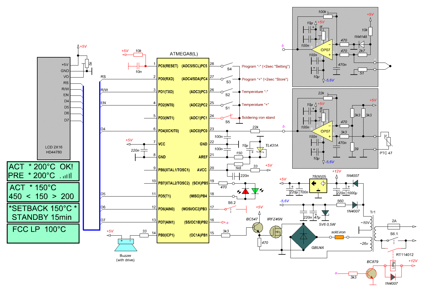

(#) zamatőr hozzászólása Okt 21, 2021 /
JBC pákához készítenék egy állomást de a kapcsolási rajz szerint nem egyesíthető a GND. Ezért a "saját" rajz szerint oldanám meg. Működhet-e , ha igen kérnék méretezést az alkatrészekre.

(#) tbarath válasza zamatőr hozzászólására (») Okt 21, 2021 /
Elsőként azt kellene tudni, hogy a pákád termisztoros vagy hőelemes. Illetve hogy külön ki van-e vezetve a hőmérő szenzor, vagy sorba (párhuzamosan?) van kötve a fűtőbetéttel.
(#) Skori válasza zamatőr hozzászólására (») Okt 21, 2021 /
Az áramkörödben a FET meghajtásához vagy egy NPN-PNP tranzisztor pár kellene, vagy egy opto-FET meghajtó, pl. TLP250, ami kifejezetten ilyesmire való.
Ezen kívül a FET megható táp részét le kellene választani egy plusz diódával, és egy pufferrel is szűrni, ellenkező esetben amikor a szinusz közelíti a nullaátmenetet, pl. már csak 4....8V körül jár, akkor nem lesz túl jó a FET meghajtása. Ha a táp 24V, akkor még egy stabkocka sem ártana a FET meghajtóhoz - mert így önmagában ez meg sok lenne tápnak. Tranzisztoros FET meghajtás esetén is figyelembe kellene venni a tápfeszültséget. Azonban a FET-meghajtós változat azért szerencsésebb, mert az kapásból tartalmaz alacsonyfesz. védelmet is. A tranyós megoldás esetén ez nincs, tehát vagy a szoftverből kell megoldani (ha te írod a szoftvert), vagy reménykedsz, hogy gondolt erre a szoftver készítője, vagy hardveres megoldást készítesz.
Az eredeti rajzot nézve, szintén nincs hardveres alacsonyfesz. védelem, tehát a szoftver elvileg megoldja a kérdésnek ezt a részét. A FET-meghajtó rész korrektebb táplálását viszont akkor is meg kellene oldani.
A hozzászólás módosítva: Okt 21, 2021
Ha kimondottan JBC pákához kell, akkor tudom ajánlani a saját állomásomat (Bővebben: Link), ezt már jónéhányan sikeresen utánépítették.
(#) zamatőr válasza Skori hozzászólására (») Okt 22, 2021 /
Köszönön de ez nekem magas . Olvasva a művedet csak gratulálni tudok. Talán a fet-es részt át tudnám venni de ahogy írtad is az még kevés.
Megépítem az alap kapcsolást ami triak-os és ha mégsem működne maradok a régi LM 324-es
triak-os megoldásnál. ( Egyik példány már több mint 10 éve működik a másik a hőfok kijelzőssel már sokat szenvedtem és helyette akarok mást a fiamnak)
