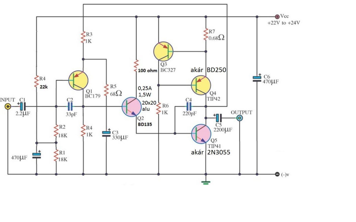

Sziasztok! Azt hiszem Tóth Béla fórumtárs valahol közölt egy "A" osztályú erősítőn végzett módosítást. Én csak annyit szeretnék kérdezni ezt a kapcsolást valaki már elkészítette -e? Milyenek a tapasztalatok? Mennyire stabil a kapcsolás? Q2 értéke valóban 100R?
Idézet: „Q2 értéke valóban 100R?” Nem! Nézd meg még egyszer azt a kapcsolást!!
Rosszul fejeztem ki magam. Helyesbítve a Q2 tranzisztor kollektorában lévő 100 ohmos ellenállásra gondoltam. Már kiderült, hogy a termikus torzítást csökkenti, illetve rajta kb. fél tápfeszültséget kell mérni.
Üdv! A 100 Ω-os ellenálláson Q5 bázisárama folyik (ha eltekintünk Q2 bázisáramától). Értékben 20 mA körül várható, mely a Q4 generátor áramának és a Q5 bétájának a hányadosa.

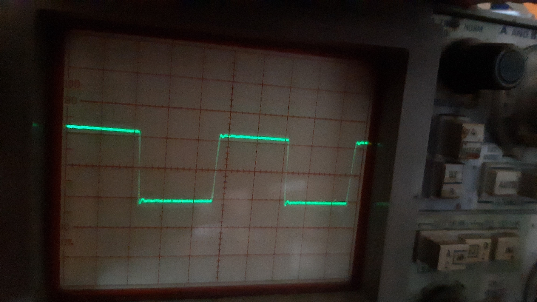

A 6528 PSE erősítő deszkamodelljén további méréseket végeztem, 100Hz/1kHz/5kHz-es négyszögjeles bemenettel. Annyi megjegyzést fűznék hozzá, hogy "csak" azért van 5kHz-es mérőjel, mert az interstage transzformátor 35kHz/-3dB-s átvitelt tud.
TJ.
Az 1 de még inkább az 5kHz-es jelen szépen látszik hogy a négyszögjel teteje hullámos, leng, vagyis vagy a kimenő nem lett jól tekerve vagy már az interstage viszi ezt be, de olyankor szokott így kinézni ha nagy a primer önkapacitása.
Ez a négyszögjel a generátorból <1usec felfutással jön - honnan kaphatunk a valóságban ilyen gyors bemeneti impulzust?
1. LP-ről, ahol egy mechanikusan mozgatott tű kovályog a hanglemez barázdáiban? 2. CD-ről, ahol 20Hz-20kHz a jelátviteli sáv? 3. FM tunerről, ahol a 19kHz-es MPX pilotjel miatt 15kHz-ig adnak? TJ.
4. DSD512 formátum, ahol 100kHz feletti az átviteli sáv teteje?
