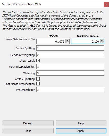

Sikerült a hibát elhárítani... Két lehetséges opció van, az elsőbe nekem belefagyott a program, a másodikról a képeket mellékelem.
1) a jobb oldali narancsos sárgás mezőben lévő kulcsos ikonra kell kattintani és szerencsés esetben a Repetier ki tudja javítani a modell felszínét (8320e procis gép 16GB memóriával és 1050NVidia kártyával nem volt neki elég hozzá ennél a darabnál)
2) másik programot kell használni, ami esetemben a MeshLab, ott pedig a szűrők közül meg kell keresni a Remeshing, Simplification and Reconstruction alatt a Surface Reconstruction közül az egyik fajtát (itt a VCG hozott jó eredményt) és annak a paramétereivel játszani
Ez utóbbi program ezekkel a szűrőkkel szépen meg tudja javítani az STL fájlt igaz lehet, némi degradáció árán.
(#) Monster02 válasza bbb hozzászólására (») Nov 25, 2021 /
1, Igen a repertier-ben meg van a javításra a lehetőség. De 2db Xeon E5 2697 processzorral és 64GB DDR4 2133Mhz és RTX3060 12GB-os kártyán is kifagyott a szeletelő!
2, Az általad küldött 88mb filét megnéztem. Azt majd lesz valami.
Köszönöm a segítségedet.
