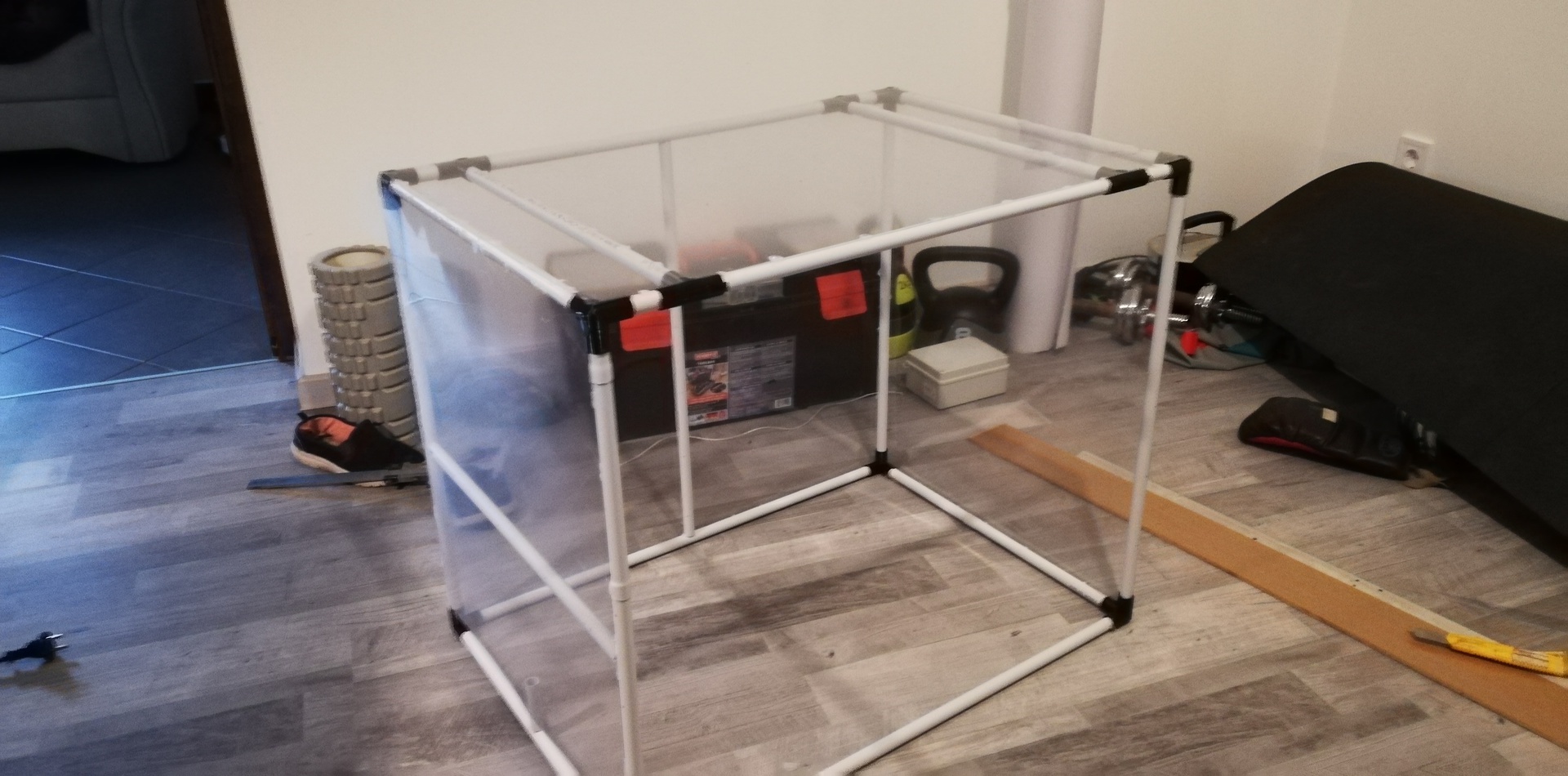

(#) SzilCsong hozzászólása Jan 20, 2022 / 1
Volt szó a múltkor a nyomtató körbe burkolásról, amit én költségvetés szinten sokalltam.
Sikerült találnom egy viszonylag egyszerű és olcsó megoldást.
Mellékeltem pár képet az alkotásról.
A váz 16-os pvc csőből készült, az idomokat PET-G-ből nyomtattam. A plexi kb 0,5mm vastag, mezőgazdasági boltba vettem, 1 méteres széles tekercsbe árulják 2-3 ezerből kijött.
A blexilapot szilo + ragasztópisztollyal rögzítettem, nem túl szép, de hirtelen nem találtam jobb megoldást.
Még az ajtóra kell valamit kitalálni, az az oldal még nincs kész.
Amúgy jól nézne ki, csak a szilózás átlátszik, lehet lesz majd valami szegély, egyenlőre így marad.
(#) bbatka válasza SzilCsong hozzászólására (») Jan 20, 2022 /
Ügyes vagy. Az jutott eszembe, hogy egy ilyen vázra egy egyszerű műanyag fólia is felhúzható.
(#) SzilCsong válasza bbatka hozzászólására (») Jan 20, 2022 /
Nálam sokáig úgy ment, egy nylon zsákot ráhúztam a gépre, jó is volt, de szeretném egy kicsit igényesebb szintre hozni.
Ajtóra kéne valami ötlet
