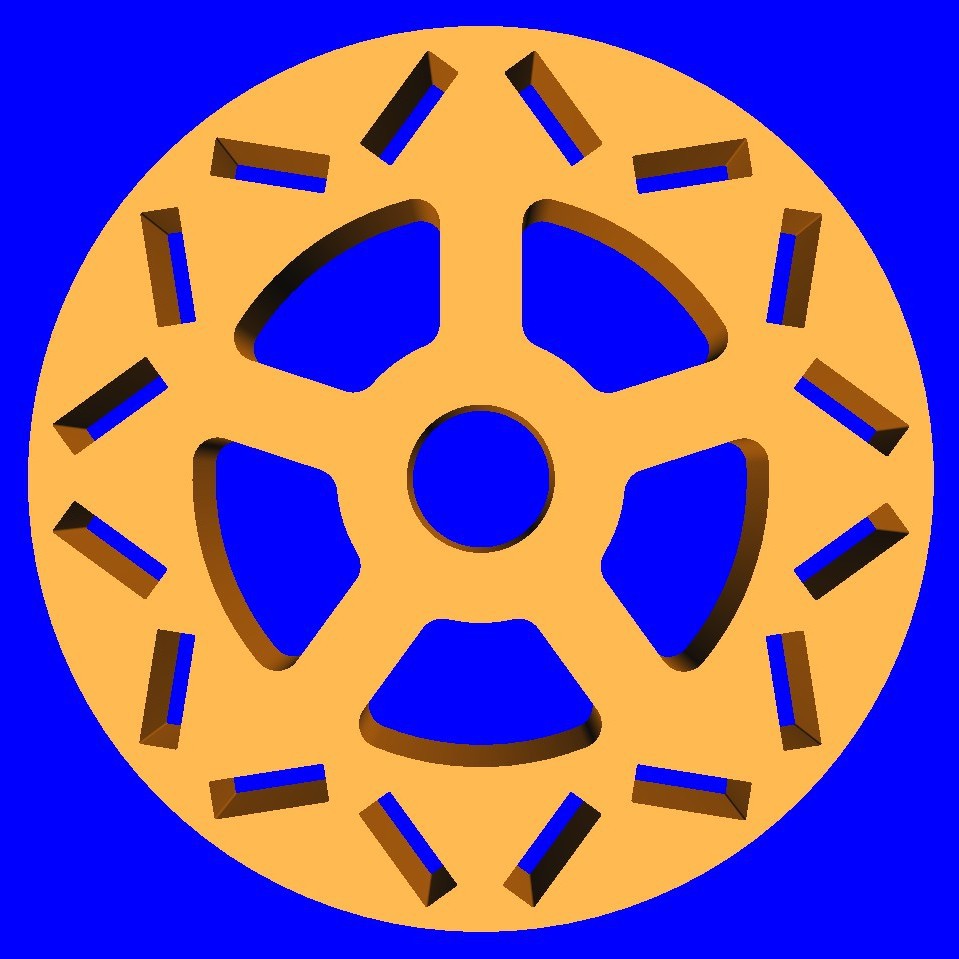

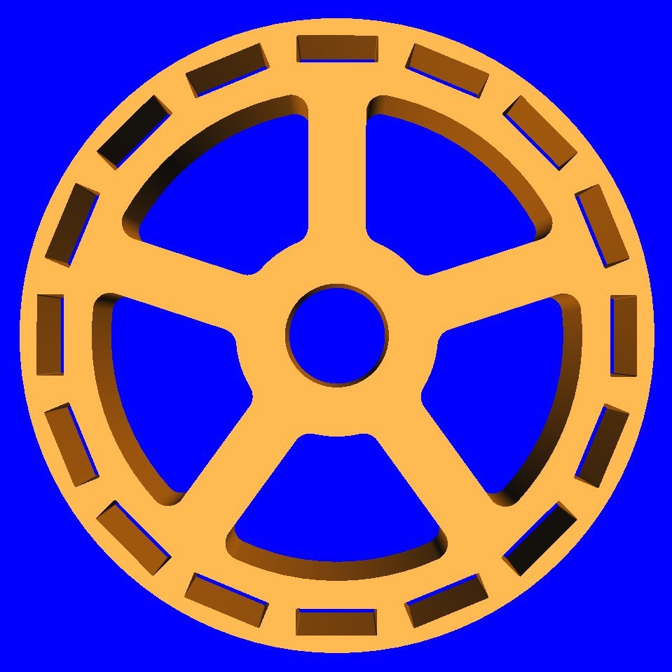

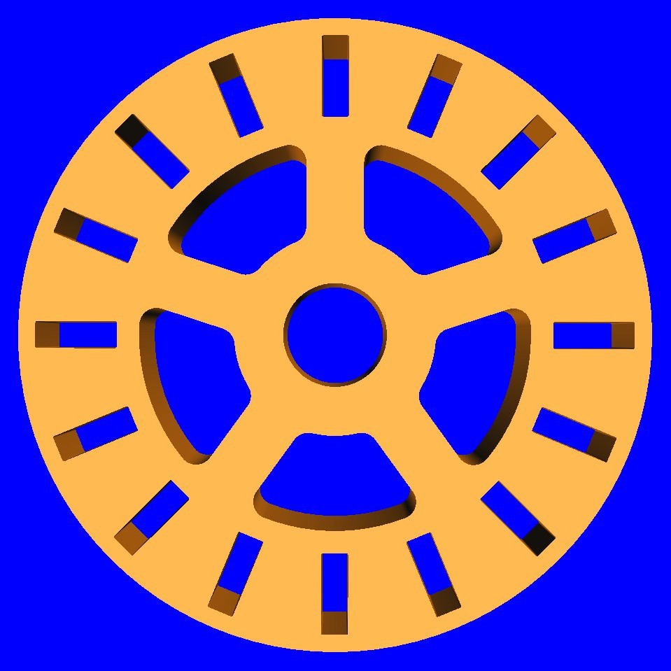

(#) Régi motoros hozzászólása Feb 6, 2022 /
Üdv néktek, guruk. Még nem jártam itt, de most beugrottam egy pár kérdésre, és nem sűrűn nyomtatok 3D -ben, szóval biztos vagyok benne, hogy sokkal nagyobb tapasztalataitok vannak mint nekem. Tehát van egy gagyi anetA8 plusz nyomtatóm (már vagy egy éve) és nyomtat is ahogy kell, de most kellene nyomtatnom néhány olyan tárgyat, aminek a centrifugális erőt elég jól kellene bírnia.
BLDC motor forgórészről van szó, aminek az átmérője 110mm és kb 40mm magas. Ez a három rész amolyan prototípus lesz, igazából a behelyezett mágnesek pozíciójának hatására vagyok kíváncsi.
Szóval az érdekelne, ezeket a modelleket milyen anyagból, milyen kitöltéssel (százalék és anyagminta) érdemes kinyomtatni szerintetek? Anyagválaszték nem sok van, tulajdonképpen gembird PLA vagy ABS.
(#) attika válasza Régi motoros hozzászólására (») Feb 6, 2022 /
Mennyit fog ez kb forogni?
Én Petg-ből csináltam egy orsó motorra hűtést ami 12ezret forog, 60%-os full honeycomb kitöltéssel.
Viszonylag sokat használtam már és eddig hibátlan.
(#) Régi motoros válasza attika hozzászólására (») Feb 6, 2022 /
Pontos adatot nem tudok, ami a csövön kifér... Körülbelül 10.000 -re saccolok.
Annyit tudok, hogy minél erősebb a mágnes, vagy minél közelebb van a vastesthez,
annál lassabban forog. Tehát elvileg a mágnes elrendezése is befolyásolja a sebességet.
