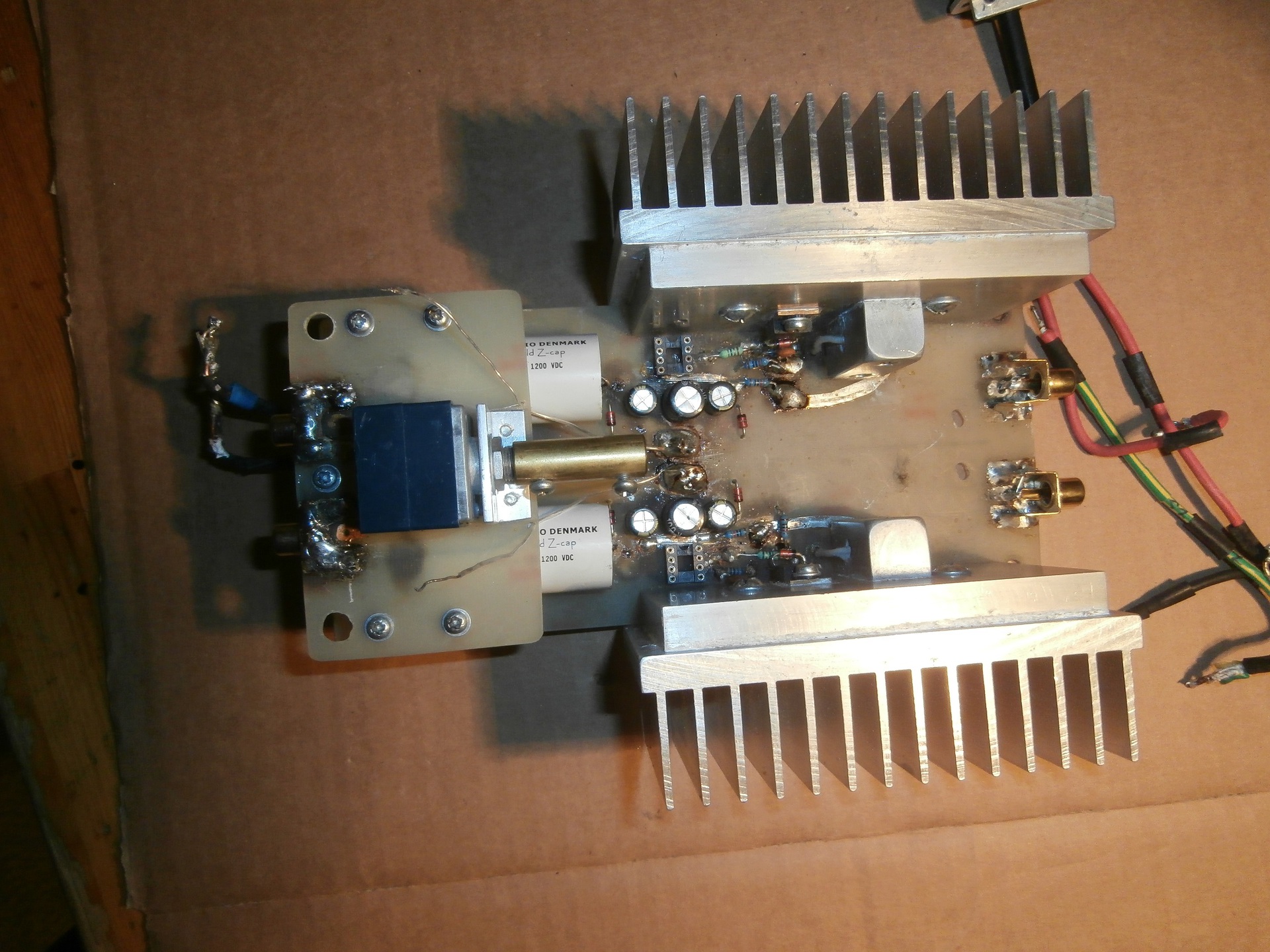

Talán úgy kezdeném, hogy az elmúlt nyár maximálisan alkalmas volt az EVAmp-ME melegedésének elemzésére. az egésznapos járatás során kiderült, hogy a nyári üzemmódban 1-2 óra múlva hőtorlódás tapasztalható az erősítő hűtőbordáján, és a táptrafóin. Utóbbinál elegendő egy egy hűtőborda, de az erősítőnél ventilátorra lesz szükség nyári üzemmódban.

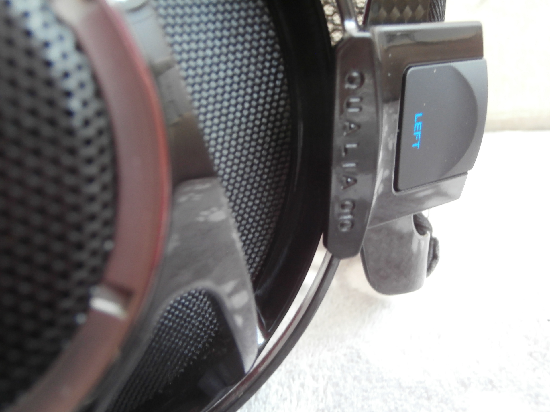

Sony Qualia 010, ahogy a fülemre tettem nyersen, azonnal bemutatkozott. Kicsit távolabb lett a horizont, mint a K701-nél. Tágas, szellős hangkép részletgazdagon. 1-2 óra után tágult. Főleg a magasai estek jól, mivel nem kellett bűnbakot keresni az eddigi hiányérzetre. Az egész hangkp kicsit más lett. Nagy erőssége a részletek megrajzolása. Volt ami hivalkodóbb volt a K701-hez képest. Az én véleményem szerint ezt nem minősíteném, mert a bejáratás után ez változni szokott. A magas, a közép elsimul, és kevesebbnek érezni, a mély meg lejjebb húzódik, így nem annyira domináns. De ez jelenesetben félrevezető lehet, ha e hallgató jelenhangját degradálnám. Mert számomra tele van meglepetéssel most is. Eddig még nem hallottam marimbát így szólni. De az egyik tesztanyagom Csepregi Éva Kék korszak albumának utolsó száma, a maradj velem című, aminek magas hangjai rendszerpróbálóak, eddig ezzel a fülessel voltak a legrészletesebbek, és kevésbé zavaróak számomra. Sorolhatnék zenei anyagokat, de ha nem hallja valaki azokat, meddő mekegés lenne, azt szóban ecsetelgetni.
146 órát élt meg nálam. Így hallhattam, hogy lett terhelhetőbb, és hogyan lesz egyre hallgathatóbb. Jó lett volna még háromszor ennyit járatni, hogy milyen egy ilyen "csoda" érettebb hangja. Különlegesség benne a tér textúrája, ahogy életre kelnek a hangok benne valahol a térben, ahogy a részletek önálló életet élnek, és ahogy egymáshoz viszonyulnak. Szimfonikus zenekart nem hallottam még ilyen áttetszően, részletgazdagon szólni. De a triangulumot sem ilyen cizelláltan a hangtömegben. Elhitette az emberrel, hogy a karmesteri dobogón áll. Olvastam teszteket róla, az azokban tapasztaltakkal nem lenne értelmes ellenkezni, mert minden eszköz rendszerben működik, és senki nem hallhatta az EVAmp-ME-vel a képességeit. Ez a füles nem olcsó, nevezzük felsőkategóriás darabnak. Tapasztalataim szerint a K701, és a HD650 nem egy kategóriás az EVAmp-ME szerint a Qualiával. Talán nem igazán rockzenére való, azonban hallottam olyat vele, hogy azt hittem a szomszéd fát vág a balkonon, pedig a számba volt. Teljesen egyedi a hangképzése, nehéz letenni.

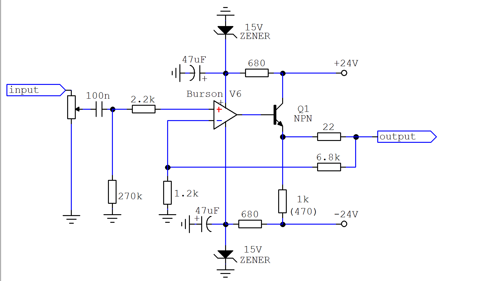

Bár V6-ot írtam, de V5 re lett rajzolva. A maximális 2X15V, valamint a 7mA nyugalmi áramfelvétel miatt a zénerekkel soros tápejtő ellenállások kisebbek. A visszacsatoló körből kikerült a 22µF kondenzátor, mivel elkó nem való oda, más meg arany árban lenne. Az 1K/3W munkaellenállás elég nagy érték, jobb lenne kisebb, de ha nem kell 40mW/300 Ohm-tól nagyobb teljesítmény, akkor megfelel. 470 Ohm esetén már 160mW a kimenő.

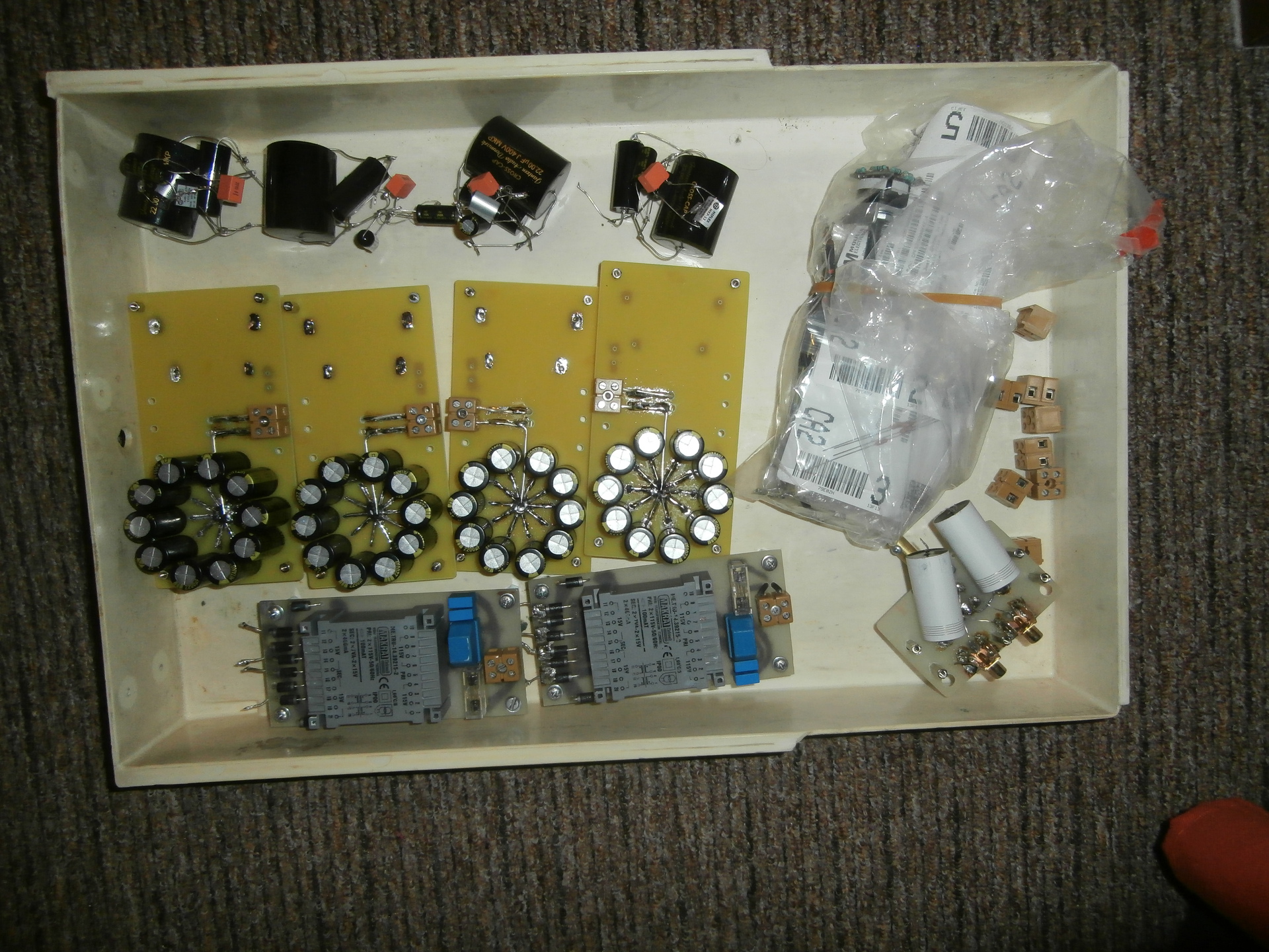

Alakul a Heed Canamp továbbiakban HC-TB300 építési előkészítése.
Tóth Béla fórumtársam, továbbiakban Béla (ha nem haragszol meg érte) tudását, és tapasztalatait felhasználva (amit nagyon megköszönök) a következőképpen alakultak a dolgok....
Az EVAmp-ME-nél bevált építési tapasztalataimhoz, azt kiegészítve, beépítésre kerül a visszacsatolásba egy váltó-egyen kapcsoló, ami az adott felvétel minőségéhez adna optimalizálási lehetőséget. A 470n megy a sufniba, és a jelenleg átépítés alatt álló FH6-TB300-ME-ből, és a hozzá ezelőtt átépítéshez
vásárolt alkatrészek kerülnek a HC-TB300-ba. Beleértve a Jantzen silver-gold 100n-kat. Azonban adódtak olyan értékek, amiket még meg kellett vásárolni. Csendben jegyzem meg, jelenleg, átlagosan, 1000 forintra jön ki a Dale CPF ellenállások átlagos darabára.
Az említett átváltás +-24V-ról jár majd, hogy ne befolyásolja a középpontot semmiféleképp. Vezérlése optikai csatolással fog készülni, hogy direkt kontaktusa ne legyen mással. Treveim szerint nem akarok fényözönt, vagyis a visszacsatolás csak egyenáramú pozícióban ad majd visszajelző fényt.
És hogy ez az egész mit ád, azt majd, ha hallhatom derül ki. Nem tartom értelmes dolognak jósolgatni. Béla nekem hiteles ember, annak ellenére, hogy KT ezt írja a FH6-nál:
" Az OPA2134-ben éppen az a jó, hogy FET-es a bemenete, és így elhagyhattam a visszacsatoló ágból azt a sokak által kifogásolt elkót. Nincs is ott rá semmi szükség. Hát most betetten.

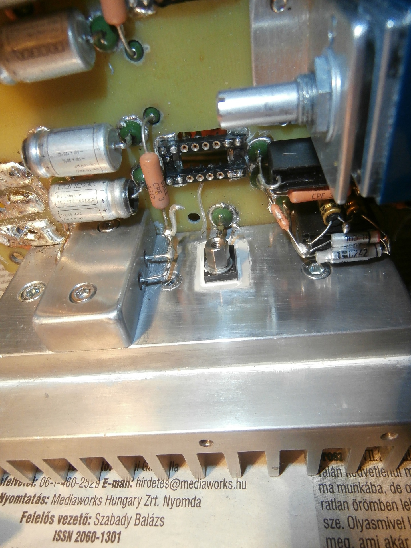

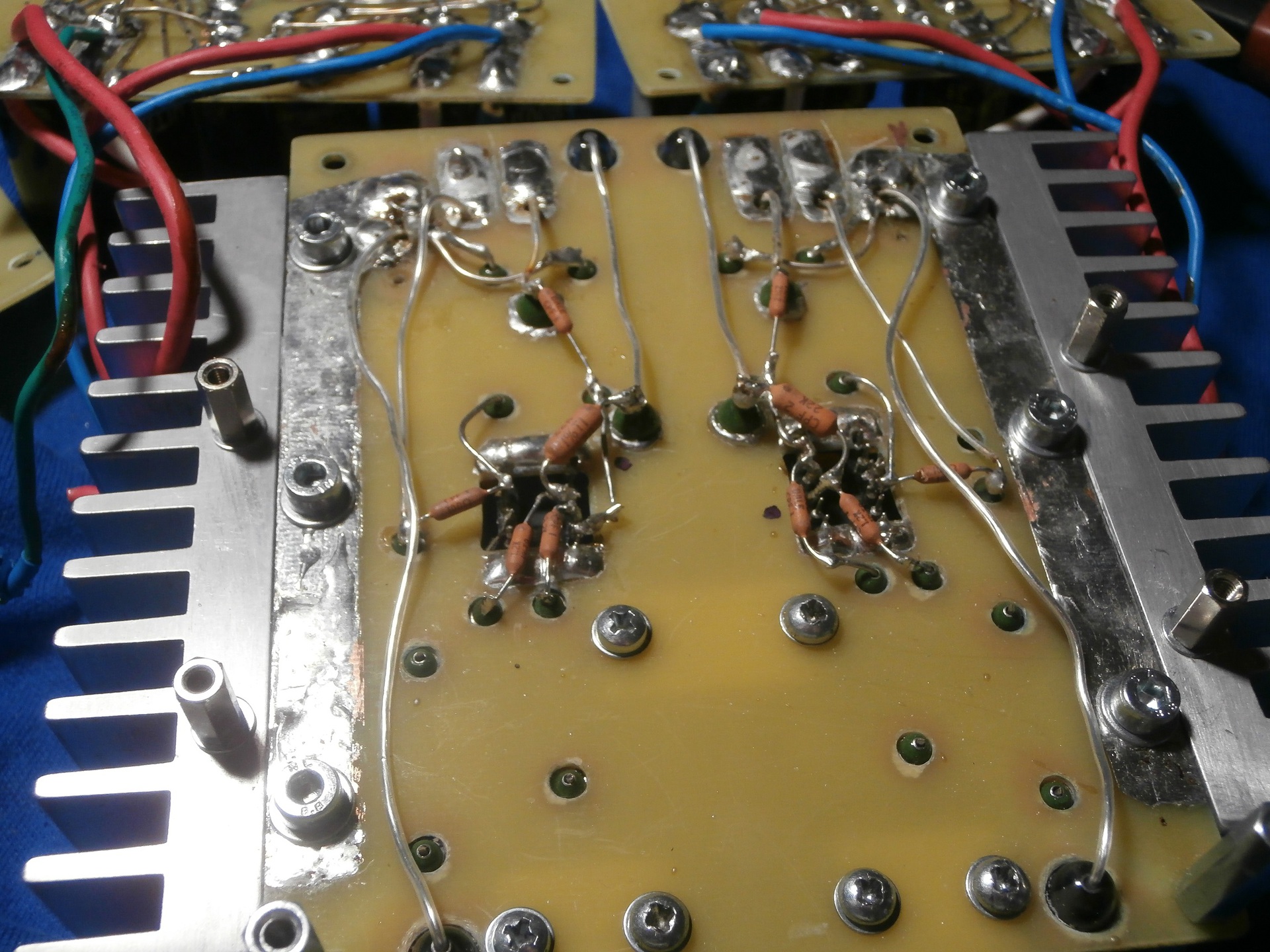

Még nem jöttek meg a megrendelt alkatrészek. A türelmetlenség, vagy kíváncsiság, de gondoltam egyet, és Béla javaslatára, ugyan kapcsoló nélkül, de rövidre zártam a visszacsatolás kondipackját.
Nem volt nehéz dolgom, mivel az EVAmp-ME felépítéséből fakadóan, úgy ahogy volt, csak két drótocskát kellett felülről ráforrasztani. Nos azt nem lehet mondani. hogy semmi változást nem tapasztaltam a hangzásban. Elsőre, rádió, koax, digitális üzemmód, szokatlan valahogy. Youtube, Joe Bonamassa -Blues Deluxe, épp tegnap ezt hallgattam utoljára kondival, tompaság nélküli szikár, mégis testes, pontos basszusgitár, és az egész zenekari hangzás közelebb volt hallható, minden hang kimértebb, és jól értékelhető volt. A tértextúra azonban merevebb hatású lett. és innentől nem mondanék erről többet, mert az már nagyon szubjektív lenne, azaz az én elvárásom szerinti.
Összefoglalva, minden zenetípus szerinti hangzás, kellemes jelenlét érzet, mintha LP-t hallgatna az ember. Stevie Ray Vaughan - Rivera Paradise cimű száma így is élvezhető volt. És ekkor támadt egy ötletem.... A kimeneti ellenállás-sor, ami a kisebb hallgató impedancia esetén illesztene, a HD650 esetében felesleges lenne. Most meg elé téve a 250 ohmot a kapcsolóval megváltoztatta a tértextúrát. Leesett az állam, hogy adódott térmélység a jelenlétérzet megváltoztatása nélkül.
Ennek az egésznek az igazi előnye, hogy a hordóhang alábbhagyott, amit én az illesztetlenség számlájára írtam. Ez az egész csak viszonylagos a jelen helyzetben, azaz így magában kevés komolyabb konzekvenciához.
És hogyha ez kevés lett volna, hát rácsatlakoztam a Maxellel, annak 32 ohmjával. A Maxell olcsó-kategóriás füles. Mégis mutatott ezzel a háttérrel olyan magasakat, amit a K701-el sem hallottam. És az audiofil kategórában, a youtubon leesett az állam attól amit mutatott. És innentől nem is tudom, hogy milyen lenne a Qualiával (nem is fogom megtudni).
Ebből számomra az jön le, hogy Béla javaslatát, nem kérdés, hogy alkalmazom, mert jelenleg nem látható számomra, hogy milyen további előnyökkel járna egy jobb hallgató alkalmazása esetén.

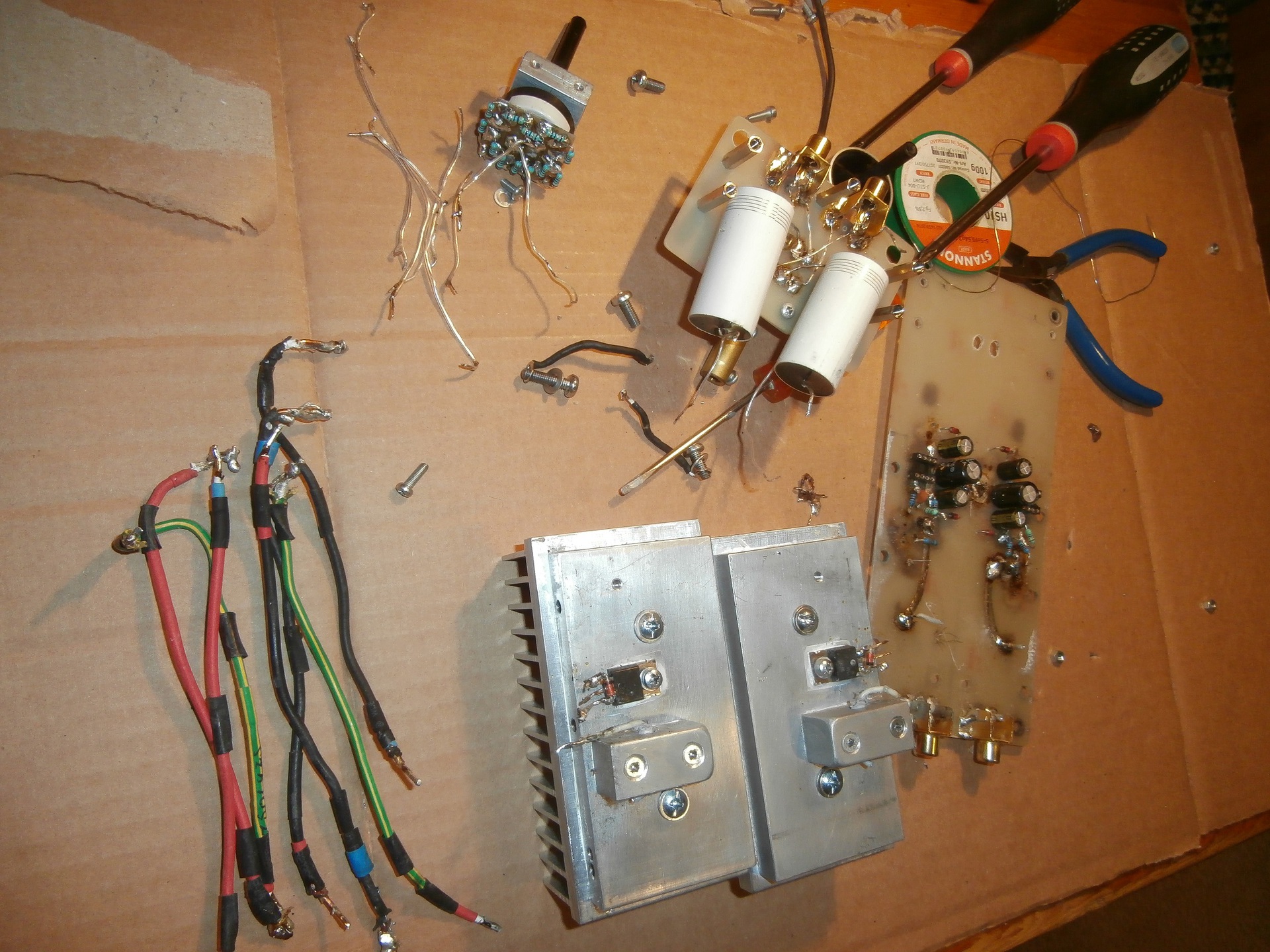

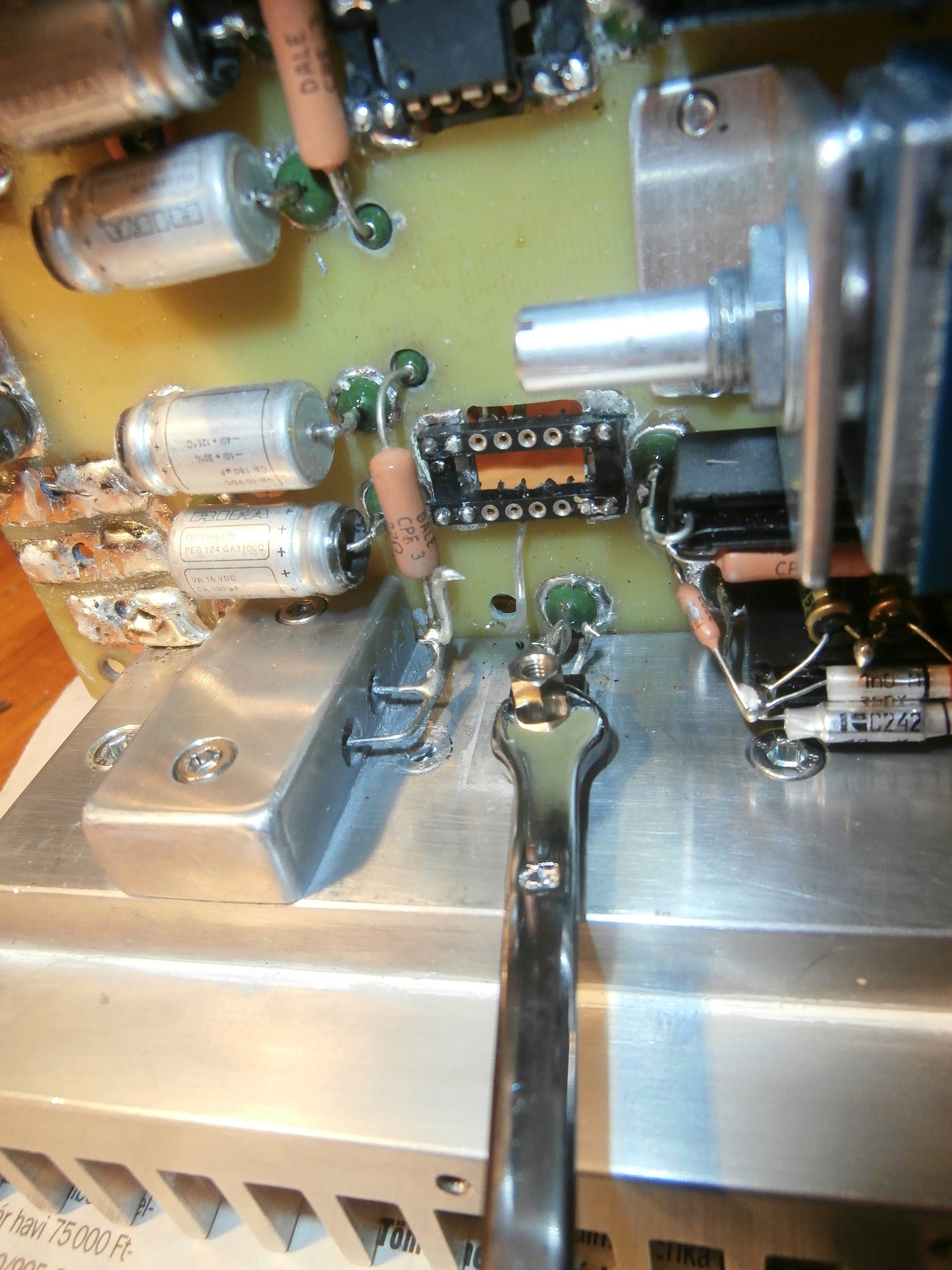

Prosectura és szervátültetés

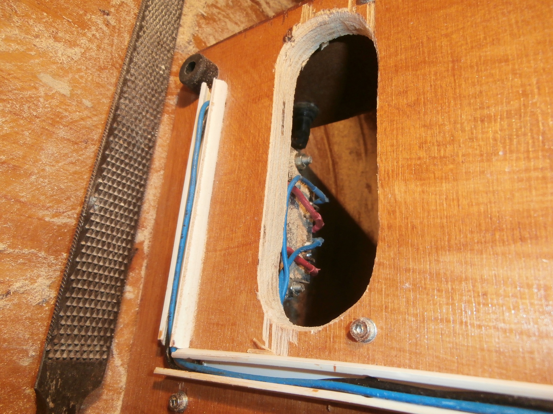

Nagy nehezen kezdtem hozzá.
Gányolás közben eszembe jutottak az élmények, és a tanulságok e derék készülék kapcsán. Most azonban az anyagi helyzetem miatt kellettek a jó minőségű alkatrészek belőle. A legfontosabb a Neotech NEI 1001 kábelből származó (occ silver) vezetékek voltak. Ezek árban messze a rangidősek voltak a többihez képest, és minden mm-re szükség lehet belőle. De gondolom a 2 mm-es tömör ezüstözött rézvezetéknek is jól felmehetett az ára. A Jantzen silver gold 100nF-t meg már nem is lehet kapni. Így a szükség nagyúr lett.
