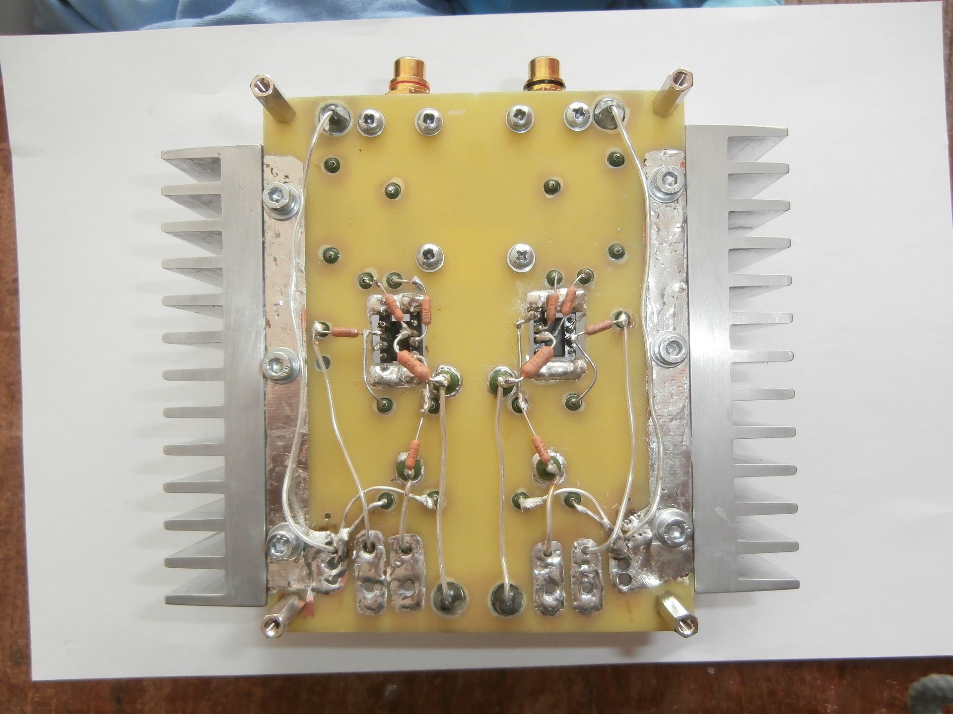

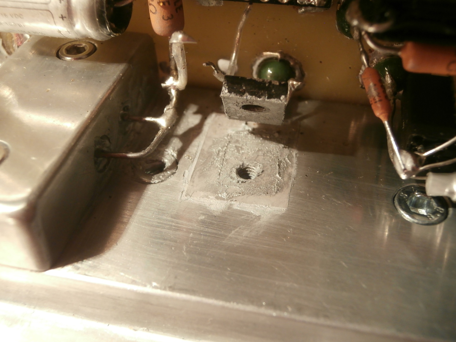

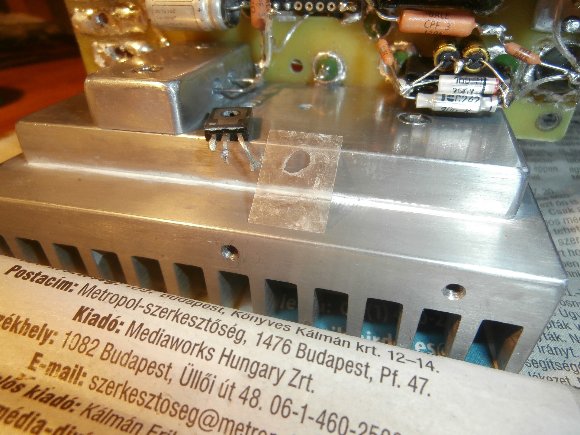

Ez-az

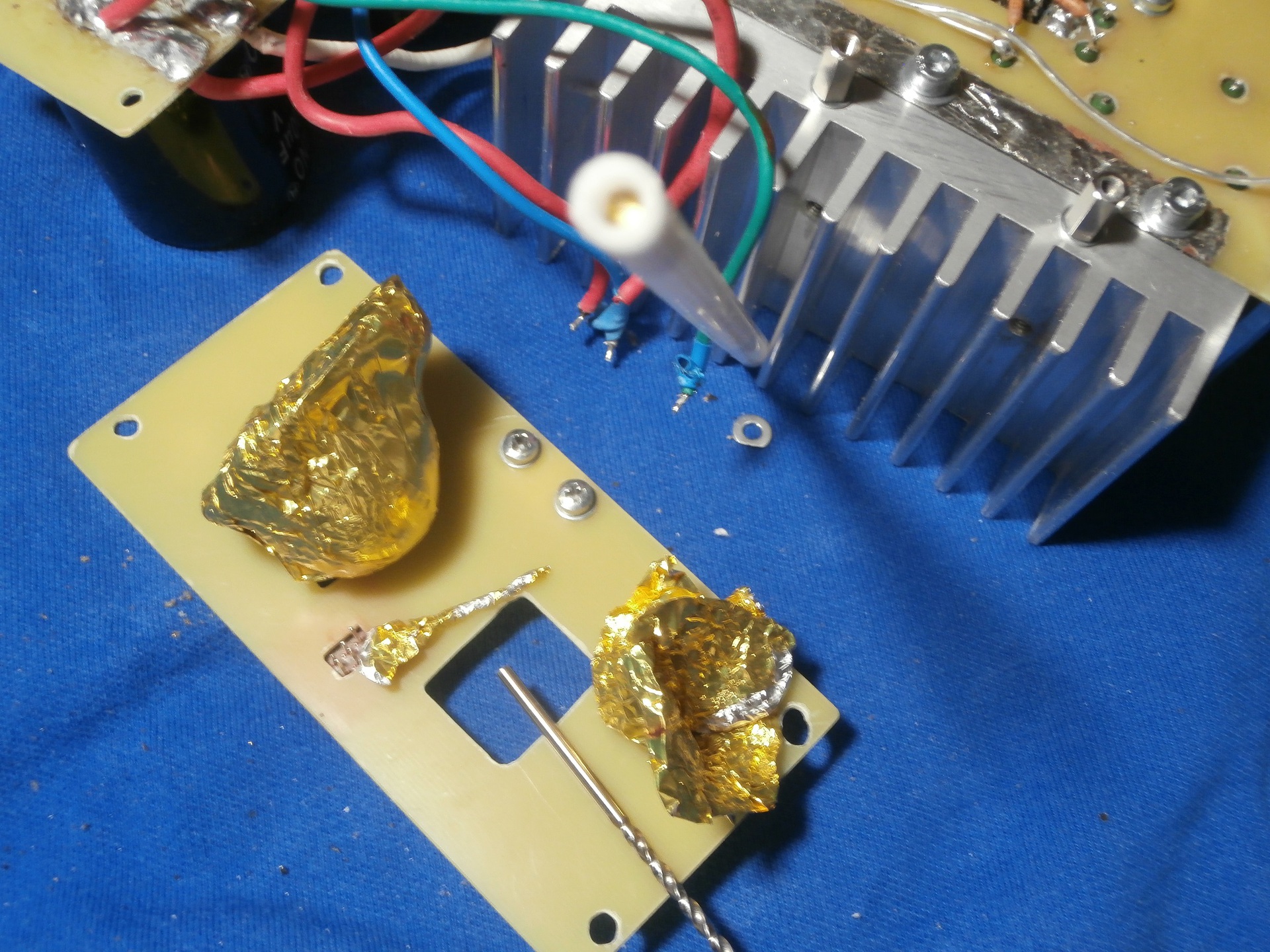

- Mivel elfogyott a KP92 pasztám, szerettem volna újat vásárolni belőle. Hát jelenleg nem kapni. Pár nap után feladva az elveimet, kényszerűségből vettem helyette KP97-et. Ennek a fele a hővezető képessége. Így adva a teszt lehetősége, hogy ez elég-e.

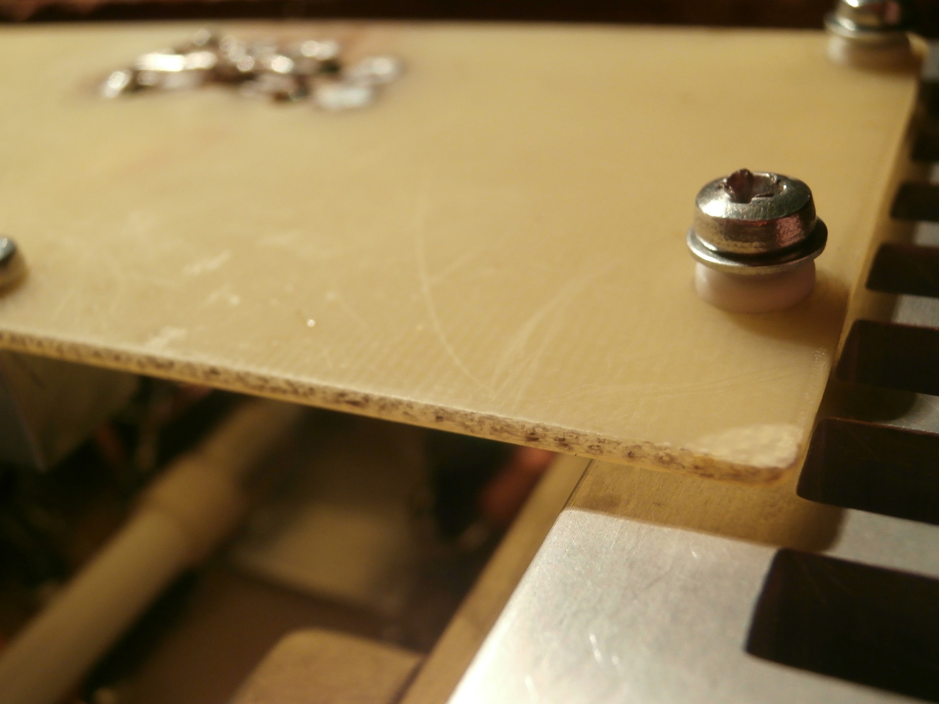

- Viszont végre találtam szellőzőrácsnak valót. Ez egy 80x500mm-es, 0,8mm vastag, alu perforált lap, 3mm-es furatokkal. Ebből fogom a készülék aljára leszabni a 60x125mm-es darabokat.

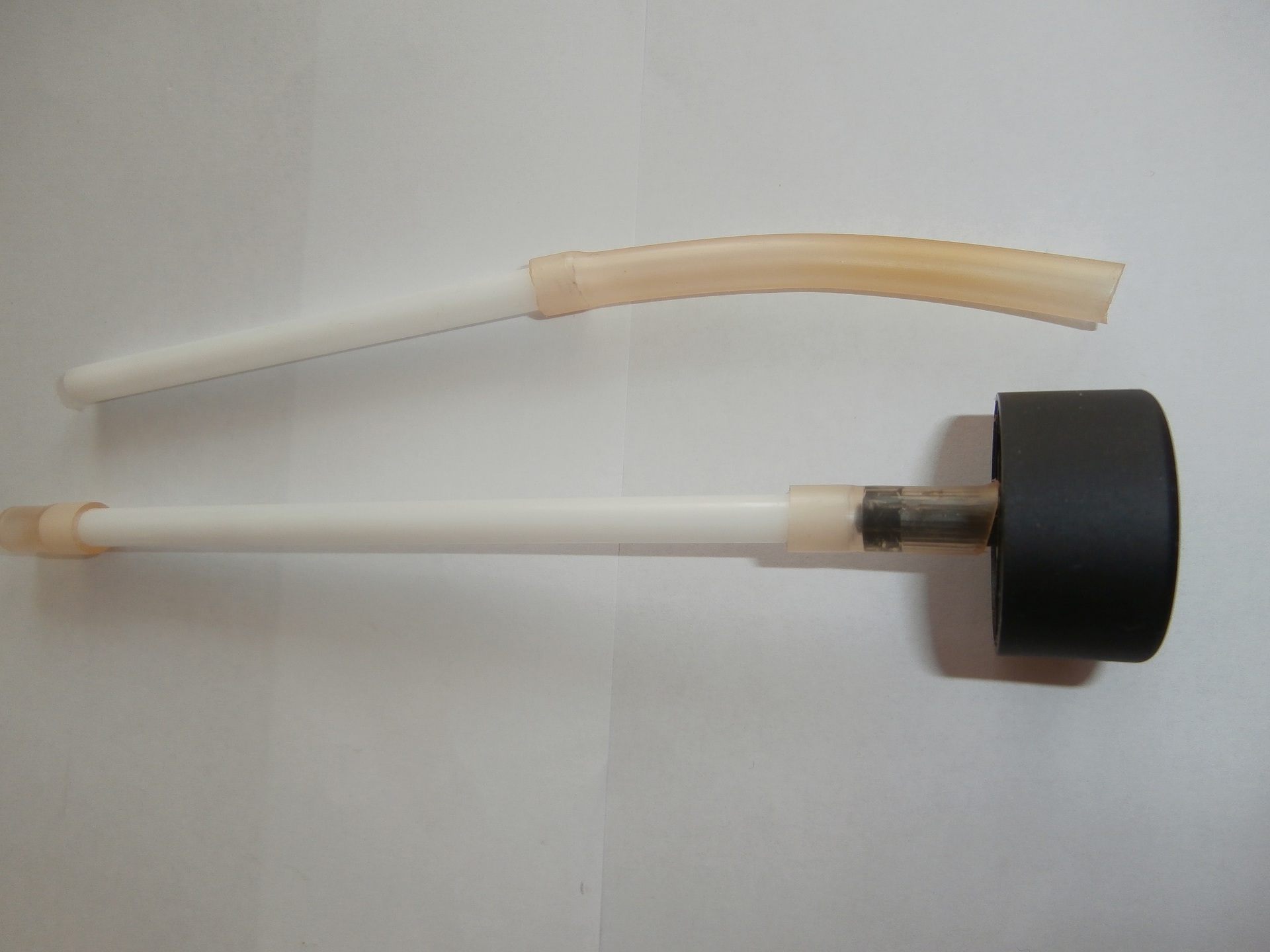

- Matatás közben találtam egy régi tartalék benzincső maradékot. Azonnal gyanús lett a mérete. Pont jó lett toldónak a műanyag tengelyekhez.

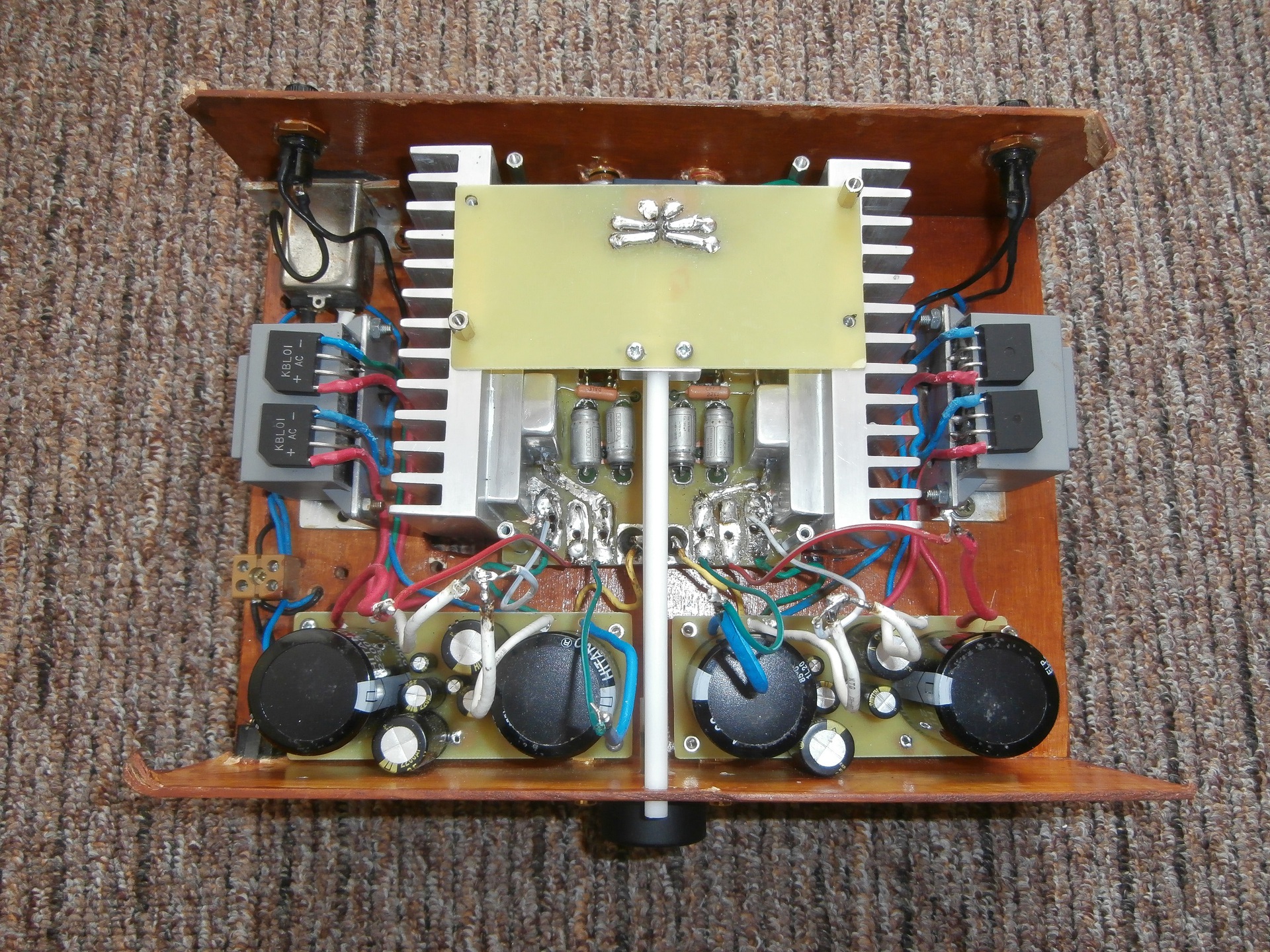

Próbaüzem
Végre eljött a pillanat, és megszólalt a HC-TB-ME. Egyenlőre próbaüzemben megy OPA134-ekkel. Hát a kíváncsiság és a hangja kiszögelt 2-3órára. Anélkül, hogy áradoznék róla, szerintem megérte a vacakolást ez a kütyü. Volt, amit reméltem az előző tapasztalataim alapján, de azért ezt meg is hallani az más... Röviden, valószínűleg a visszacsatolás miatt megnőtt, a hangereje, és ezzel párhuzamosan jobban is melegszik. A tértextúra szellősebb lett. Ebből adódóan sajátos lett a hangok aurája a testes hangszínpad miatt. A magasak, és a mélyek tágultak. A vcskrz alapállása jelenleg bizonytalan, mivel akkora dinamika tapasztalható nélküle, hogy többször tapasztaltam a túlzó dinamika érzetét, mint eddig. És mindez még változhat 2-3 hónap múlva...

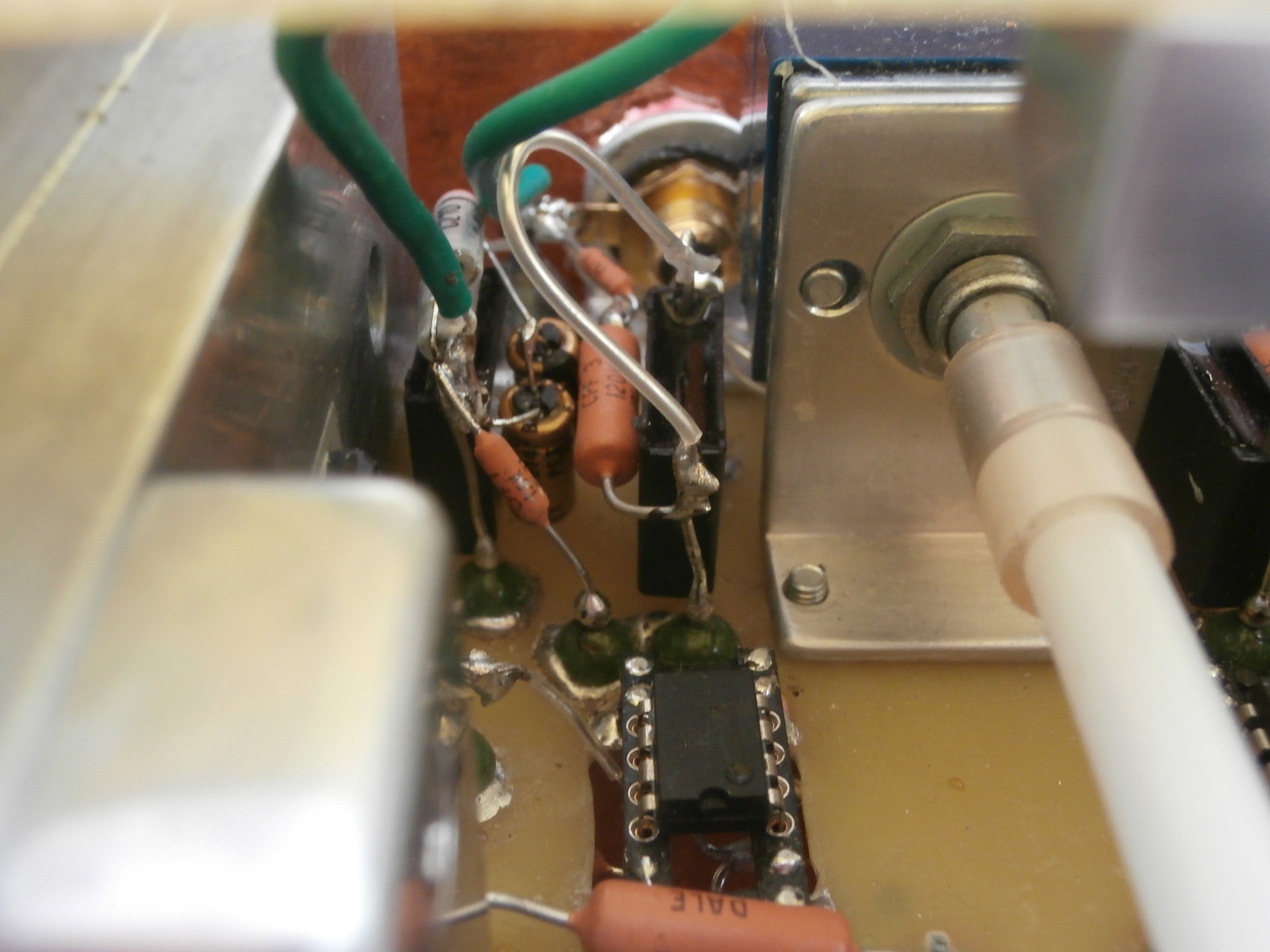

(#) mek-elek hozzászólása Ápr 10, 2023 /
Paparazzo történet

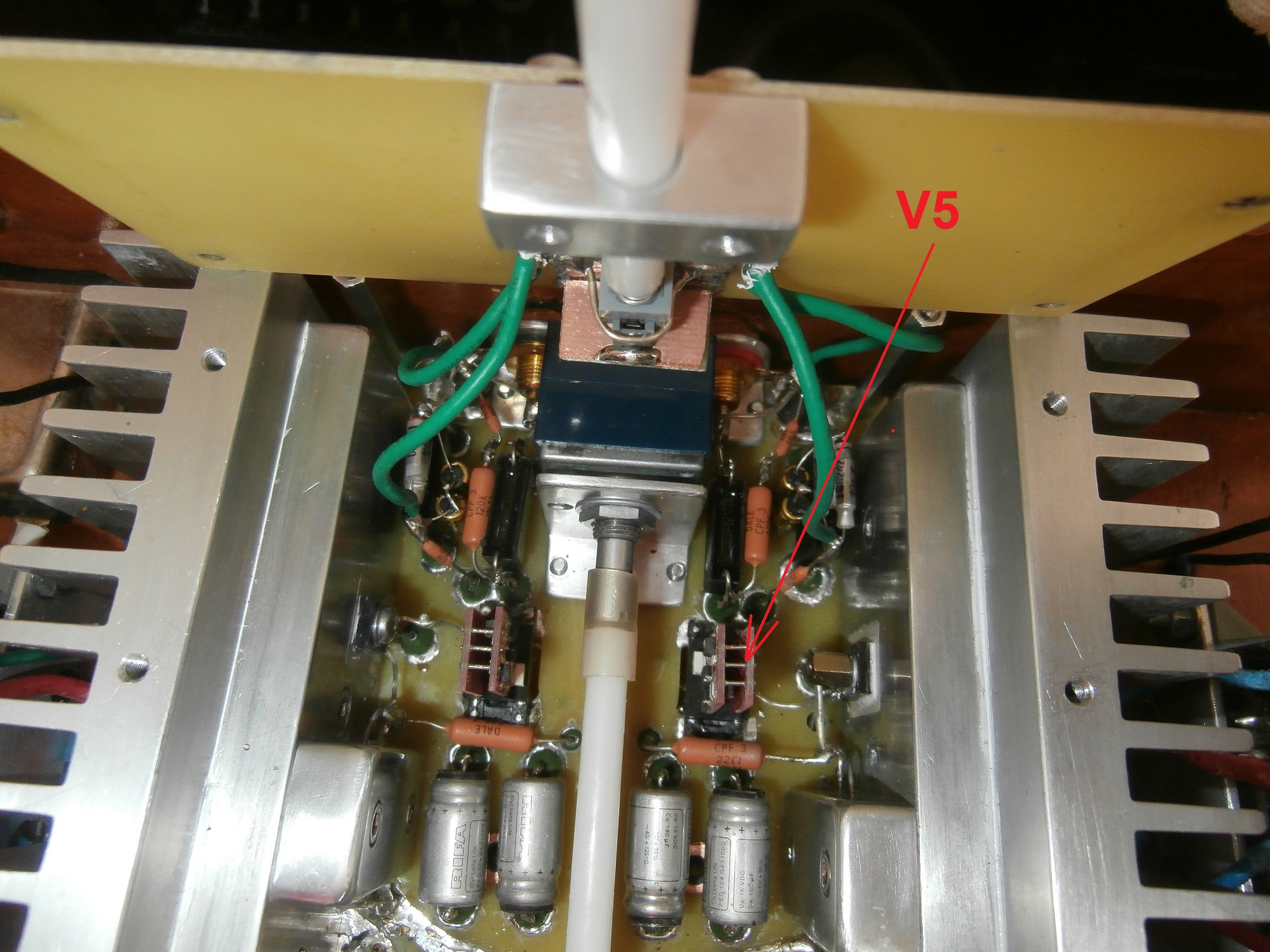

Jó ideje nem történt velem ilyen, de most így, 6 tucat táján, kiválasztott lettem...
Mikor végre elkészült a HC-TB-ME, és rámértem a kimenetére, a jobb csatorna bizony -12 voltot mutatott. Addig is belefáradtam az egészbe, de várt rám a hosszabbítás. Elhatárolok, elmélkedek a magam képességei szerint, hát az IC-tok 6,7 lábán rövidzár várt. Figyelembe véve a szerelés mikéntjét, a pákám milyenségét, hát vennem kellett pár mély levegőt a folytatáshoz. Sejtésem az volt, hogy mi várhat, és a további károk árnyékában a következőket tettem: benne hagytam az IC-t a foglalatban, hogy a melegtől ne tudjanak az adott foglalatlábak elállni a pozíciójukból a meleg hatására. A penel kivételével nem volt gond, mivel a vastag tápvezetékek még nem voltak beforrasztva. A panelt a bordákra (hátára) borítva, megpróbáltam az asztali lámpát úgy beállítani, hogy belássak a javítási területre. A rossz pákám miatt nehezen tudtam a kis területen megfelelően forrasztani, és nem vettem észre a foglalat lábán leszivárgó ónt, ami alul vékonyan átfolyt a szomszédos lábra. Hát a hiba megvolt, de át kellet gondolni a továbbiakat, mivel, ha használhatatlanná olvasztom a foglalat műanyag káváját, akkor annak cseréje további drasztikumokat indukált volna. Nos szerencsém volt, mert mindenféle térbeli, forrasztási kunsztokat alkalmazva sikerült eltávolítani az átfolyást. Már épp lazítani akartam, de így sem volt jó. A végtranyóra mérve várt a következő meglepetés, a kollektor-testzárlat. Hmmm. Nem szoktam rámérni szereléskor, és nem is volt eddig ilyen problémám. De most ezt is megtapasztalhattam első kézből... Nos ez a dolog nem az a probléma, amin sokat kellene gondolkodnom. Postai dolgozó korom idejéből származó tapasztalat, amikor egy sokrugós, kulcsnak hívott 3 állású kapcsoló típikus hibája volt az a zárlat két érintkező között, hogy egy gyártási spén átszúrta a köztük lévő szigetelőlapot. Ezt csak szétszerelés után lehetett látni a lapocskát fény felé tartva, egy sötét pötttyként. Sejtettem, hogy ilyesmi vár rám szétszerelés után. Mivel nincs itthon levegő spay, maradhatott az M3-as menetben forgács, amit az M3-as csavar tekergetésével sikerül a felszínre hozni, és az láthatatlanul megtalálhatta magának azt a helyet, ahol sikerült boldoggá tennie.
És végül, kipróbálhattam a V5-ket is, hogy milyen változást jelentenek a hangzásban.
(#) mateatek válasza mek-elek hozzászólására (») Ápr 10, 2023 / 1
Elcsodálkoztam most. Egy Dale ellenállás hangját kihallod az erősítőből, de azt nem, hogy a műveleti erősítő kimenete a pozitív tápfeszre záródik? Hat nap bejáratás után derül csak ki, hogy az egyik csatorna nem is szól? Vagy csak én nem tudok olvasni a bejegyzések között? Nem akarok troll lenni, figyelemmel kísérem a topikot, igyekszem kussolni, de most nem tudtam.
(#) mek-elek válasza mateatek hozzászólására (») Ápr 10, 2023 /
"Mikor végre elkészült a HC-TB-ME, és rámértem a kimenetére"... A javítás óta a bejáratás ideje 85 óránál tart. És jelenleg nem tudni, hogy a készülék jelenlegi hangjában mi tudható be az ellenállások, a vezeték típusok, a szerelés mikéntjének, az egész összességében. Remélhetőleg egy jó hónap múlva már ez jelentkezni fog. Megjegyezném, hogy a továbbiakban, további változásokat is tervezek annak okán, hogy a felvételek problémái jobban korrigálhatók legyenek. Sajnos elkövettem azt a hibát, hogy amit megtettem a panelen, elfelejtettem a vcskrz panelén megtenni. Ez hamarosan elkészül.

A vcskrz panelén elfelejtettem főpanel szerinti kialakítást elvégezni. Ezt most pótoltam. Gyakorlatilag ezzel teljesen elhatároltam a két csatornát egymástól, és oldalanként a földcsillagpontból földelt bordát a bemeneti földcsillagponttól. Történt ez a kapcsoló melletti üveggyöngyökkel, és a kapcsolópanel bordához való rögzítéséhez használt TO220-as tok szigetelőgyűrűivel.

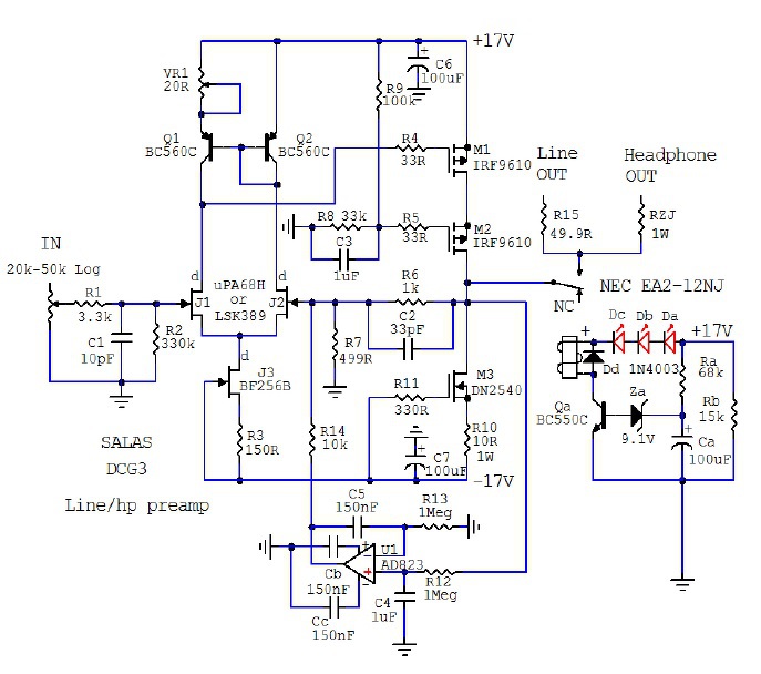

(#) efgyuri hozzászólása Ápr 14, 2023 / 1
Esetleg a Salas DCG3 -as füles/line erősítőt valaki megépítette / hallotta esetleg. Megvan a teljes KIT, kb. félig készen, kiváncsi lennék a visszajelzésekre.
Közben "véghajrában" vagyok a Pass M2x-el, amely elé lehet, hogy pont jól jönne.
Akik nem ismerik:
(#) antiktelefon válasza mek-elek hozzászólására (») Ápr 14, 2023 / 9
Nagyon szereted etetni a trollokat... Értem én, hogy hobbi elektronika, a nyák minősége nem a legjobb, de a túlmelegített, feketére égetett műgyanta tartalmú, gyantában úszó nyák, 70-es évek amatőr készülékeire jellemző szerelési minőség mellett ha ebből te bármit hallasz, az minden lehet, csak nem megismételhető és valódi eredmény.
Vannak nulláról amatőr által utánépített EMG nixies multimétereim, egyedi mérőóráim, erősítőim, germánium tranzisztoros házi erősítőm, aminek még a trafóvasa is kézzel vágott és nyomokban konzervdobozt is tartalmaz és azoknak a kivitelezése is egy nagyságrenddel igényesebb.
Nyákot nem kéne 350 fok felett égetni, mert idővel szenesedik és mint tudjuk a szén VEZETŐ. A műanyag kapcsoló meg szintúgy nem szereti az ilyet, illetve ha légszerelve melegíted túl, a külön lábak meg sincsenek vezetve, kilágyulva el tudnak mozdulni rossz pozícióba. Mint ahogy a ráégett gyanta is passzív alkatrészként viselkedik. A zárlatos ic foglalatra meg nem is mondok semmit.
Hővezető pasztából a legolcsóbb is megtenné, vagy ha picit nézelődnél akkor MX4 vagy szó szerint akármilyen pasztát vennél bármelyik boltban, nem fog számítani ha kiszárad az sem. Drága alkatrészektől nem lesz jó egy erősítő.
Műanyag kábelcsatorna a készülékház alján süllyesztendő nem süllyesztett facsavarokkal egyszeres szigetelésű hálózati kábelekkel, sarkok sincsenek gérbe vágv , jól bevilágított képek a kirobbantott lukakról a doboz alján, megérinthető hálózati potenciálon lévő alkatrészek, dobozba belelazúrozott távtartók és alu idomok. Beszakadt kerámiaátvezetők, fél hosszban levert bevonatú ellenállások (aminek biztos vagyok a hangját azonnal észrevennéd egy teszten).
Ha deszkamodell, akkor egy deszkára kell építeni, de ez kész dobozként és nyákként nem mutat sok jót a készítőjéről. Ha már úgy döntöttél blogként dokumentálod az építést, akkor érdemes lenne picit a kivitelezés színvonalára is figyelni. Nem pénzbeli vagy képességbeli dolgok ezek, csak odafigyelés kéne, nem átrobbantani a fát vágásnál / fúrásnál, kiszedni az alkatrészeket lazúrozás előtt, alkatrészeket nem legyilkolni, nyákot szebben kialakítani alámarás nélkül, pontos furatokka. Jó fluxszal forrasztani az alkatrészek és a nyák szétégetése nélkül, a panelt lemosni utána stb. 5-6-7 képet olyan részletről felrakni, ami leginkább az így sikerült, végleges verzióban majd megcsinálom jobbra azért kategóriába esik.
Láthatóan nem a csak szóljon valami nem túl nagy torzítással a célod, de ahhoz illene magasabb minőséget társítani. Mivel a fizikai gyártással van a legtöbb bajod, érdemes lenne gyártatnod a nyákokat, akár Kínában is és a famunkákat előre megtervezve kivágatni valakivel vagy akár fillérekért fából cncztetni. esetleg simán összefogatni két fararabot, hogy ne robbanjon ki a túloldalon a vágás és finom fogazású univerzális/ fémvágó pengét használni keretes fűrészben, vagy legalább a fát a hátoldalán késsel bekarcolni, hogy a nem leeső oldalon kevésbé szálkásodjon.

És "sajnos" még egy fejezet hátra van a HC-TB-ME-ből. A bcskrz kivitelezése. Ez a főpanel aljára kerül jobb híján.
Véleményem szerint egy erősítő hangjának egyik meghatározó része az építés milyensége. minél több alkatrészt tartalmaz, azok mind befolyásolják az elérhető hangminőséget.

(#) Bassmester válasza efgyuri hozzászólására (») Ápr 14, 2023 / 1
Érdekes kapcsolás, lehet hogy berajzolom szimulátorba és játszok vele egyet.
Az AD823-mat DC szervóba túlzásnak tartom.
A kitről tudsz adni pár infót? Pl.: kép a nyákról, honnan származik, stb...
A J1-J2 milyen típus? Milyen gyártmány?

(#) efgyuri válasza Bassmester hozzászólására (») Ápr 14, 2023 / 1
A full dokumentáció csatolva pdf-ben, remélem engedi.
Persze van fóruma is, 7 éves! Salas DCG3 diyaudio.com
(#) efgyuri válasza efgyuri hozzászólására (») Ápr 14, 2023 / 1
Ja igen J1-J2 JFET:
LSK389, dual JFET "vagyonokért", a korábbi Toshiba 2SK389 utódja a Linear Systems-től.
Az ebay-n még azért akad a Toshibából is néhány eredeti, persze vigyázni kell a kínaiakkal.
Helyettesíthető válogatott 2db 2SK170-kel, amelyek könnyebben elérhetőek.
A másik dual tranyót nem ismerem, szerintem régebbi mint a Toshiba és nekem nincs is.

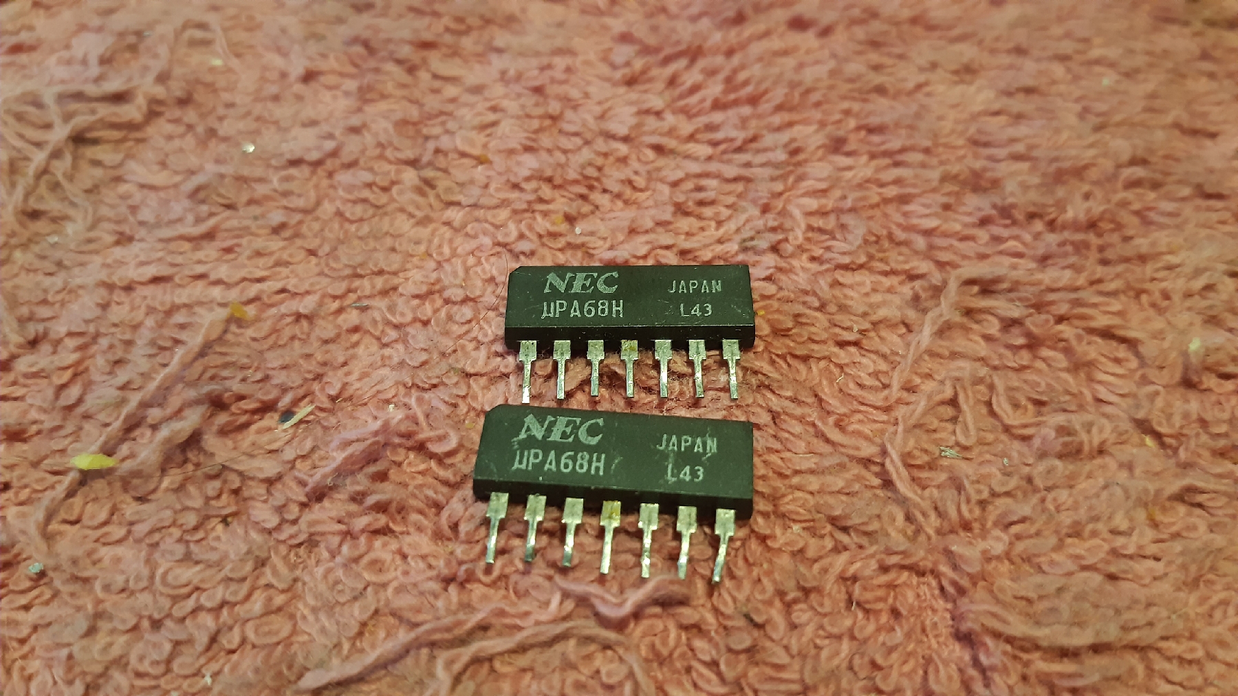

(#) tunerman válasza efgyuri hozzászólására (») Ápr 15, 2023 /
(#) debe válasza tunerman hozzászólására (») Ápr 15, 2023 /
NEC uPA68H
Elvileg van itthon és kapható, mikor utoljára személyesen néztem még eredeti is. 1041Ft bruttó.

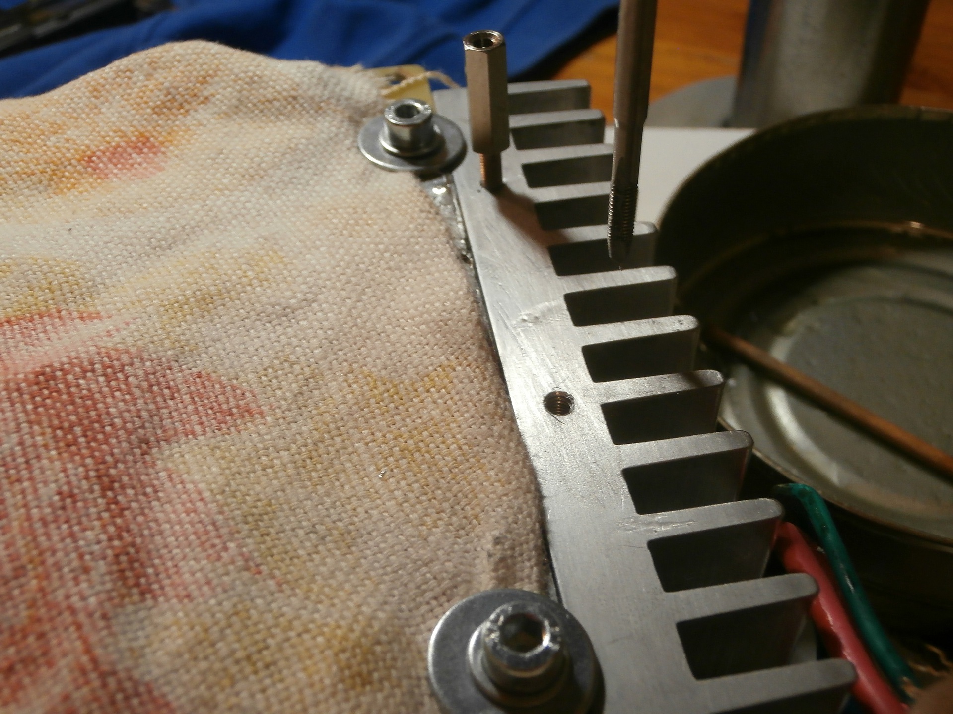

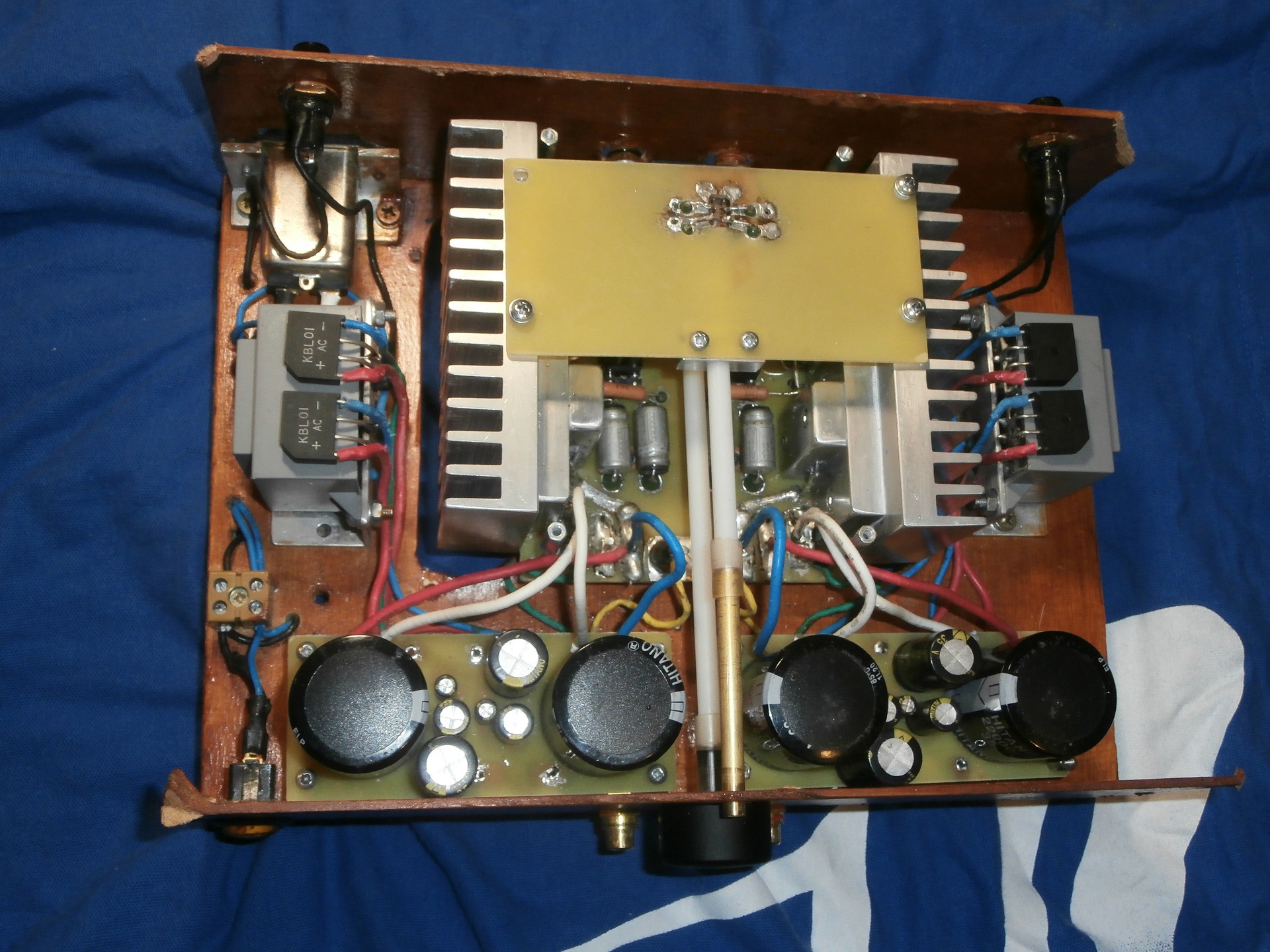

(#) mek-elek hozzászólása Ápr 25, 2023 /
Kerülgettem a bcskrz-t, mint a forrókását.

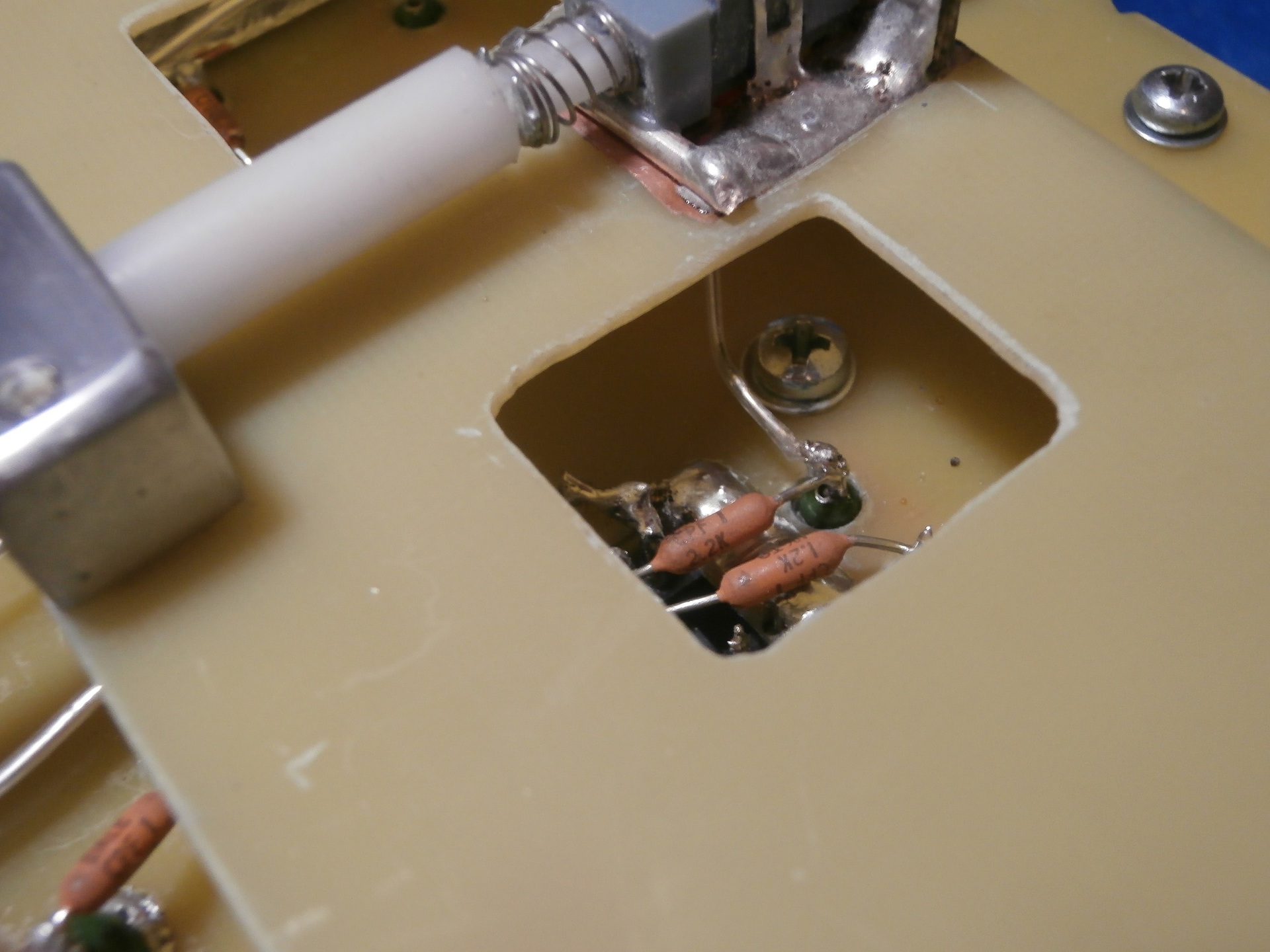

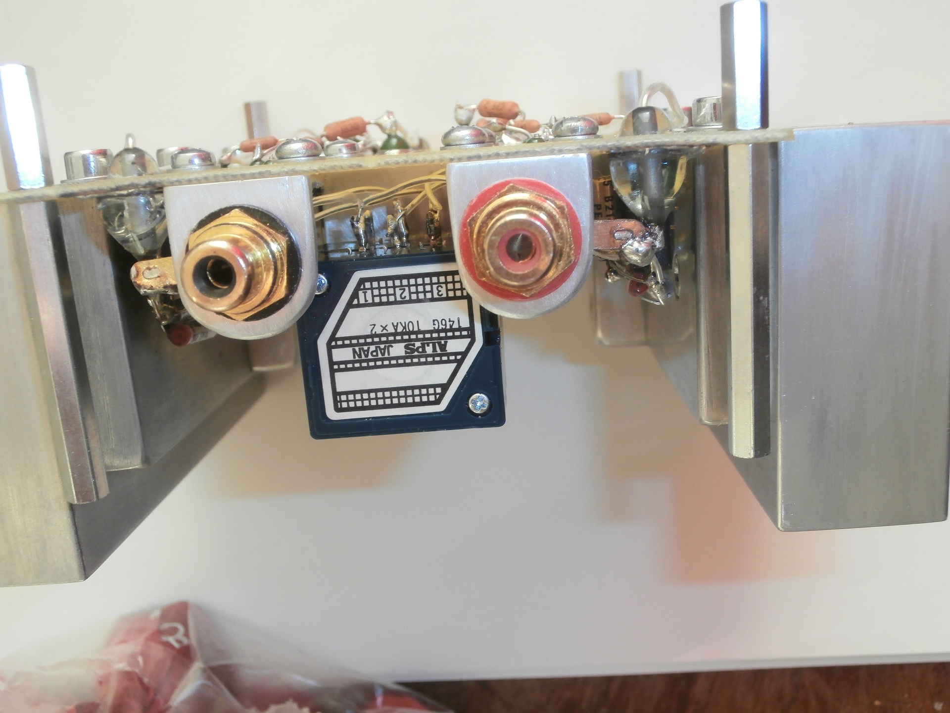

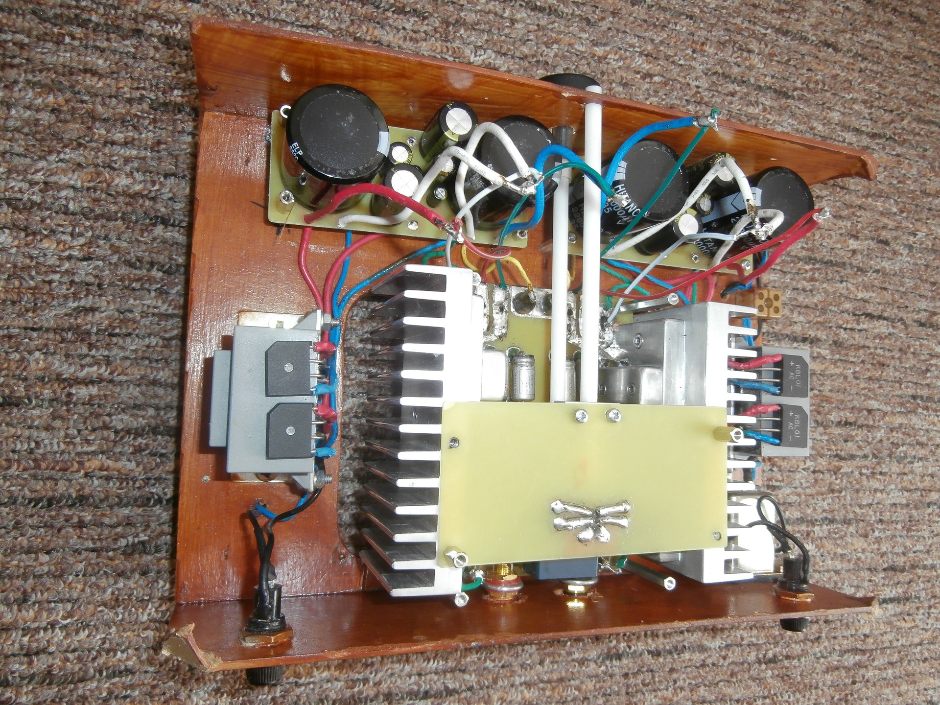

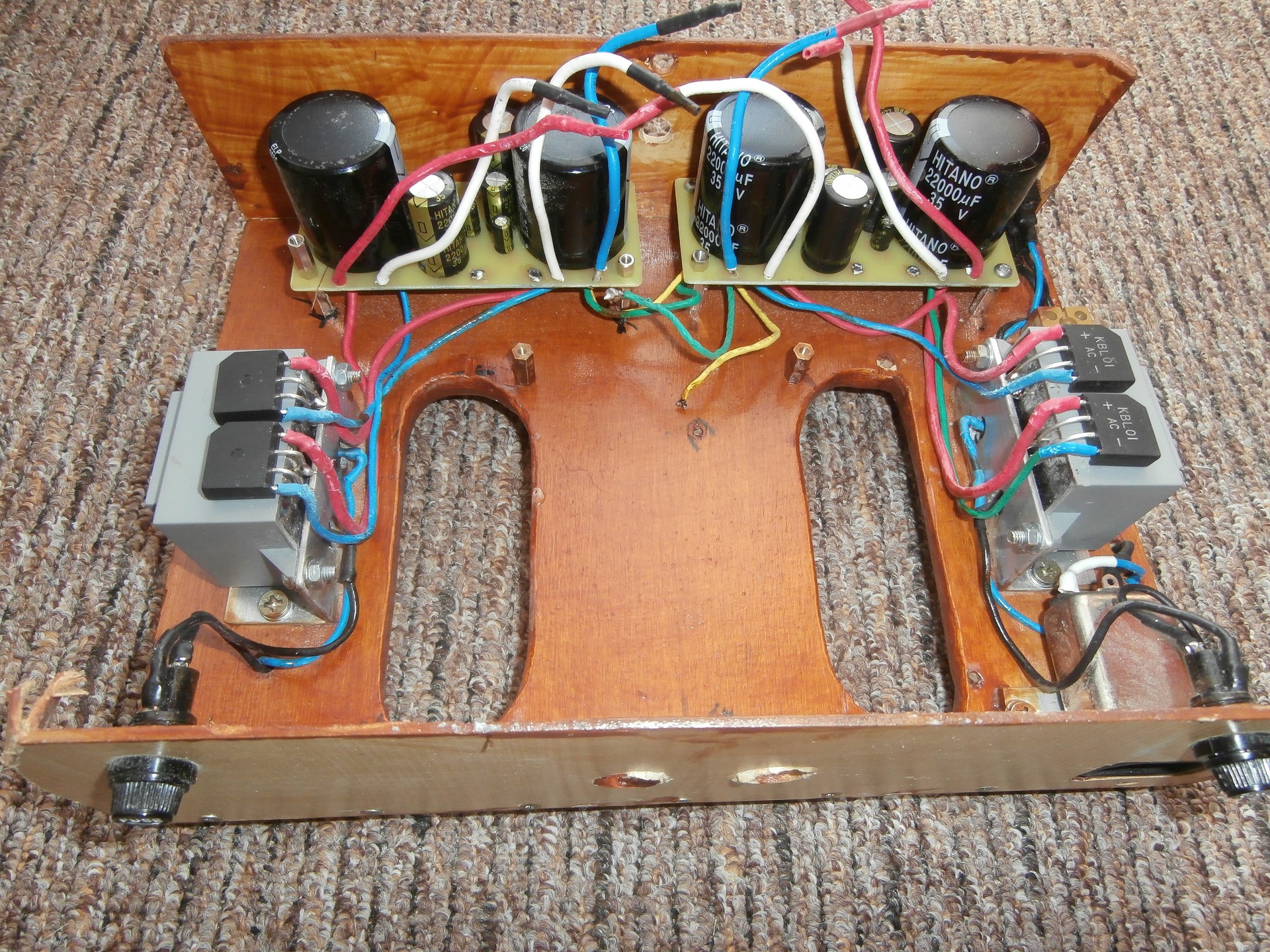

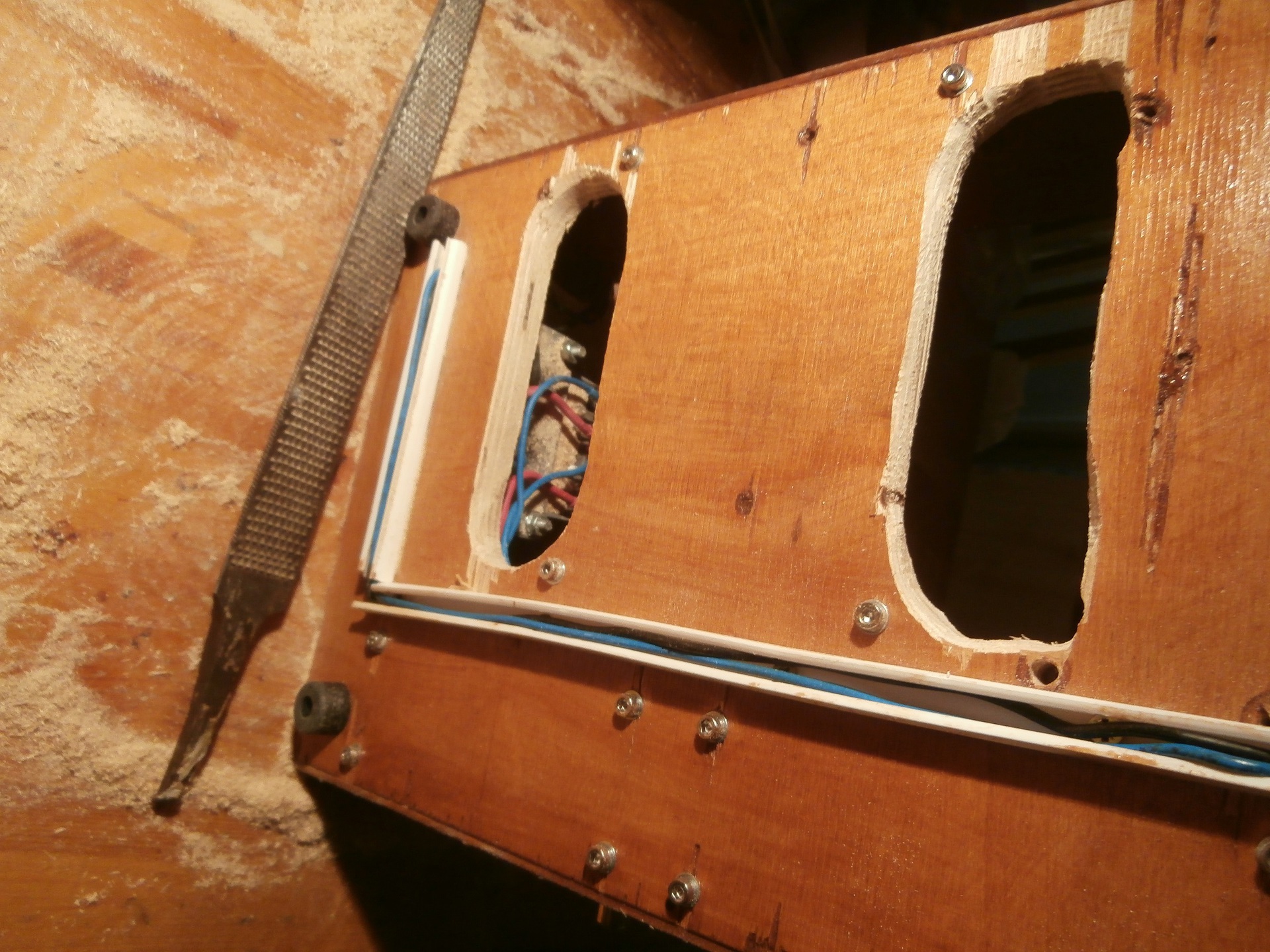

Tudtam, hogy erősen fel kell kötni a gatyókámat, az összesen két kezemmel. Ha ideiglenesen is, de az előlapot is meg kell emelni, mivel felfelé fog terjeszkedni a nagy mű. Ennek oka, hogy a bcskrz panel alul kap helyet, így a panelbakokon magasítani kell. Nem kaptam műanyagrudat sem az eddigi átmérőben, ezért úgy döntöttem, hogy a vcskrz tolórúdját átteszem a bcskrz kapcsolójára, és az előbbi rudazata két darabból lesz. Ehhez síkba kellett marni az absnicli rudacskám egyik végét (Kiv 1,2 képek), és a másik felébe került az M4-es menet. A toldást egy 6 mm-es rézcsővel viteleztem ki, annak a gyárilag vágott végével az én síkba mart rudacskámhoz illesztve. Egy ideje így használom. A bcskrz kivitelezéséhez egyoldalas panelt választottam. Ezzel nem is lett volna probléma, csak a kapcsoló felszerkesztése volt horrorisztikus két kézzel. Végül is meglett, a többit majd megpróbálom elfelejteni.
Következhetett a beszerelés. Még jó, hogy így gondoltam a tápok kialakítását, ahogy, mert az erősítőpanel kiszerelését a pufferkondis panelek kiszerelésével együtt volt célszerű elvégezni, mert a 2 mm-es vezetékek kiforrasztását nem mertem megkockáztatni az esetleges fóliasérülések miatt, amit a nagy hőhatások okozhattak volna. - A diódahidakról a bekötőkábelek le, - hallgatóhoz vezetékek le, - vcskrz panel le, és kiköt, - toló, és fogórudak lehúz, - főpanel és pufferpanelek kicsavarozása, és kiemelése egyben. Az egész fúrógépre igazítása fejjel lefelé. Kijelöltem a bcskrz panel helyét a bordák alján úgy, hogy a kapcsoló kivezetései minél közelebb essen a becsatoló kondikhoz. Majd műtéti eljárást alkalmazva, csak a beavatkozás helyét hagytam szabadon.

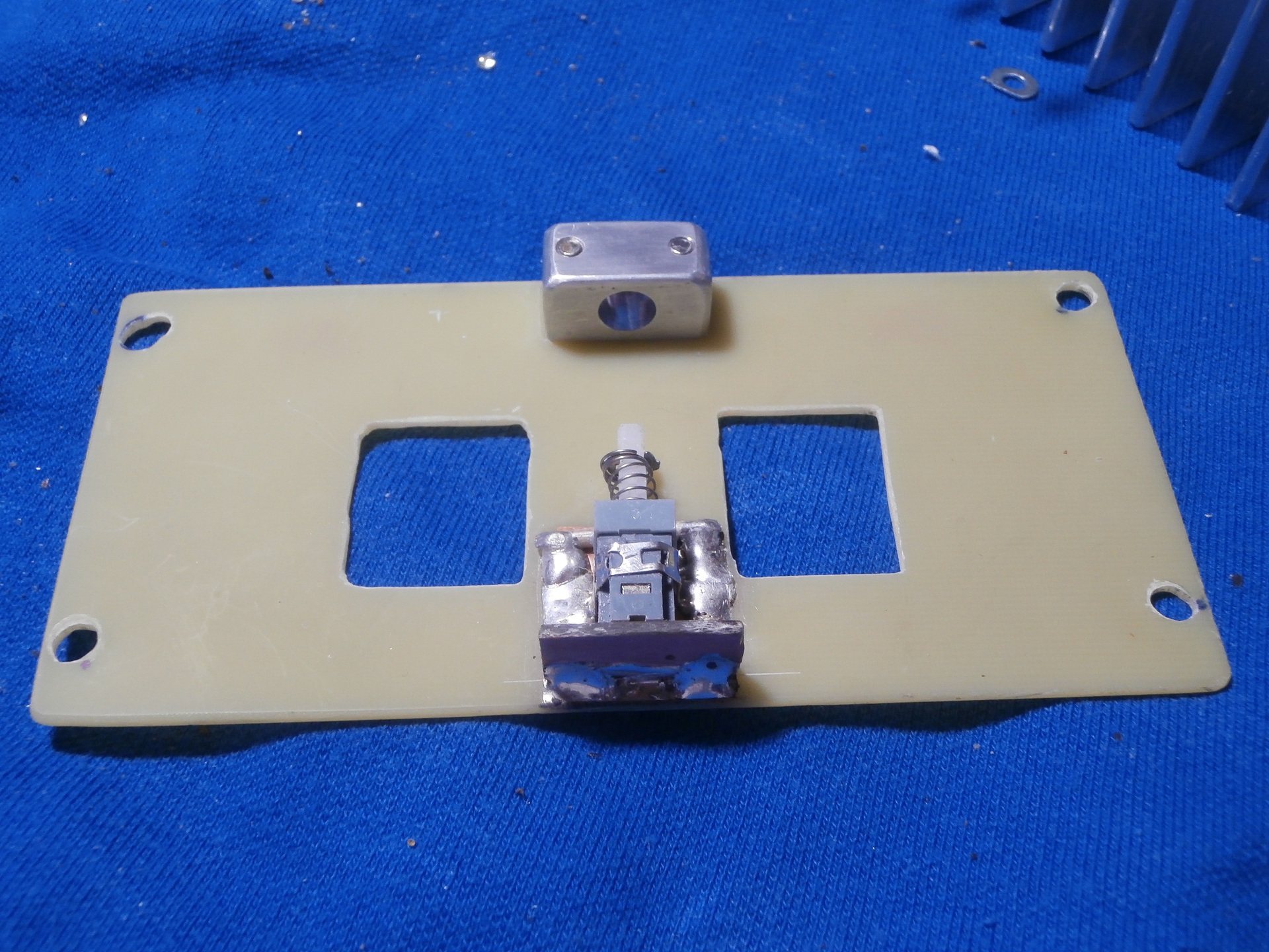

(#) mek-elek hozzászólása Ápr 27, 2023 /
Sajnos méretes távtartó híján nem tudtam még összerakni a HC-TB-ME-t.
Ez azért nem tölt el örömmel, mert napról napra kitolódik a további bejáratási ideje. A bcskrz 4 bekötő vezetéke elölről indítja a bejáratási időt. 400 óráról van szó. legfeljebb néha azzal vigasztalódhatok, hogy alkalmilag lekapcsolom a becsatoló kondiról a rövidzárat egy kicsit, amennyiben az adott felvétel igényli. Ha valkinek furcsa lenne ama bejáródás mint olyan, a mellékletben találhat ezzel kapcsolatban sóhajokat (fordítógépes). A bcskrz beszereléséhez azonban még rögös út vezetett. A panelén ki kellett két szerelőnyílást alakítani a forrasztási helyek elérhetősége miatt. A potiról a kondira vezető csatlakozást egy-egy furattal készítettem elő. A becsatoló kondi az üveggyöngyökre

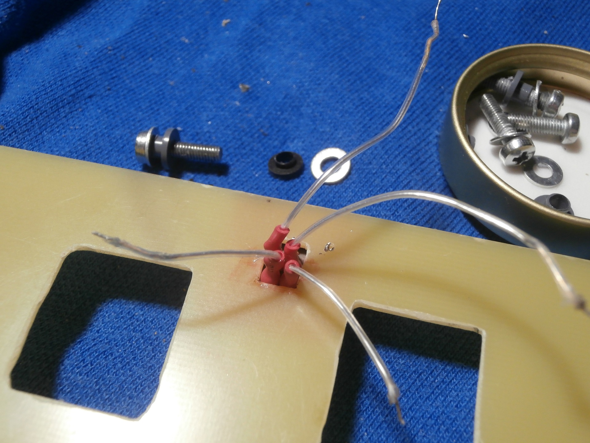

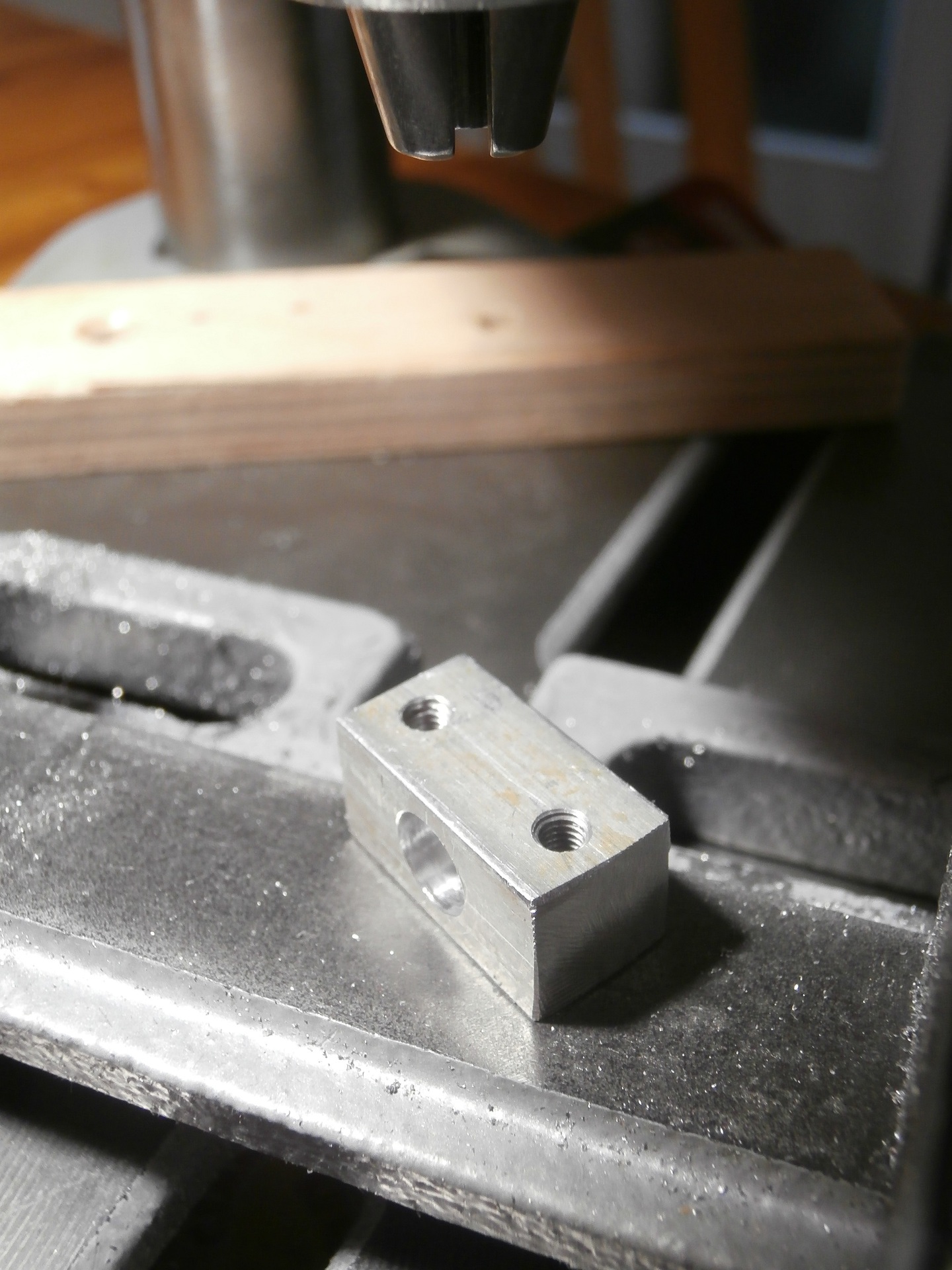

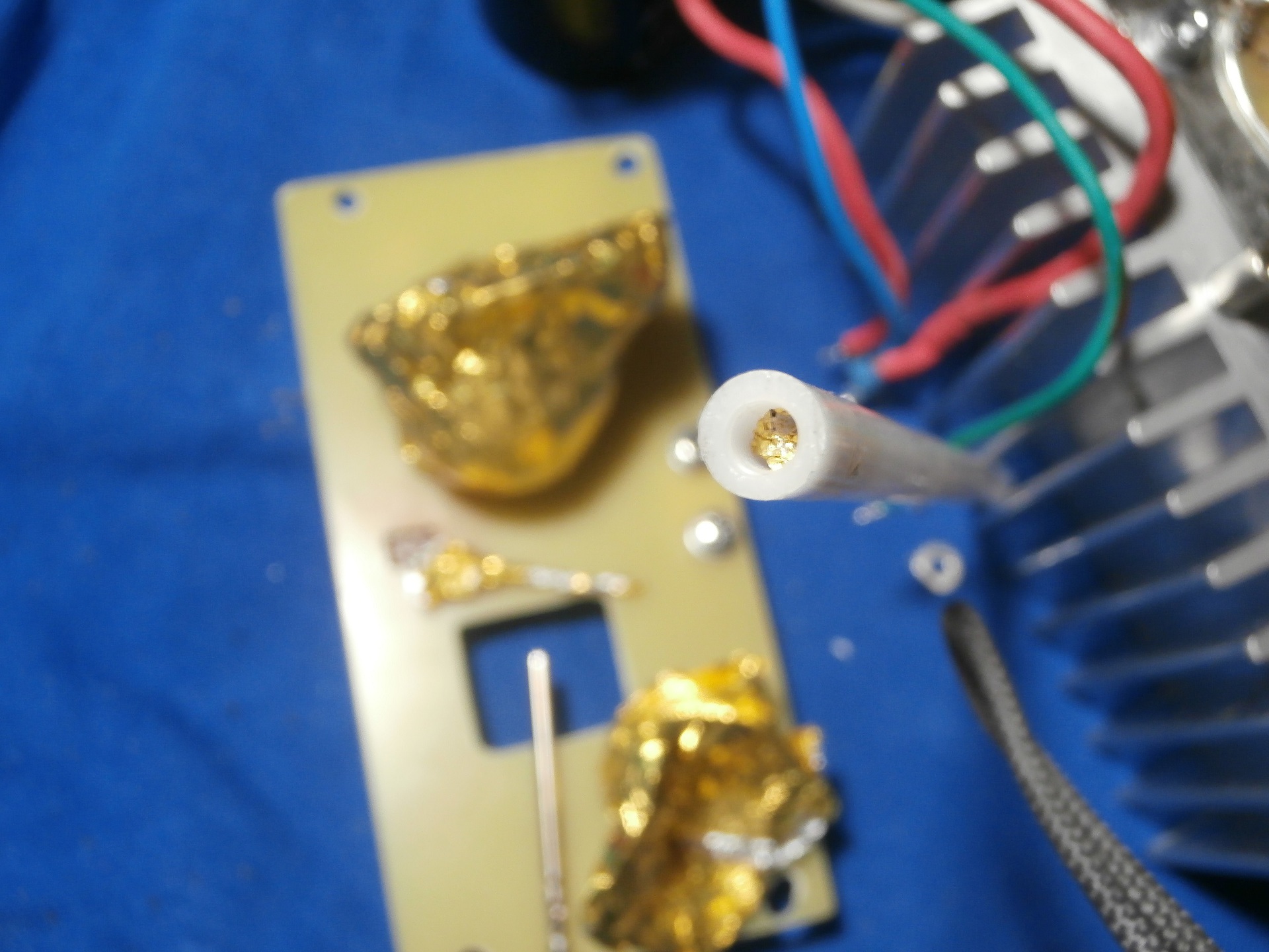

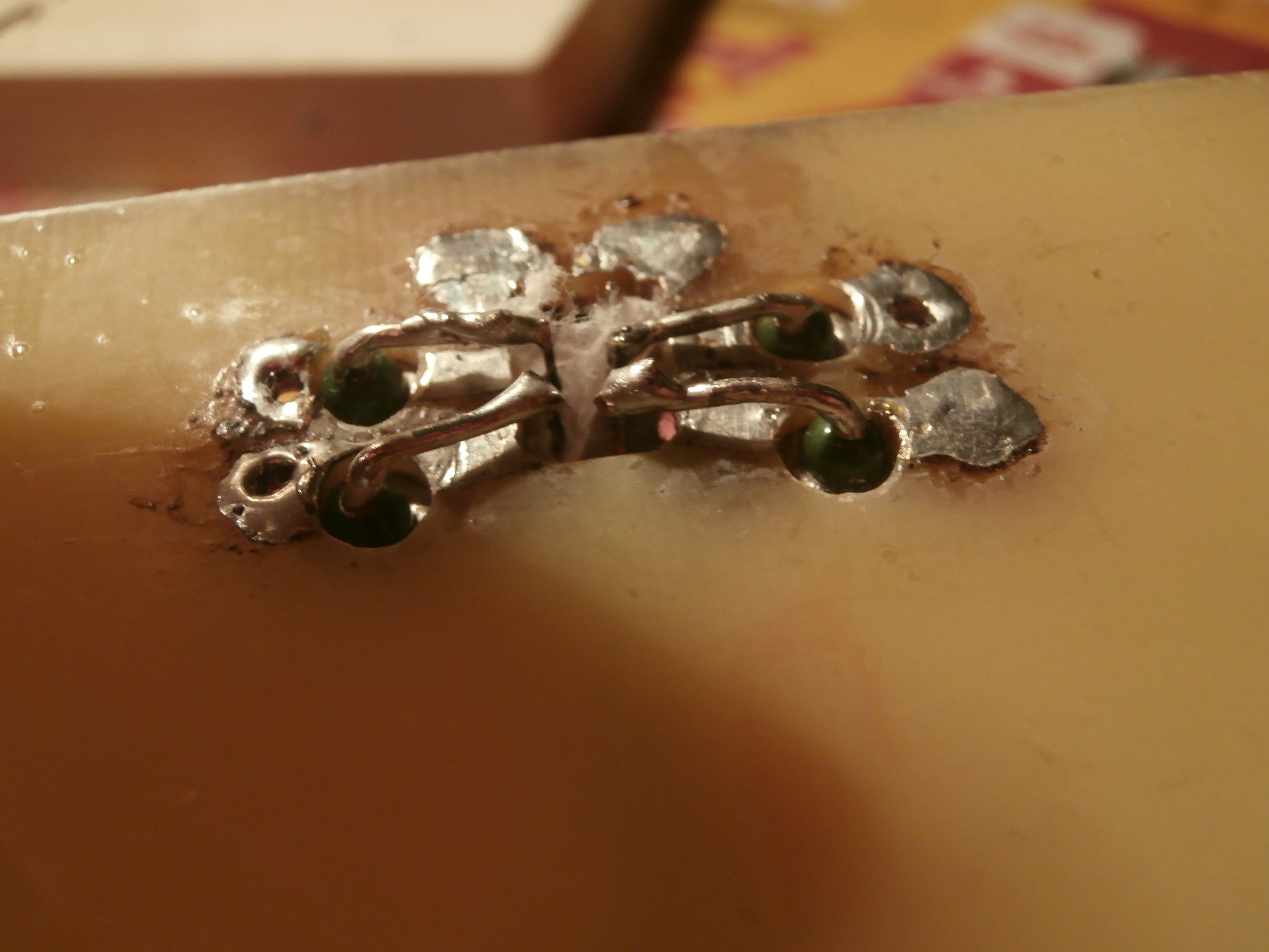

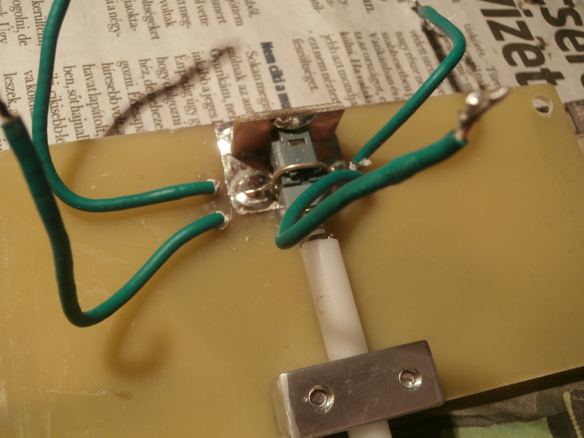

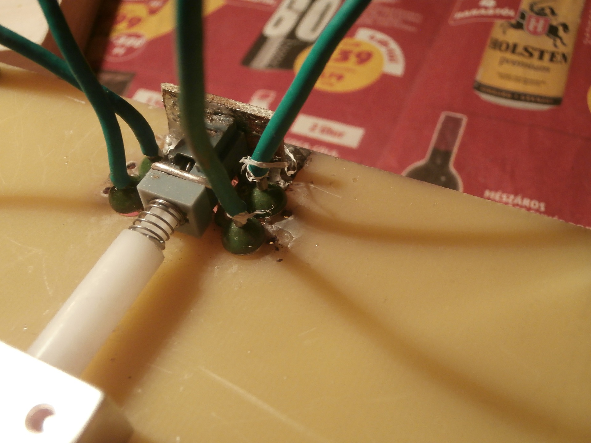

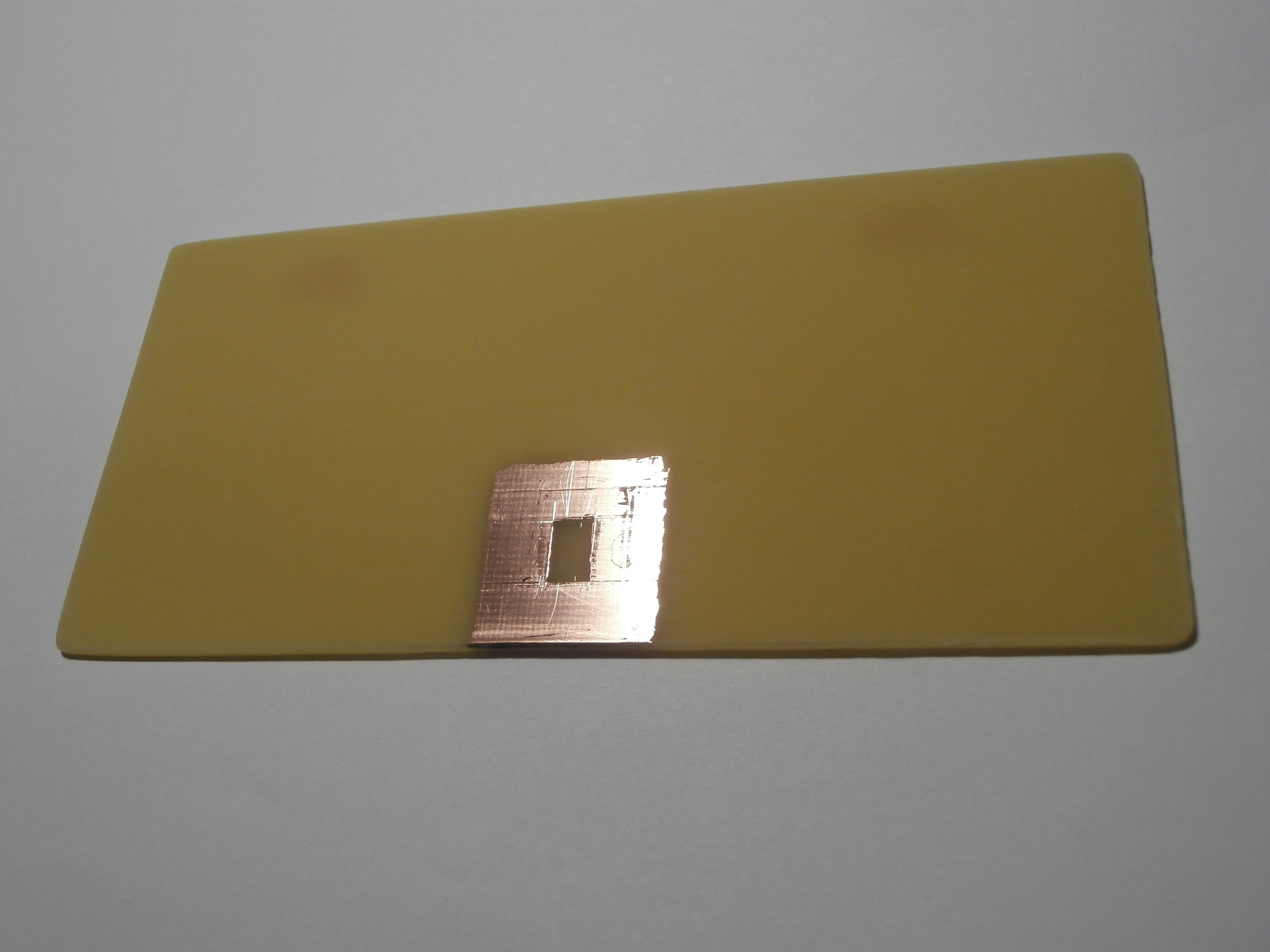

csak mechanikai okokból van forrasztva a saját lábaival. Ezért a kondi tövénél vannak a be, és elvezetések forrasztásai. A bcskrz kötéspontjai így kerültek alul a 2,2k-ra, és felül a poti vezetékéhez a bcsk-ra. A panel rögzítése most is szigetelővel történt. Mivel a méretezés amúgy szemre történt, a panel furatait utólag korrigáltam reszeléssel. Emiatt a furatok torzultak. A távtartók végei csapottak, nehezen maradna rajtuk az M3-as alátét. És még erre jött a TO220-as szigetelőalátét. a panel felső felén erre egy TO3-as szigetelőalátét a nagyobb alja miatt, és erre jött megint egy M3-as alátét. A négy rögzítőcsavar beszerléséhez egy kis fortély kellett, a fura szendvics okán. Én ezt úgy csináltam, hogy átdugtam a panelfuraton egy kettes fúrót, alulról ráfűztem a TO220-as szigetelőalátétet, és az M3-as alátétet, majd együtt tarva a kettes fúrót a távtartó furatába vezettem. Ebben a helyzetben a távtartón az M3-as alátét, azon a TO220 szigetelő gyűrű, majd a panel. A panel négy furatában M3-as csavarok lazán betekerve. Így a panel pozíciója adott. Oda készíttetem az első rögzítőcsavart úgy, hogy annak a fejénél felfűve egy M3-as alátét, majd egy TO3-as szigetelőgyűrű. Ezt követően a panelt a távtartóra nyomva kihúztam a kettes fúrót, és a helyére betekertem az összekészített rögzítőcsavart. Majd ezt még háromszor elkövettem.
Más, a tolórúd magfurata, és menethossza nagyobb volt a kelleténél. Ne volt szimpi, hogy a nyomkodás során a kapcsoló rudazatát (a vége négyszögletesek) a kapcsolórúd sarkaira vágott 4-es menet tartja meg. Ezért arra gondoltam, hogy e terhelést a két rudazat homloklapját összefektetve vigyék el a nyomogatási terhelést. Ehhez egy édesség csomagolófóliáját használtam fel megtunkolva a nyomórúdat, hogy csak a kellő hosszban legyen feltekerhető a kapcsolóra.
(#) dB_Thunder válasza mek-elek hozzászólására (») Ápr 28, 2023 / 2
Az egy dolog, hogy a fán robbantással csinálod a likat, mindenki nem érthet minden anyaghoz.. De hogy a nyákon egy réz pad igényes kialakítása sem megy?!? lásd: Kiv 4.JPG
Ez már meredek! Nem volt otthon ragszalag??
