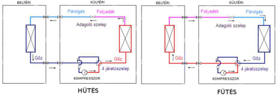

(#) Villanymozdony hozzászólása Jan 26, 2022 /
Lenne egy olyan inkább elméleti kérdésem, hogy mi történne, ha hő szempontjából "rövidre zárnánk" egy klímát? Konkrétan arra gondolok, hogy össze van kötve a nyomó és szívó oldal, a beltérinek megfelelő űrtartalom is rendelkezésre áll, (hőcserélő) a klímát fűtő üzemmódba bekapcsoljuk, de a hőt nem vezetjük el. (pl. nincs keringtetve a víz a vizes oldalon.)
Ilyenkor mi történik?
Ha jól gondolom a hűtőközeg nem tud lekondenzálni, így gőzként jutna tovább a kapillárison az elpárologtatóba (hűtéskor a kültéri kondenzátora). Itt túlhevített gőzként leadná azt a hőt, ami a kompresszor villamos teljesítményéből származik, majd kb telített gőzként visszamenne a kompresszorba. Elvileg nem károsodhatna a gép, mert az elpárologtatón le tudná adni azt a hőteljesítményt, amit a kompresszor ad. Ezen kívül ha nincs folyadék halmazállapot, könnyebben át is menne a gáz a kapillárison.
Bocsánat, ha kicsit túlgondolom, de kíváncsi vagyok rá, illetve ha egyszer összerakom, igyekszem elkerülni, hogy hűtés nélkül menjen.

(#) StMiklos válasza Villanymozdony hozzászólására (») Jan 26, 2022 / 2
Szevasz!
Nem mennék bele a komplett rendszer működésébe extrán változó (létrejövő) körülmények között, de hibás az a gondolat, hogy "Ezen kívül ha nincs folyadék halmazállapot, könnyebben át is menne a gáz a kapillárison.".
A kompresszor gőzállapotú szállítóteljesítménye (m3/óra) olyan mértékű, hogy ez a szállított mennyiség gőzállapotban nem képes átjutni a kapillárcső által képviselt fojtáson. Viszont folyadékállapotban, mivel az 1-2 nagyságrenddel kisebb TÉRFOGATÚ, már lehetséges az átjutás.
Nyilván az átjutó mennyiség nagyobb, ha növekszik (itt bekapcsolás után egy folyamatosan és egy ideig mindig változó állapotok állnak fenn, igaz ez a nyomásra és hőmérsékletre, sőt az állapotváltozásra is) a kapillárcső belépőoldalán a nyomás, de ez a nyomás és a hozzátartozó hőmérséklet előbb utóbb eléri azt az állapotot, amikor bekövetkezik a kondenzáció.
Innen kezdve a szokásos "dolgok" történnek, elpárolgás>hűtés>gázállapot>kapillárcső>komprimálás(kompresszor)>kondenzáció> és ínnen tovább.
Természetesen az általad vázolt rendszerben minden lényegesen magasabb nyomásokon és hőmérsékleten történne, amig a védelmek meg nem szólalnak.
Tovább nehezíti a sok változó mellett az inverteres technológia, amely nem marad "tétlen", újabb paramétert hoz, az eddig sem egyszerűen megfontolható, kikövetkeztethető egyenletbe.
Üdv: StMiklos (de gondolkozni mindig érdemes!)

(#) Villanymozdony válasza StMiklos hozzászólására (») Jan 26, 2022 /
Köszi a részletes választ!
Értem, a fojtásnál benéztem, folyadéknál egyértelmű, hogy nagyobb tömegáram jöhet létre ugyanazon a kapillárison.
Egyébként nem inverteres a gép, és ahogy régebben is írtam, használati meleg víz előállításra használnám. kb. 60 °C-os vízhőmérséklet a cél, de ez gondolom géptől függ, hogy mekkora lehet max. Nyilván magasabb vízhőfoknál rosszabb a hatásfok is a nagyobb nyomáskülönbség miatt.
