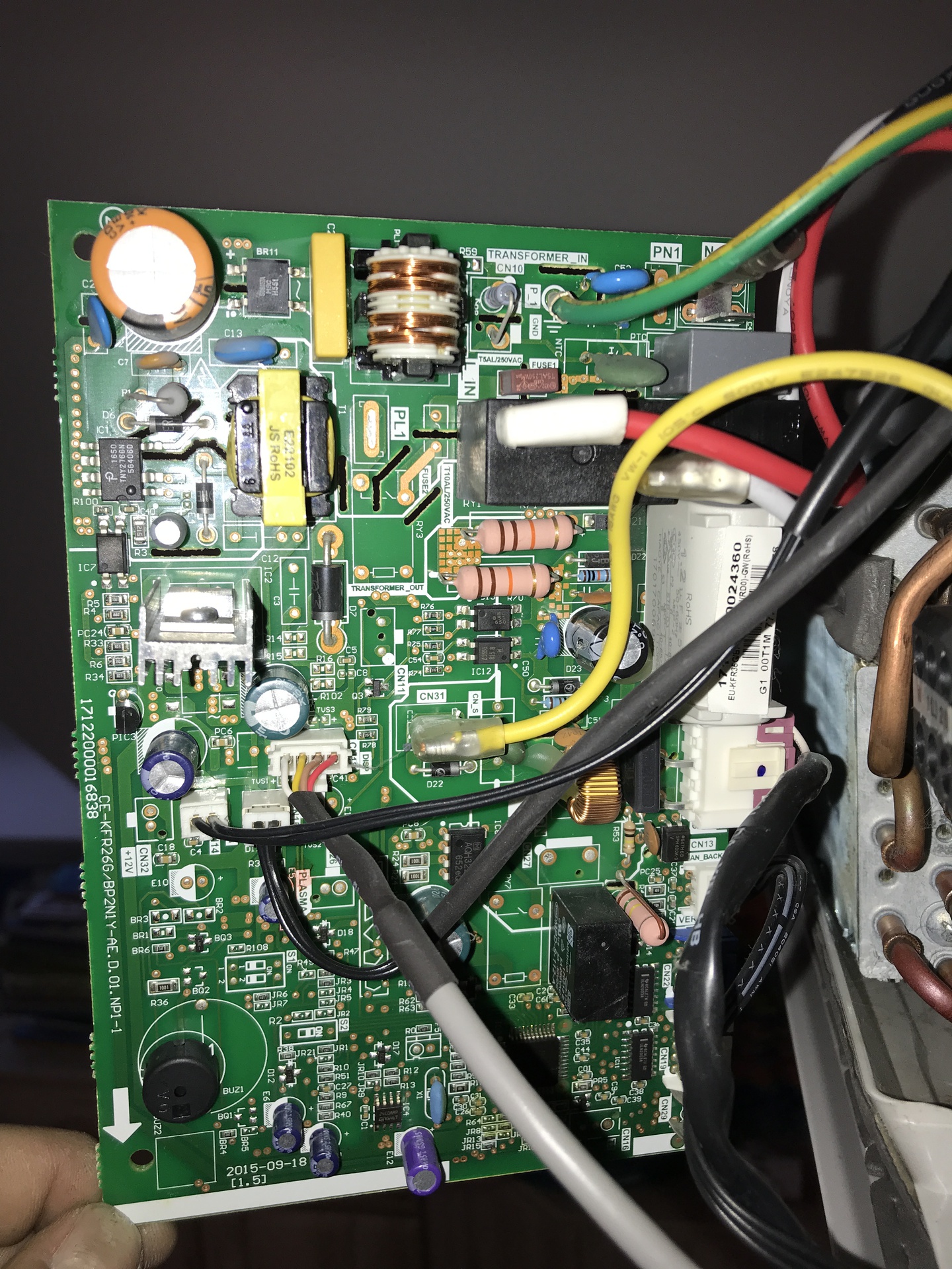

(#) krapulax6 hozzászólása Jan 17, 2022 /
Midea RAF035A-IU klimam par napja meg hasznaltuk,viszont ma nem kapcsol be.Se kep se hang.Hibakod nincs.
Masik konnektorba dugva sem csinal semmit.
Elkepzelheto,hogy nem kap aramot?Tegnap egy pillanatra lecsokkent a nappalink vilagitasa,meg fel is figyeltem ra de mas jelenseg nem volt.
Lehet ,hogy megragta a falon atvezetett tapkabelt valami?
Tegla epitesu haz es azert van legres itt-ott.
Illetve mar par eve hallottunk motoszkalast arrol a falbol de tavaly bontva volt a teto es egy madarka volt.
Ennyi erovel ragcsalo is lehet.
Kerdesem,hogy a villas dugonal multival nem lehet kimerni szakadast vagy rovidzarat mint egy trafonal?
Megusznam a garazsteton maszkalast a nagy szelben

Egy diodat talaltam a belteri egyseg tapjaban ami hibas.
D7.
Ennek potlasa itan folytatom.
(#) sany válasza krapulax6 hozzászólására (») Jan 20, 2022 /
A biztosíték ép maradt?
(#) krapulax6 válasza sany hozzászólására (») Jan 20, 2022 /
Igen,az volt az elso lepes miutan szetszedtem
A kép legfelső részén , a képen jobbra a tekercstől, jó látom , hogy onnan hiányzik egy ellenállás? Ott volt esetleg eredetileg?
Huu nehezen tudom beazonositani az r59-re gondolsz?
Gyakorlatilag csak a diodat forrasztottam ki eddig.
Ami hianyzik rola az gyari.
A nyak alja vekonyan le van kenve lakkal igy mericskelni sem tul jo elmeny.
Egesnyomokat,rendellenes dolgokat szinten nem latok.

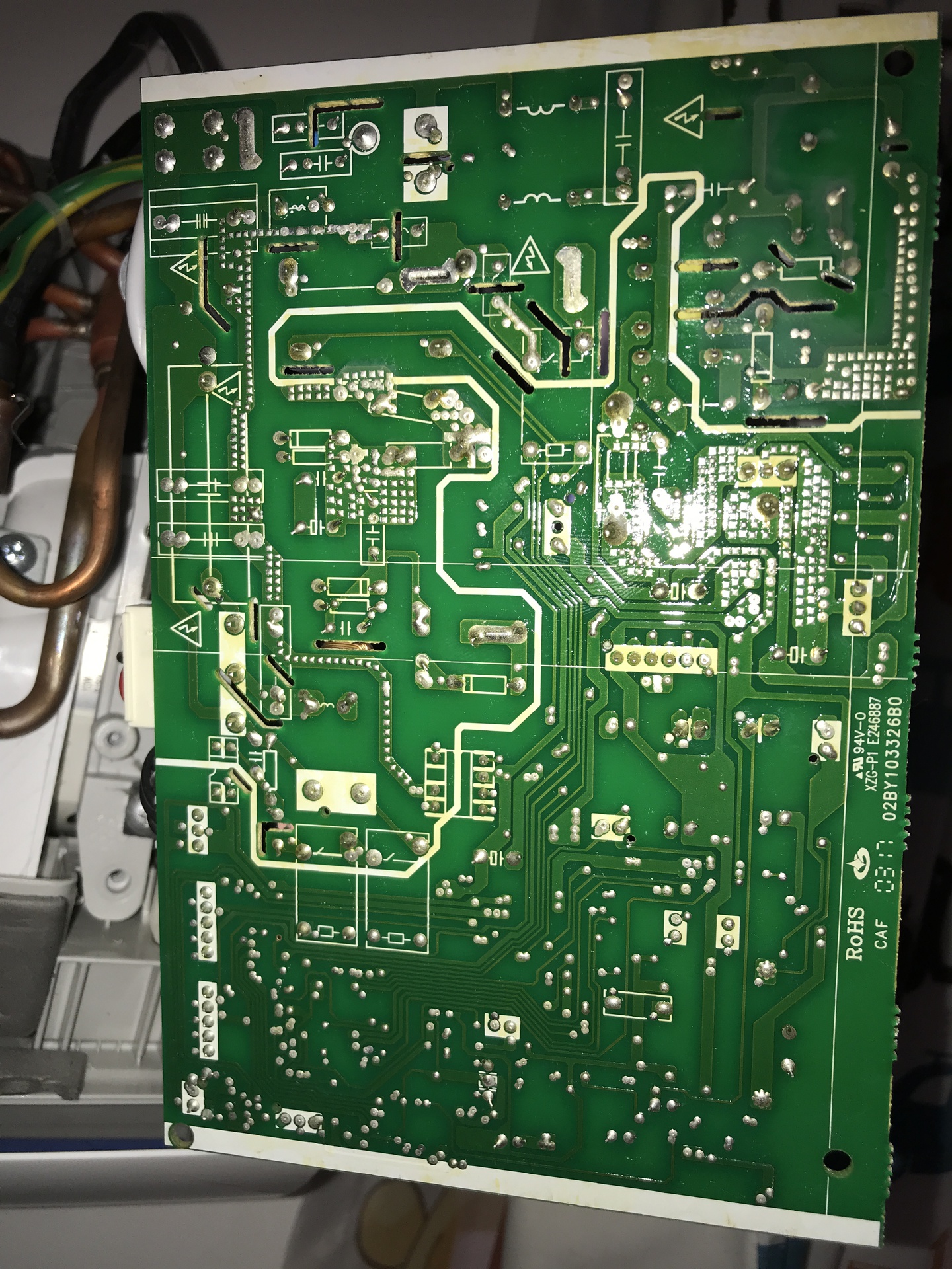

Igen. Bocsánat, kimaradt a pozició szám.
Nem volt ellenallas.Most raneztem megint.

(#) boxtif válasza krapulax6 hozzászólására (») Jan 26, 2022 / 1
Ha kicseréled, én másik klíma panelből tettem be ami abban volt, akkor elindul. Legalábbis nálam ezzel a hibával, csere után felállt.
(#) krapulax6 válasza boxtif hozzászólására (») Jan 26, 2022 /
Szia.Ma jott meg a dioda.
Igaz 3A/200V-ost kaptam de mukodik ismet.
Csereltem meg a 7805-ot,volt itthon.
Egyszerubb volt kicserelnem mint a kiforrasztottat tapra tenni es tesztelni.
