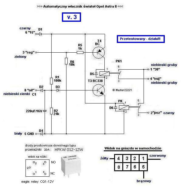

(#) jozsef24 hozzászólása Feb 28, 2022 /
Ez egy opel drl relé kérdés r6 ellenállásnak mi a funcioja?
(#) proli007 válasza jozsef24 hozzászólására (») Feb 28, 2022 /
Hello! Amennyiben feszültségmentes (vagy "szakadt") 3-as pont esetén az nyitja ki a tranyót.
Ezt egy kicsit bővebben elmagyaráznád? A 3-as pont müszer fal vílágitás, 3-as ponton nem a negativ zárja tranyot,müszerfal világitás kikapcsolt álapotába az égőkön keresztül negativot kap tranyo.
Sokat nem lehet ezen magyarázni. Ha a műszerfal világításról kapja a 3 pont a feszültséget és abban izzók vannak, akkor nem kell az ellenállás. Hiszen kikapcsolt állapotban az adja az alacsony szintet. De ha nincs bent az ellenállás és pld. úgy próbálnád ki az áramkört, akkor megtévesztő lehet a működése. De mi a gond?

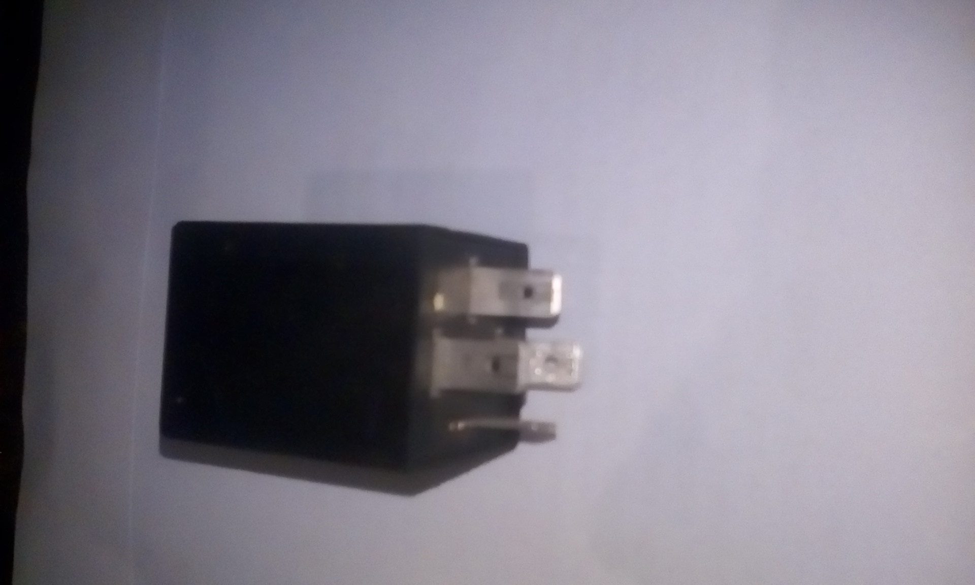

(#) jozsef24 hozzászólása Márc 15, 2023 /
Ez egy opel corsa tükör fütő időzítő relé 15 perces kikapcsolással kérdés az hogy a C1-es kondi kicserélésével nővelhető-e az idő?Piros színnel a relére kötöt fogyaszto

(#) kaqkk válasza jozsef24 hozzászólására (») Márc 15, 2023 /
Az adatlap 6. táblázatában megtalálod az R2-C2 értékeket sokféle időzítéshez ,de az adatlapban van számítóképlet is .

(#) jozsef24 hozzászólása Márc 16, 2023 /
Én a C1 gondoltam kicseréni a számításiképlet a hányadik oldalon van?
(#) proli007 válasza jozsef24 hozzászólására (») Márc 16, 2023 /
Egy egész táblázat van hozzá. 6.1 De ha ragaszkodsz hozzá. t=R*C*0,94*2^16
(#) kadarist válasza jozsef24 hozzászólására (») Márc 16, 2023 /
Szia! A 6-os lábra kötött kondival próbálkozz.
t=R*C*0,94*2^16 ez hol van az adatlapon elektrolit kondit tehetek be C2-re?
Én nem keresgettem az adatlapon, egyszerűen visszaszámoltam. (Persze nem minden frekvencia értéknél lesz teljesen igaz, mert a kondi kisütő ellenállása integrálva van a tokban. De egy RC oszcillátor nem kvarcóra.)
Ha egy kondi lába a GND-n van, akkor attól már csak magasabb pozitív feszültség lehet rajta. (Mert nincs kettős táp.) Tehát használható elkó is. Persze ha a szivárgása ezt megengedi. Meg az adatlapon definiálva van az oszcillátor frekvencia tartománya. 1Hz..40kHz ezt illik betartani. De egy elkó tűrése magasabb, kapacitásvesztése nagyobb, mint egy "normális" kondinál.
(#) kaqkk válasza jozsef24 hozzászólására (») Márc 16, 2023 /
Azt nem értem ha van adatlapod miért nem nézed végig ? Ha nem tudsz angoloul a gugli segít ! (egyébként én sem tudok ) mégis megtaláltam csak picit tekergettem az egérgörgőt ...
