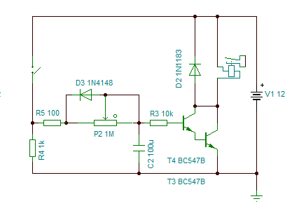

Üdvözlet. Olyan villógora lenne szükségem ahol a be és kikapcsolási idő befolyásolható. Lehetőleg 555ic vel vagy hasonlóval. 3-5 perc be ,3_5 perc ki körül lenne jó.
Szilárdtest relét kell megvezérelnem. Ezért nem túl jó a sima tranzisztoros kapcsolás .
Hello! A 3..5 perc már nem az 555-ös pályája.. Célszerűbb egy CD4060-at alkalmazni..
Itt is találsz egyet. Ha azonos idő a be-ki kapcsolás, akkor a tranyós rész nem kell, csak a C1-R3 közös pontja és a 10-es láb közé kell egy 220k poti. A relé helyett meg mehet az SSR.
