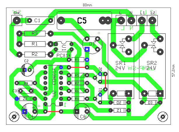

Szia,
a "kapcsoló" maga 230V-os, vagyis jelenleg egy fázisom és egy nullám megy a lámpához. Ezzel az egy "szállal" szeretném megoldani a két lámpa vezérlését.
Valóban van egy olyan állapot is, ahol mindkettő le van kapcsolva. Ez az én irományomban a 3-as állapot.

Igazából ha egész pontosan akarom leírni a helyzetet: a hálóba vettem egy jóképű ledsort az álmennyezetre, kapcsolóüzemű tápegységgel (Mentavill), távirányítóval. Ez úgy kell elképzelni, hogy az álmennyezet téglalap alakú, és a két hosszabbik oldalán van a led. Sajnos nem lett olyan a fényereje, mint vártuk. Szeretnék alternatív megoldásként egy-két spotlámpát is feltenni majd. De MM kábelt használtunk és vésni már nagyon nem szeretnék.
A tápegység az álmennyezeten van, oda megy fel a 230V, amit egy sima kapcsoló kapcsol be, vagy ki.

(#) proli007 válasza diamik hozzászólására (») Márc 17, 2022 / 1
Hello! Most már remélhetőleg megértettem a feladatot, megoldottam és működni is fog.
- Ha bekapcsolod a "lámpát", akkor felépül az IC tápja a 470µF-ban. A Reset most nem időzítve működik, hanem feszültségszintre. Az IC kb 3V környékén kezd el működni, viszont a Q4-Q5, kb. 5V feszültségig fent tartja a Reset állapotot. Így bekapcsolás után a Q0 kimenet lesz aktív, Világít az LP1.
- A léptető órajelet a Q3 állítja elő. A hálózati feszültség minden félperiódusában sütögeti a C1 kondit, így a léptető bemenet alacsony szinten áll.
- Ha kb. 100ms időre kikapcsolod a lámpát, akkor a 470µF erre az időre megőrzi a tápot. Viszont a Q3 nem süti ki a C1 kondit. Az feltöltődik és lép egyet a számláló. A kapcsoló visszakapcsolása után, mér a Q1 kimenet lesz magas, tehát az LP2 világítani.
- A második rövid kikapcsolás után pedig mind két lámpa fog világítani.
- Ha a kikapcsolás olyan hosszú, hogy a táp leesik 5V alá, akkor ismét az LP1-el kezdődik a ciklus. Mint ahogy a 2. rövid idejű kikapcsolás után is elölről kezdődik a ciklus.
Remélhetőleg így fog működni.
(#) diamik válasza proli007 hozzászólására (») Márc 19, 2022 /
Köszönöm a segítséget! Igazán profi munka. Mindig van hova fejlődnöm, de ez így szép
Ilyen alapon a nyákot nem tudom, hol lehetne legyártatni. Gerber fájlt kérhetek esetleg?
(#) proli007 válasza diamik hozzászólására (») Márc 19, 2022 /
Tőlem nem tudsz. Átrajzolod a Sprint-be vagy Eagle-be és abból generálhatsz.
