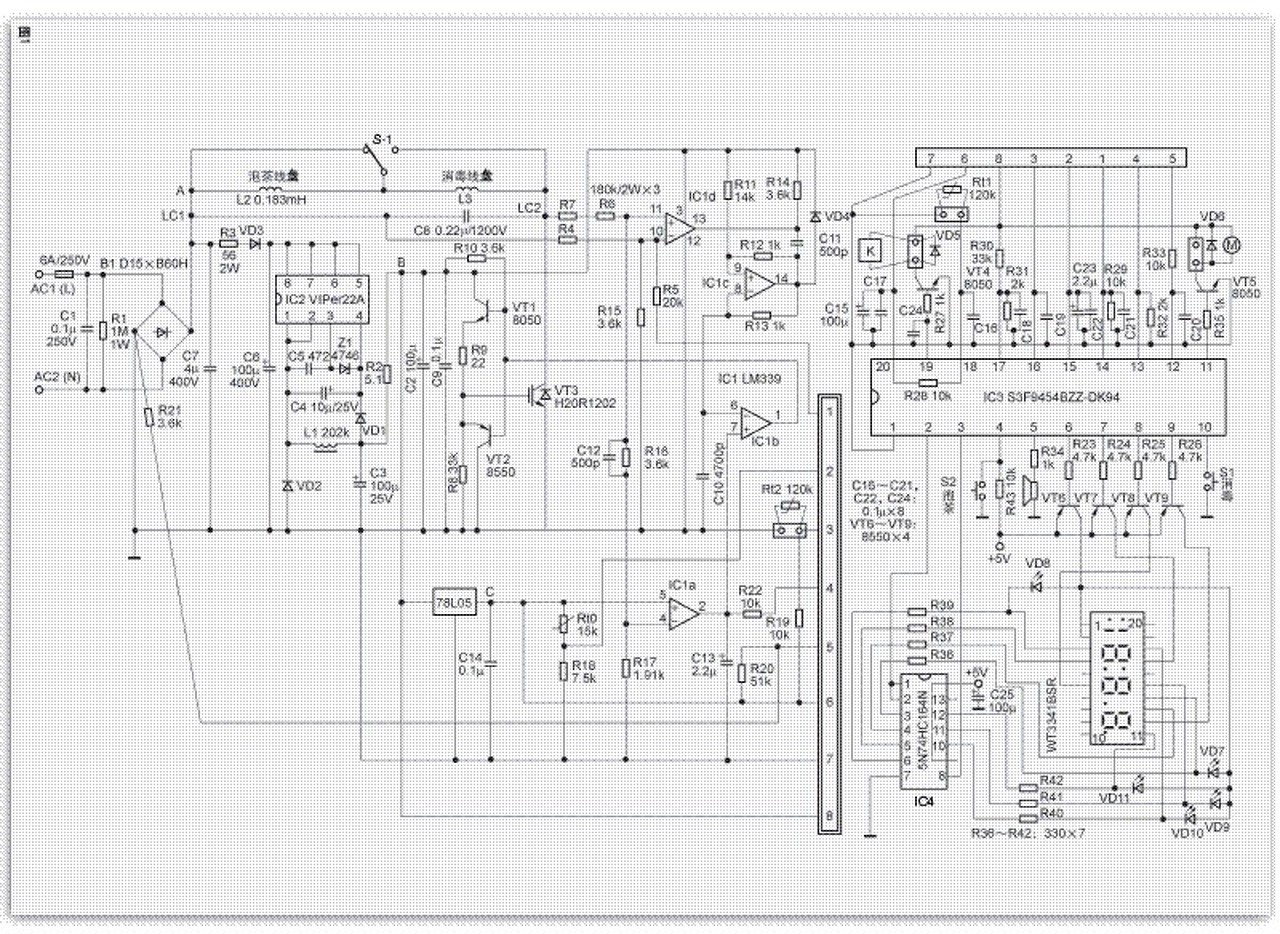

Még egy kérdés. A Viper 22 kimeneténél hány voltnak kell lennie? Én bekapcsolásnál 80V-ot mérek, ami visszamegy 35V-ra, pedig van ott egy 18V-os Zéner dióda is!

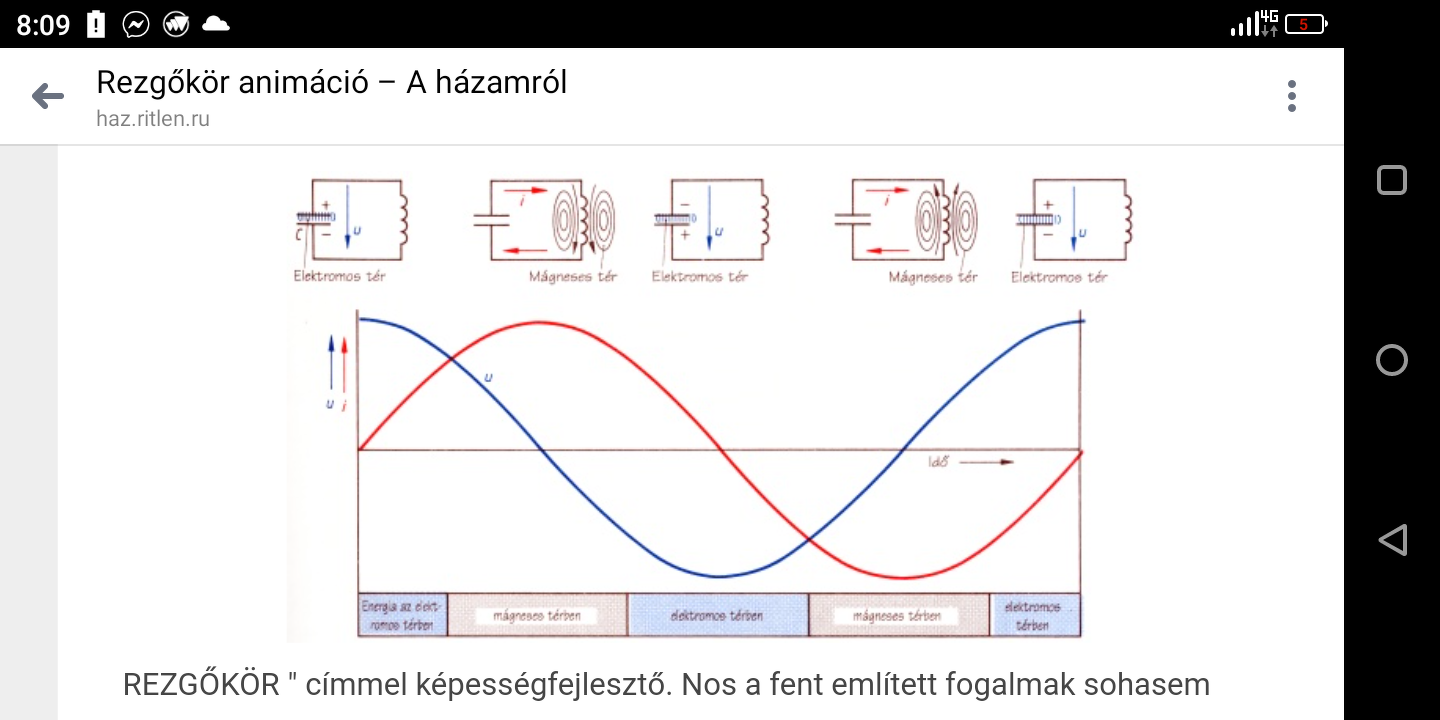

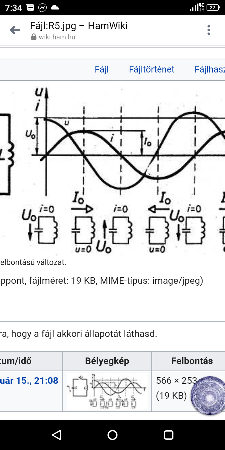

Minnél többet tudok annal kevesebbet . A folyamatban szerintetek mikor kapcsol be az igbt ??? Mert szerintem a komporátor a kondi feszt látja ???? Elvileg a képen a 3. Függőleges szaggatott vonalnál . Kapcsol be . Nem tudom ez a kép nagyon elgondolkodtatott. És jó lenne egy szakember aki segítene a tanulásban Köszönöm A hozzászólás módosítva: Ápr 9, 2022
Na ez az erre gondolok. Amikor a kondi másodszor valt polarítást .
Akkor indul az igbt ?

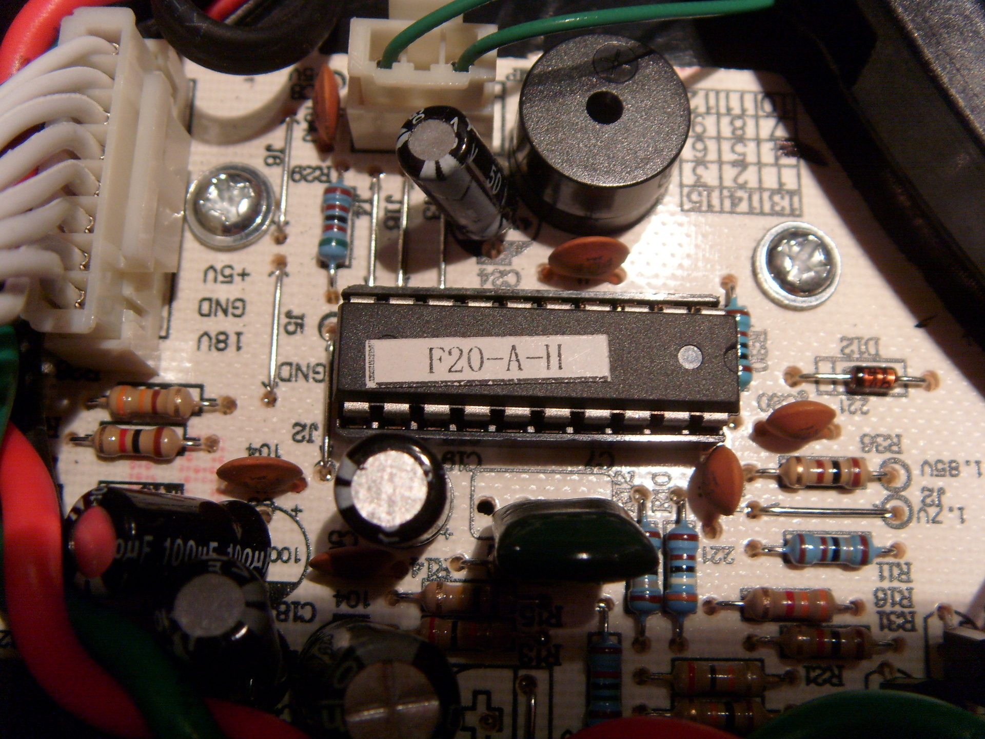

"A Viper 22 kimeneténél hány voltnak kell lennie? Én bekapcsolásnál 80V-ot mérek, ami visszamegy 35V-ra, pedig van ott egy 18V-os Zéner dióda is!" A másik 18V-os zénernél meg van a 18V! A kapcsolásirajz hasonló, de nem a Hendi-é, abban nincs LM 339-es IC, csak az említett 3 db kis tranzisztor és egy IC amin ez szerepel F20-A-II, valamint a Viper22.
A Viper 22-es zenére 18V mutat. A tranzisztoroknál, amiből jobban megnézve 5 db lett, az a zéner nem mutat semmit. Illetve testhez képest fordított polaritással mutat 19V-ot, addig amíg nem adok fűtési parancsot, mert akkor bekapcsol a ventilátor és lemegy 0V-ra a feszültség, majd ha kikapcsol a ventillátor újra visszajön a 19V. Két tranzisztor collektorjánál is ez a helyzet, csak ott rendes a polaritás.

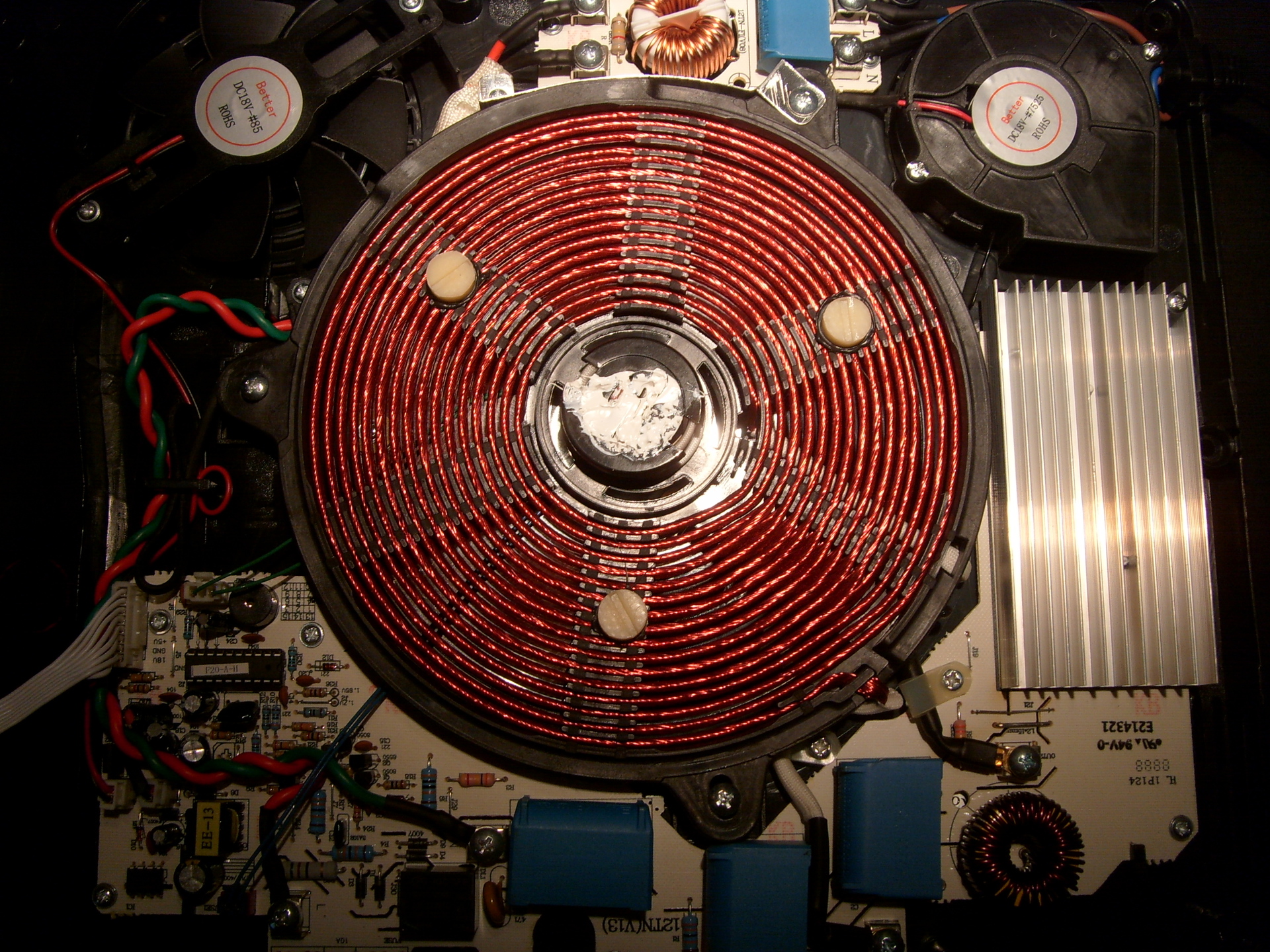

Egy indukciós lappal kapcsolatban szeretnék segítséget kérni . A hiba jelenség az , hogy a hálózathoz kapcsolás pillanatában leold a hálózati megszakító ! Szétszereltem ,de semmi zárlatra utaló jelet nem láttam . Le kötöttem a réz tekercset , ezt követően a hiba megszűnt , majd e tekercs csatlakozóira egy közönséges villanyégőt kötöttem . Be dugtam a konnektorba és minden jó lett. Le futtatta az ellenőrzést ,egyet pityent és készenlétbe kapcsolt . Be kapcsoltam , az izzó világított és látszólag rendben volt minden . Gondoltam rossz a tekercs , ezért vettem egy másikat , be kötöttem és be dugtam a konnektorba és abban a pillanatban le verte a hálózati megszakítót ! Esetleg valaki tudja a megoldást ? Előre is köszönöm !
A tekercsre kijut a hálózati feszültség, illetve az egyenrányított 230V. Az égőnek elég nagy az ellenállása, így nem vett fel akkora áramot, hogy kioldja a biztit, viszont a tekercs néhány Ohmos ellenállása már jelentős áramot venne fel, amit a biztosíték nem bír el. Ezek szerint elektronika hiba van a főzőlapban.
Biztosan 220 van a tekercsnél , mert megmértem , de azt nem tudtam , hogy nem annyi kell !!! Ezekszerint van valahol egy feszültség szabályzó ? Biztosan nem trafós , mert az nincs , de akkor az van a nagy hűtőborda alatt ?
Hát nem teljesen így működik ez! A tekercs egy nagyfrekvenciás PWM szabályzott jelet kap ez miatt nem oldja le a biztit. A PWM jel kitöltésével lehet szabályozni a teljesítményét, illetve a hőfokát. Szerintem a jel előállító fokozat teljesítmény félvezető része lett zárlatos. Ez legtöbbször valamilyen IGBT, vagy néha FET. Ennek hűtőbordán kellene lenni, így könnyű megtalálni.

Szép Napot ! Le bontottama a hűtőt , két IGBT és egy egyenirányító van alatta . ha jól csináltam akit csináltam , akkor egy H20R1203 számú IGBT rossz ! Lehet , hogy más is , de egyenlőre ezt találtam . Gondoltam ki cserélem , de nem lehet kapni ! Esetleg tudna segíteni abban , hogy hol lehet venni egy ilyen alkatrészt ?
