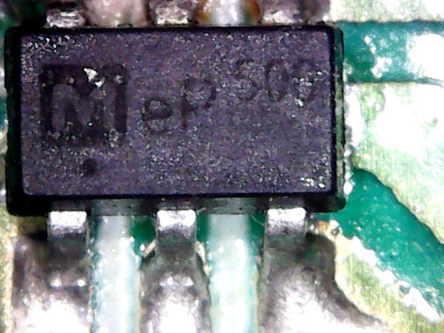

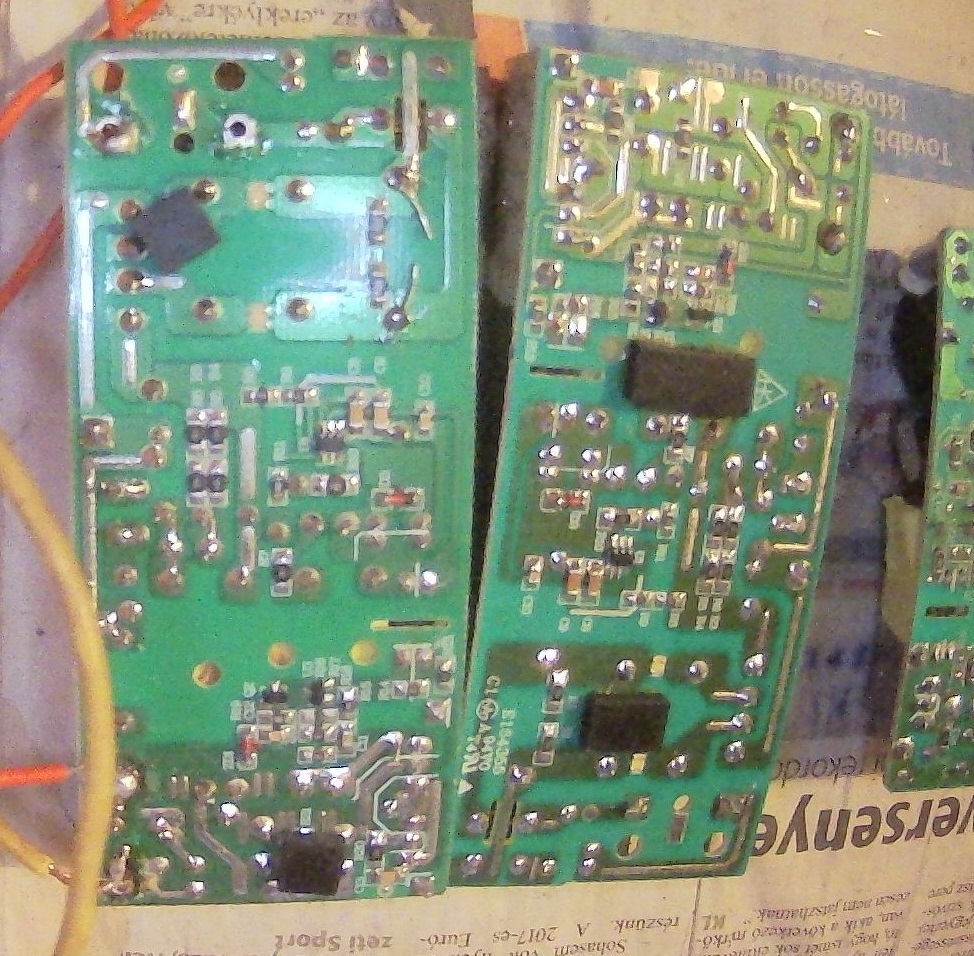

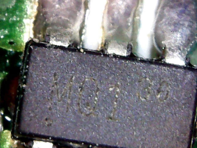

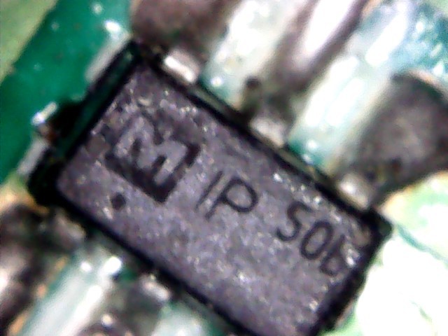

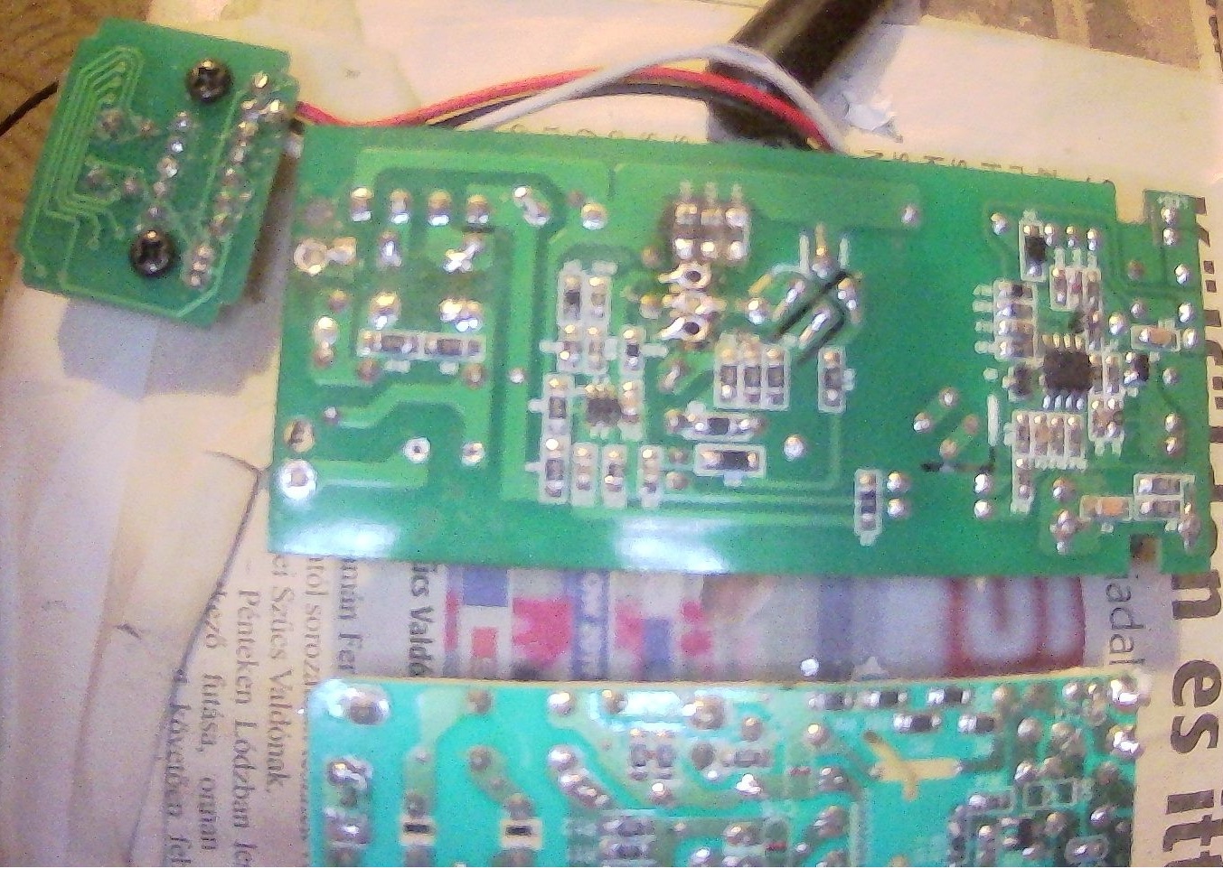

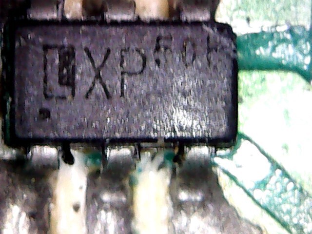

(#) erbe hozzászólása Ápr 6, 2022 /
Dícsérjük a kínaiak sokoldalúságát! Nemrég adtam tanácsot hasonló ügyben egy kollégának. Most megint magam estem a bilibe.

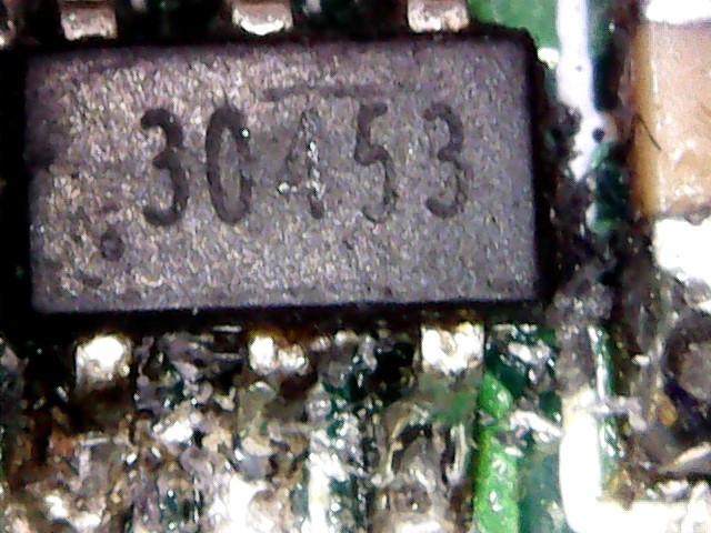

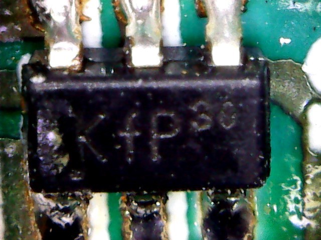

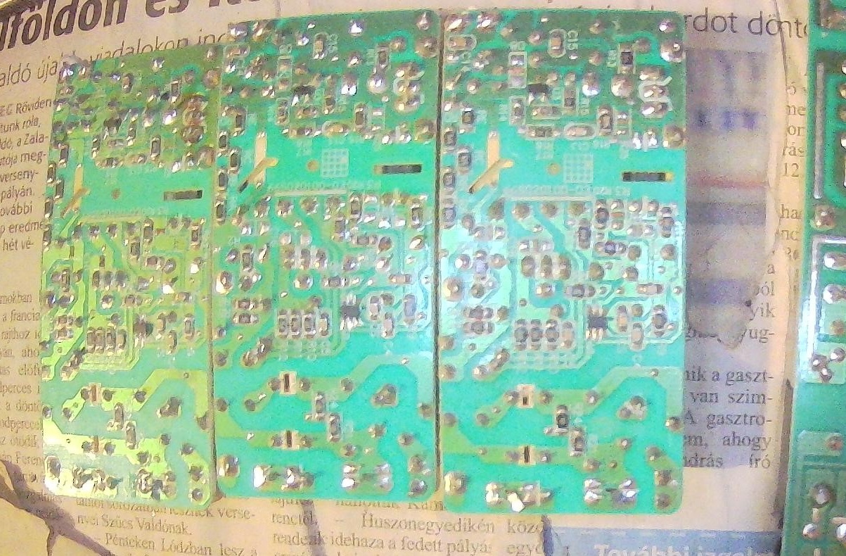

Hoztak egy LED-es munkalámpát. Márkás olasz autóalkatrészgyártó nevével (talán reklámajándék). Egyéb jelölés nincs is rajta. Pl. felvett teljesítmény,... Belül a képen egyedülálló táp. Vezérlője 30453 jelöléssel. Kimenete zárlatos. No meg FET, bizti, áramfigyelő ellenállások (3x2,2 Ohm). Semmit nem találni róla. Korábbi beszerzésből van 3-3 tápom (egyik elkóborolt). Mindegyiken ilyen kis hangya a vezérlő. A képek szerint mind más és más jelöléssel. Volna adatlap, lenne értelme átszerelni. A kisebb tápokat ~500.-ért vettem annak idején. Lehet, hogy így is érdemes lenne megkísérelni, akár a többi alkatrészt is ki lehetne menteni belőle. A LED_táp szabályozható, kimenete 24 V körüli, a többi 5db 12V-os fix. Végeredményben ezek is LED tápok, 2 és 5 A terhelhetőséggel.
(#) erbe válasza erbe hozzászólására (») Ápr 6, 2022 /
Nem mellékeltem a képeket.
Folytatás:
(#) erbe válasza erbe hozzászólására (») Ápr 7, 2022 /

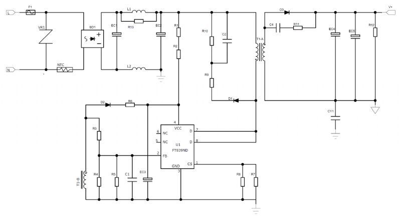

Időközben lerajzoltam az IC-k környékét. Azonos mindhárom táptípusnál. Mehet a csere.
