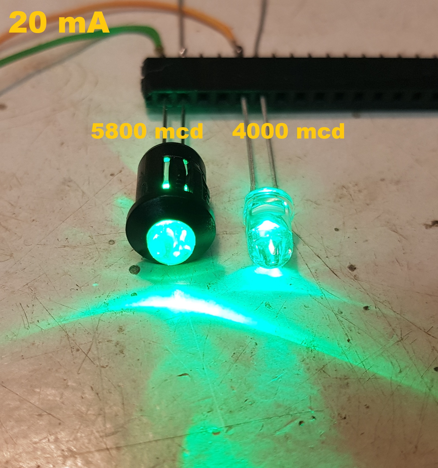

(#) Alkotó válasza Alkotó hozzászólására (») Ápr 27, 2022 / 1
Beépítettem a véglegesnek szánt LED-eket. Ezek fényereje adatlap szerint igen nagy, közel százszorosa az általam rendszeresen használt transzparens LED-eknek.
A működés látványos. A felfűtés most is annyira gyors, hogy mire a foglalatból kivett pákát a panel fölé viszem, addigra el is éri a beállított hőfokot, csak most ezt már egyértelműen jelzi is a piros LED zöldre váltása.
Készítettem fotókat, amiken próbáltam érzékeltetni milyen fényerőről is van szó valójában (a képek nevei magyarázzák a látványt).

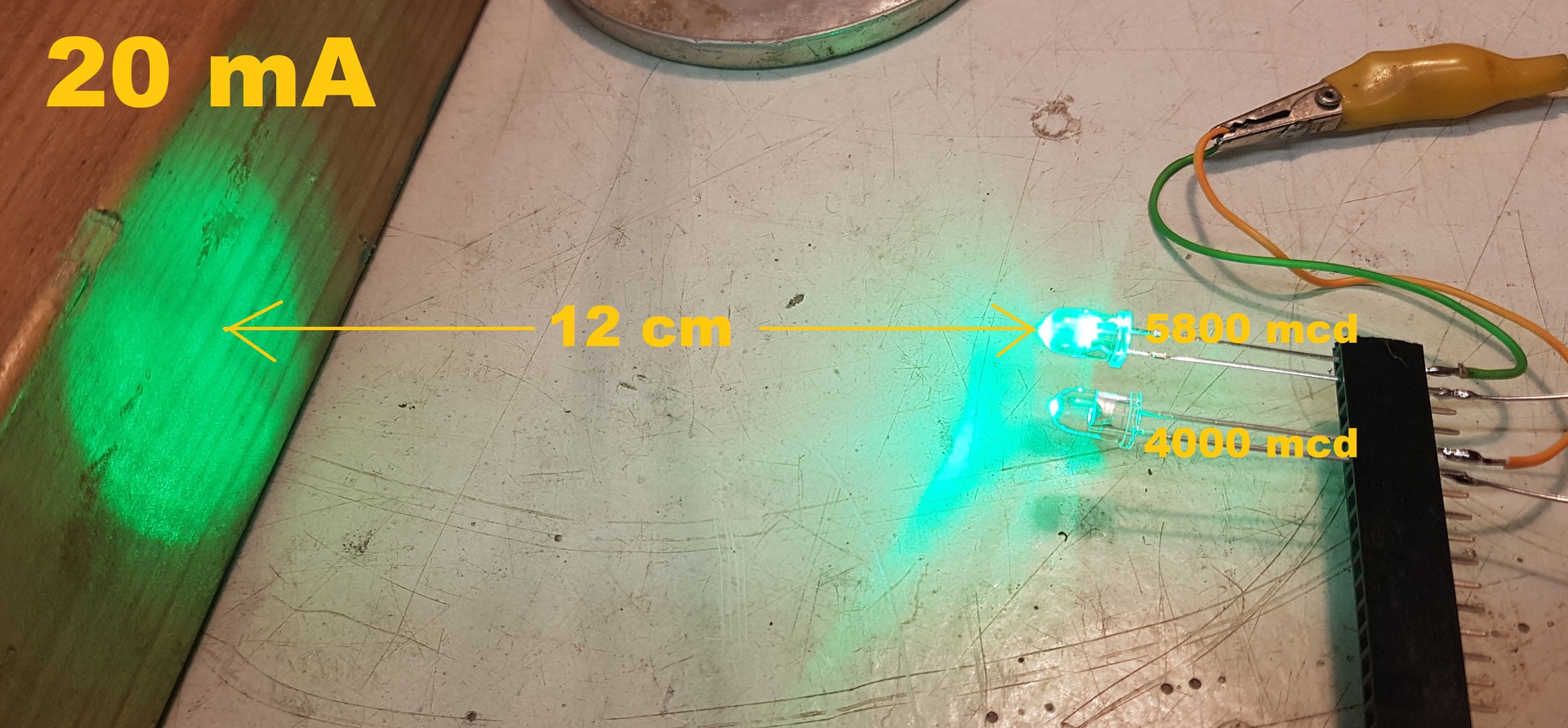

Az adott fórumtémától idegen, de nem találok neki jobb helyet.
Teljesen öncélúan, próbáltam elhelyezni magamban mit is jelent a nagy fényerő (5800 mcd) és a hozzá kapcsolódó viszonylag kicsi szög (30°).
Ehhez választottam egy zöld színű transzparens LED-et (40 mcd) és egy másik áttetsző LED-et, (4000 mcd).
Kipróbáltam az ajánlott 20 mA-es árammal őket, és kipróbáltam 10 mA árammal is. Természetesen az áramok LED-enként értendők. A 10 mA-el a nagyobb fényerejű LED-ek fényereje egy kicsivel gyengébbnek látszik, de a transzparens LED-nél szinte észrevehetetlen a különbség.
Nem tudom mérni a fényerőt, tehát minden megállapításom szubjektív, de az egymás melletti LED-ek fényereje elég jól összehasonlítható.
A fotókon csak a 20 mA-es árammal történő teszteket igyekszem bemutatni.
Az még nagyon szinaptikus számomra, hogy a kétszínű LED-nél a piros fényereje 3000 mcd a zölddé pedig 5800 mcd. Ez elsőre durva eltérésnek tűnik, de a valóságban szinte pontosan azonos lett így a két szín fényereje.

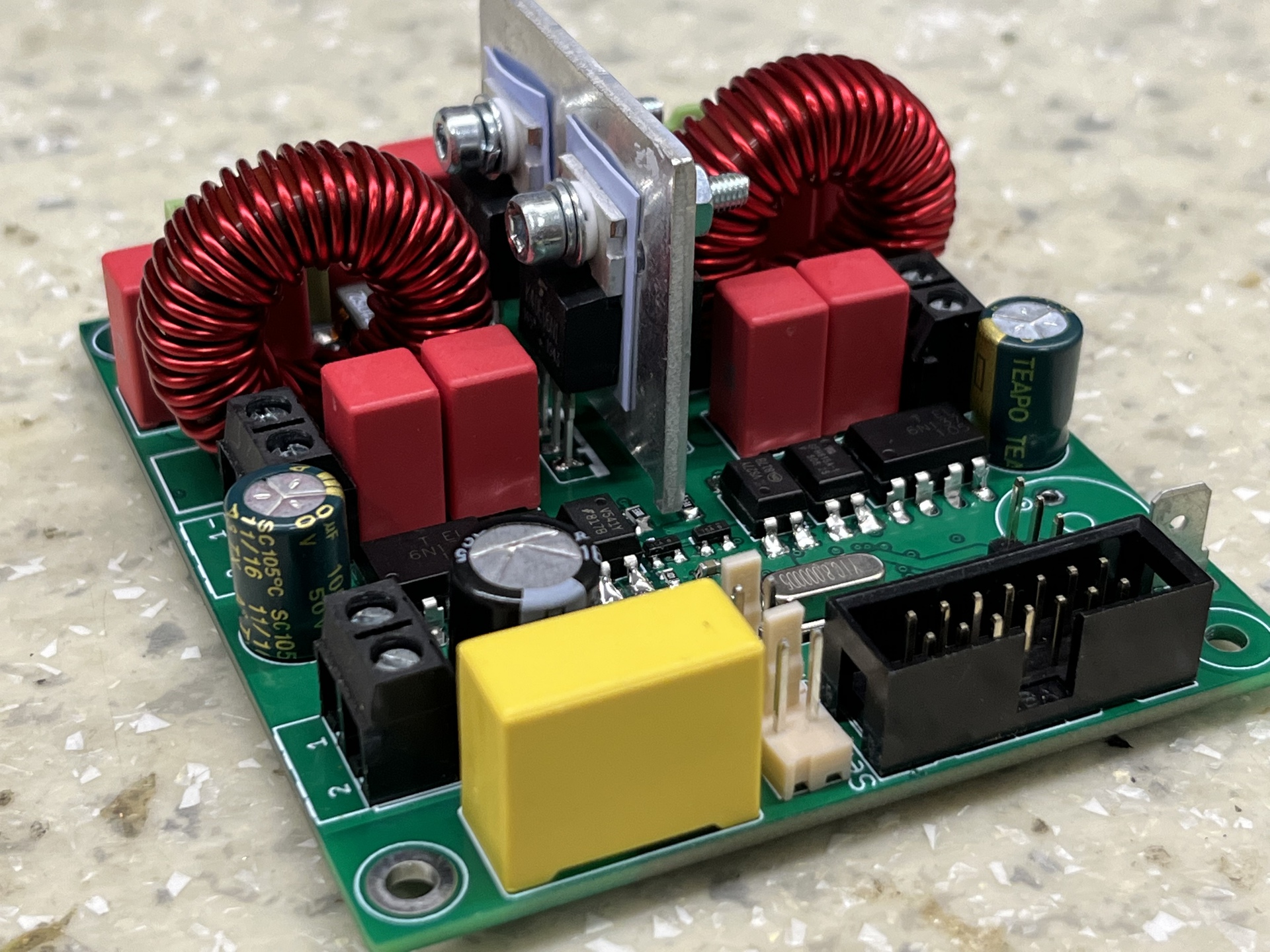

(#) tothtechnika2 hozzászólása Júl 4, 2022 / 6
Lassan, nagyon lassan elkészülget az új JBC /vagy más/ állomás. Tudom, alkatrésztemető De ez most egy hobbi projekt is, hogy sikerül e az alképzeléseinknek megfelelőt megvalósítani. Ez szinuszos feszültséggel hajtja a pákát, remélhetőleg így a nem fog a pwm-es meghajtáshoz hasonló zavarinpulzusokat sugározni a páka, de megamarad a nagyfelbontású szabályzás a pid-hez (mivel a szinusz feszültségét fogjuk állítani, nem perióduscsoport szabályzás lesz) Töltök fel pár képet.

(#) tothtechnika2 válasza tothtechnika2 hozzászólására (») Szept 27, 2022 / 4
Sziasztok! Akit érdekel, leírom milyen tapasztalatok gyűltek össze az új állomással kapcsolatban.
Az elmélet működik, mi szerint pwm-el lehet a szinusz amplitúdóját állítani, így egy "viszonylag egyszerű" áramkörrel. Gyakorlatilag ez egy PWM végfok, ir halfbridge driver ic-vel, melyet a mikrokontroller vezérel.
Azért lett kitalálva ez, mert a sima pwm-es vezérlők nagyon meredek és nagy amplitúdójú négyszögejelet kapcsolgatnak a pákára, amik zavar formájában jelentkeznek. Ez jobb esetben nem jár semmilyen problémával, rosszabb esetben a vezetékeken eső feszültség érzékenyebb áramköröket tönkre tehet. És van egy számomra mégegy idegesítő dolog ezzel kapcsoltban: hallani, ahogy "kattog" a páka... A gyári állomás ugye ezt úgy oldja meg, hogy a hőelemen keresztül fűti a fűtőbetétet, perióduscsoport szabályzással, ennek viszont az a hátránya, hogy a szabályzási tartomány nagyon kicsi felbontású lehet.
Ezért jött az ötlet, hogy maradjon szinuszos vezérlés, csak mi ne perióduscsoport szabályzást készítsünk, hanem a szinusz amplitúdóját állítsuk. Annyi könnyítést tettem magamnak, hogy végül is ez nem szinusz, hanem egy abszolútértékképzett szinusz, de ez a gyakorlatban nyilván nem számít.
Ezzel a megoldással több legyet is ütünk egy csapásra. Mindig a lehető legkisebb áram folyik a vezetéken, fűtőbetéten, ez mindennek növeli az élettartamát és nyilvánvalóan a zavarkisugárzást így szinte nullára le lehet redukálni. Mivel mi állítjuk a szinusz feszültségét, ezért többféle páka típushoz is tudunk vezérlést csinálni ugyanazzal az állomással. (pl. 12V-oshoz is)
Közben jött egy ötlet, hogy sima egyenfeszről is működhessen az állomás, így a processzor állítja elő a vezérlőjelet, és kb. a szinusszal egyenértékű effektív értékű trapéz jelet generálok. Azért trapézt, mert ezt egyszerűbb leprogramozni és zavar meg egyebek szempontjából megegyezik a szinusszal.
A tesztek során az alábbi tapasztalatok gyűltek össze:
245-ös, 210-es pákáról teszteltem 24V-os beag trafóval. Zavarkisugárzása szinte 0 (nem tudtam detektálni), és mivel ez nem perióduscsoport szabályzásos, nagyon finoman tudjuk a feszt állítani a kimeneten, így rendkívül precíz szabályzás érhető el. A páka teljesen csendben van, nem kattog, még a fülem mellett sem hallom. A 210-es pákánál betettem egy fesz limitet, hogy 16V fölé ne tudjon menni a fűtőfeszültség, így is kb 0,4 másodperc alatt felfűt.
Sajnos egy nagyon nagy hardveres hibát sikerült elkövetni, mégpedig azt, hogy ha a proci nem ad pwm vezérlőjelet, vagy lebeg az a lába, akkor a végfok 100%-on megy, vagyis a maximális kimenőfeszültséget adja a kimenetre. Mondanom sem kell, 2 pákahegyem bánja ezt eddig, ráadásul 210-es... Most erre már kitaláltam megoldást, csak még le kell tesztelni. De a korrekt az lett volna, ha a végfoknál fázist fordítok a pwm jelen.
