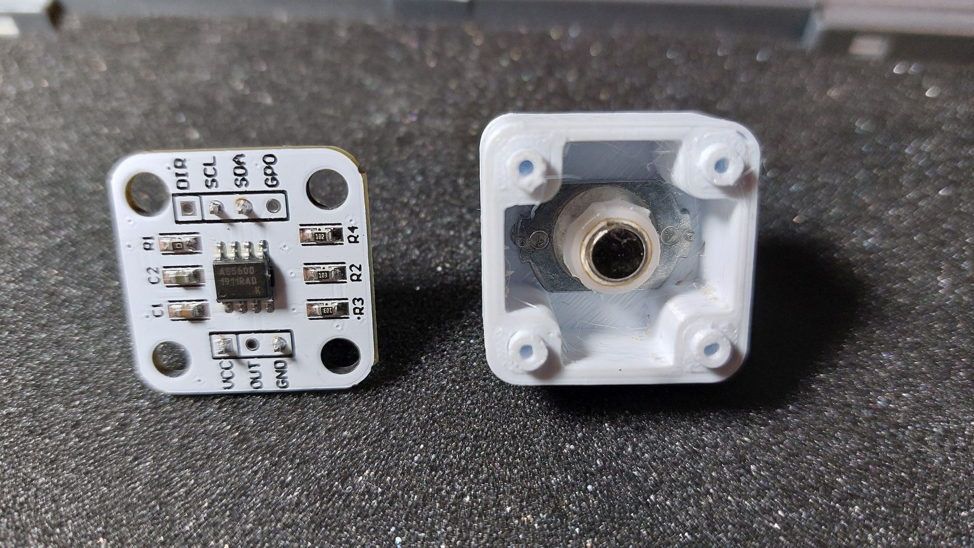

Szükségem volt hangoláshoz egy nem racsnis, finoman működő, nagy felbontású encoderre. Optikai kivitelben csak nagyot és drágát találtam. Találtam egy mágneses elven működő kis panelt az ebay-en, AS5600. Ez i2c porton adja le kb. tized fok felbontással a tengely helyzetét. A tengelyt (ami a mágnest tartja) kibelezett potméterből készítettem, a ház 3d nyomtatott.
Ez az AS5600-án alapuló I2C buszos Grove mágneses abszolút elfordulás érzékelő panel (7,7€) nálam is tökéletesen működik - 12 bites, tehát a teljes kört 4096 abszolút értékre felosztja, lehet kezdő és végpontot tanítani, 360 fokos szögértéket, mágnes jelenlétet, mágneses térerőt kiolvasni.
Szuper! Gratulálok.
Ezt inkrementális jeladóként használod, vagy szögnek megfelelően? Nem látok rajta reteszt, vagyis körbe foroghat? Mi van akkor, ha a szöghelyzet egy adott hangerőre, frekvenciára, feszültségre hangol, és 360 foknál átugrik 0-ra? ( Vagy fordítva. ) A hozzászólás módosítva: Ápr 28, 2022
Milyen mágnest használsz hozzá? Hol vetted?
Rádió VCO hangolására használom, így sokszor fordulhat körbe, nem kell végállás. Sw-ből kezelem le, hogy a frekvencia folyamatosan változzon sok teljes kör folyamán.
Végállásos feladathoz is alkalmas, mert abszolút pozíciót érzékel, vagyis bekapcsoláskor is tudja, milyen a helyzete. Ha a feladatnál kellemetlen lenne, ha 0-ról 360-ra ugorna vagy fordítva (pl. hangerő szabályozó), akkor azt akár sw-ből, akár mechanikusan könnyen meg lehet oldani. Kb 1000Ft az ebay-en a képen látható a kis pcb, mágnessel együtt. Speciálisan mágnesezett korong kell hozzá, egy átmérő mentén van a két pólus.
A VCC és GND között látok egy OUT forrszemet.
Ezen egy analóg kimenet van? Az elfordulásnak megfelelő osztása a VCC-nek esetleg?
Engem csak az i2c érdekelt, nem néztem meg rendesen a többi lehetőséget. Úgy emlékszem, PWM kimenete van még, nem analóg.
Bár nem engem kérdeztél, de: az AS5600-ból abszolút szöghelyzet kiolvasható fokban (0-359) és/vagy felbontásban (12 bit = 0-4095).
Analóg a rotary encoder-rel, csak itt tudod az abszolút szöghelyzetet (fokot) is. Rotary encoder-nél sosem tudod hány fokon áll. A két négyszögjel fázisából tudod a tekerés irányát, a négyszögjelek számlálásából (és a skálázásból) meg az elfordulás mértékét. Ha rotary encoder-ként használod, tehát nincsenek végpontok (=körbetekerhető), akkor inkrementális jeladóként kezeld (tehát nem gond, hogy "átugrik" a 360-0 ponton): hangolás = jobbra tekerésnél új mennyiség = régi mennyiség + abszolút érték(új fok - régi fok)*skála, balra tekerésnél új mennyiség = régi mennyiség - abszolút érték((új fok - régi fok)*skála. Ha potenciométerként használod, nincs "átugrás", azaz van két végpont (0 és max), akkor abszolút szögjeladóként használod - ekkor mechanikus végállások kellenek. mennyiség = bal végállás = 0 mennyiség , jobb végállás = max mennyiség, aktuális mennyiség = bal végállás + fok*skála. Skála = abszolút(jobb végállás fok - bal végállás fok)/mennyiség felbontás.

Köszönöm az infót. Közben letöltöttem az adatlapját, és abból kiderül, hogy 3 fajta kimenete van.: I2C, PWM, és analóg. A PWM, és analóg köött lehet kapcsolni az OUT kimenetet.
