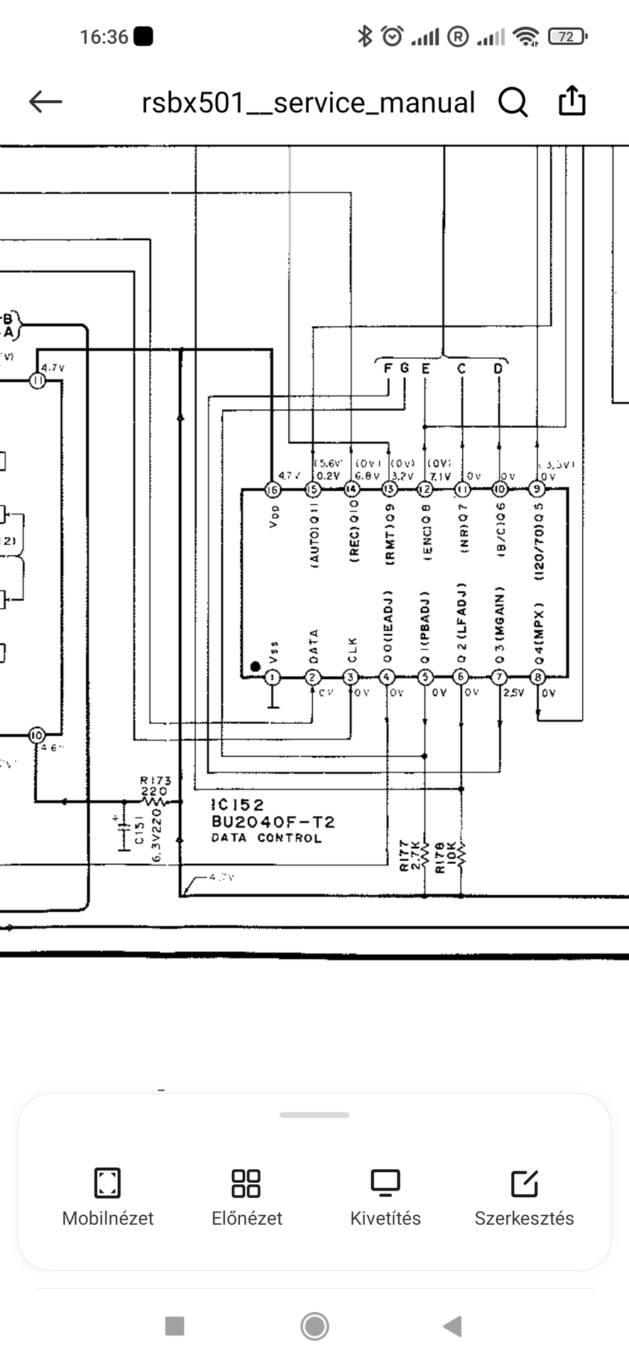

(#) Petyka79 válasza Massawa hozzászólására (») Máj 8, 2022 /
Az megy a balance potihoz, rec level potihoz stb.
(#) Massawa válasza Petyka79 hozzászólására (») Máj 8, 2022 /
Ott változnia kellene a feszültségnek ha tekered a gombokat (0-11,5 V tartományban).
A hozzászólás módosítva: Máj 8, 2022
Igazad van, köszi. Akárhova tekerem 0! Nézem akkor tovább, miért nincs ott fesz
(#) Massawa válasza Petyka79 hozzászólására (») Máj 8, 2022 / 1
Miután egyik oldal sem megy, valoszinük a két hangszabályzo poti felsö vén sincs feszültség. Azt kell kideritened honnan nem jö oda.
Nem tudom,mennyire látszik, a felső csatlakozó megy a potikhoz, onnan hiányzik az E-5,4V, ami a Q8-tranzisztorról jönne, ha a Q8 kapna a Q5-ről feszt, de nem kap. A Q5-ön meg van 2x a 7,1V de a Q8 felé semmi. Inkább pihenek már
(#) Udvari Zsombor válasza Petyka79 hozzászólására (») Máj 8, 2022 /
Ezalapján gyanús, hogy Q5 körül kellene méregetned, valamint lehet, hogy őt magát is meg kellene mérni, mert úgy tűnik, hogy ott tűnik el a feszültség. Először Q5 kimérése, hibájának esetén cserélni, utána Q8-at is mérni...
(#) Massawa válasza Petyka79 hozzászólására (») Máj 9, 2022 /
Szerintem valahol a vezérlésben vagy a PLAY/REC átkapcsolonál keresd a hibát. Ez sokkal inkább kontaktus hibára vall.
(#) user1914 válasza Petyka79 hozzászólására (») Máj 9, 2022 /
Szevasz!
A Q5-öt a (0 V) nyitja.
Üdv. M.
(#) Petyka79 válasza user1914 hozzászólására (») Máj 9, 2022 /
Szia! Köszi. Akkor a kontroller, vagy az előtt...!
(#) Petyka79 hozzászólása Máj 9, 2022 /
Nekem ez már sok! Ennek a data control-nak a 12-es lábán jön, vagy nem jön q5-höz a 7,1V. De mitől függ, hogy jön e ,vagy nem?
(#) benjami válasza Petyka79 hozzászólására (») Máj 9, 2022 /
Ez egy sima 12 bites shift regiszter. A CLK és a DATA lábakon kell sorosan beadni, hogy mi legyen a 12db kimeneti lábon.
bu2040.pdf
(#) Massawa válasza benjami hozzászólására (») Máj 9, 2022 /
De azokat az adatokat valahonnan kapnia kell, ez az IC csak eldönti mikor mi a teendö.
(#) Petyka79 válasza Massawa hozzászólására (») Máj 9, 2022 /
Micro Computer -ből jön
Az viszont beolvassa a kapcsolokat stb. Azokat kellene végingnézned. Annak a bemenetére mennek a kapcsolok meg kezelöszervek. Azokat kellene végigmérned hol milyen állapot van.
Ok! Azt hittem egyszerűbb lesz.
Nyilván van egy mikrovezérlő ami vezérli ezt az IC-t (neked van rajzod hozzá, nézd meg hova van kötve). Amúgy ez a tok open-drain kimenetű, tehát annyit tud csak csinálni, hogy az adott kimenetet a GND-re húzza, vagy a levegőben lógóként hagyja. Tehát +7V-ot nem tud a kimenetre adni. Akkor mérhetsz a kimeneten +7V-ot, ha kikapcsolt állapotban van a kimenete és a rákötött cuccon keresztül ennyi jön vissza.
(#) Petyka79 válasza benjami hozzászólására (») Máj 10, 2022 /
Igen, már írta korábban user1914 is, csak kicsit másképp. Akkor esélyes, hogy a mikrovezérlőnek hiányzik hozzá valami feltétel? Mert ugyanezen regiszteren keresztül engedné a fejről is a jelet, de az sem megy.
(#) Massawa válasza Petyka79 hozzászólására (») Máj 10, 2022 /
Irtam már korábban, hogy a proci bemeneteit kellene feltérképezned, melyik honnan jön és milyen állapotban van. A proci csak ezt tudja kiértékelni és elküldeni a CLK+DATA vonalon ahhoz az IC-hez, ami ezen adatok alapján kapcsolja pl a Q5-s tranyot.
A rajzon aránylag jol meg van adva a két állapothoz tartozo feszültségszint, valoszinü ilyet látsz a proci bemenetén is.
(#) Petyka79 válasza Massawa hozzászólására (») Máj 10, 2022 /
Igen, már folyamatban van!

(#) Petyka79 válasza Petyka79 hozzászólására (») Máj 20, 2022 /
Körbemértem mindent a procin, proci körül, az összes fesz jó, a mikro kapcsolók jók, ellenállások jók. Minden jó, de mégsem jó.
