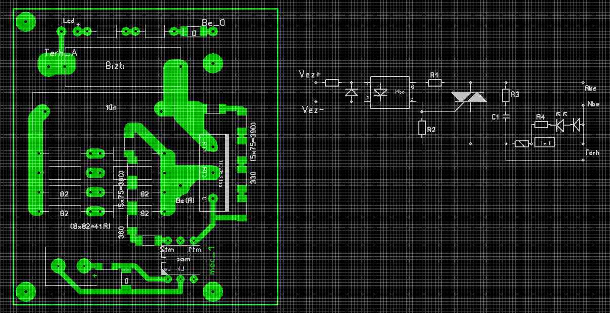

(#) GAnna hozzászólása Máj 25, 2022 / 4
Csak egy ötlet, (lehet már volt).
Én a séma rajzok készítéséhez is ezt használom (sokáig a TinyCad programot használtam)
Mivel ebben a programban hihetetlen egyszerű bármilyen szimbólumot létrehozni, ezért nyitottam egy SCH könyvtárt és fehérben megrajzoltam az általánosan használt szimbólumokat (ha valami új kell megrajzolom (max 1 perc)).
És most már a nyákterv mellé hozzáteszem az SCH-t is.(PCB zöld, SCH fehér).

Én pl sima alkatrészekkel szoktam kirakni a kapcsolási rajzot, utána összekötöm connectionnal, így biztos nem lesz elkötés, ha a kapcsolási rajz jó volt. Utána már szabadon mozgathatóak az alkatrészek úgy hogy látszik mit mivel kell összekötni.

KB így néz ki a Te rajzod az én módszeremmel... Én is utálom a gépi autoroutot, az még 1 értelmes nyákot nem tudott tervezni..
