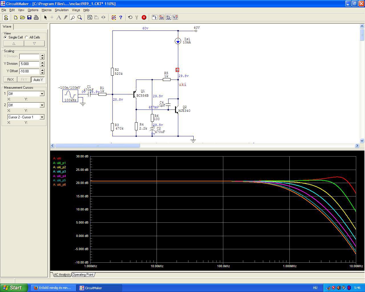

(#) Karesz 50 válasza Ódenka hozzászólására (») Máj 29, 2022 /
Én is csak nagyjából értem, mert már megint írtam hülyeséget (valaki kijavíthatta volna):
„A legegyszerűbb és legeleterjedtebb módszer a Miller-tag használata. Ez a nagyjelű fokozatot lassítja le annyira, hogy az erősítőt "visszabillentse" instabilból, stabil állapotba.”
A Miller-kondenzátor - bár korlátozza a második fokozat sávszélességét is - alapvetően az első fokozat sávszélességét csökkenti le drasztikusan.
C4 látszólagos kapacitása Q2 erősítésének szorzatával nő. Ha mondjuk Q2 feszültség erősítése 500-szoros, a 100 pF-os Miller-kondi (+Cbc kapacitás) hatása olyan mintha 50 nF-ot (+(A*Cbc)) kapcsolnánk párhuzamosan R4 ellenállással.
Alkalmazzák ez utóbbi kompenzálást is - akár - soros ellenállással kiegészítve. Mindkettőnek van előnye és hátránya.

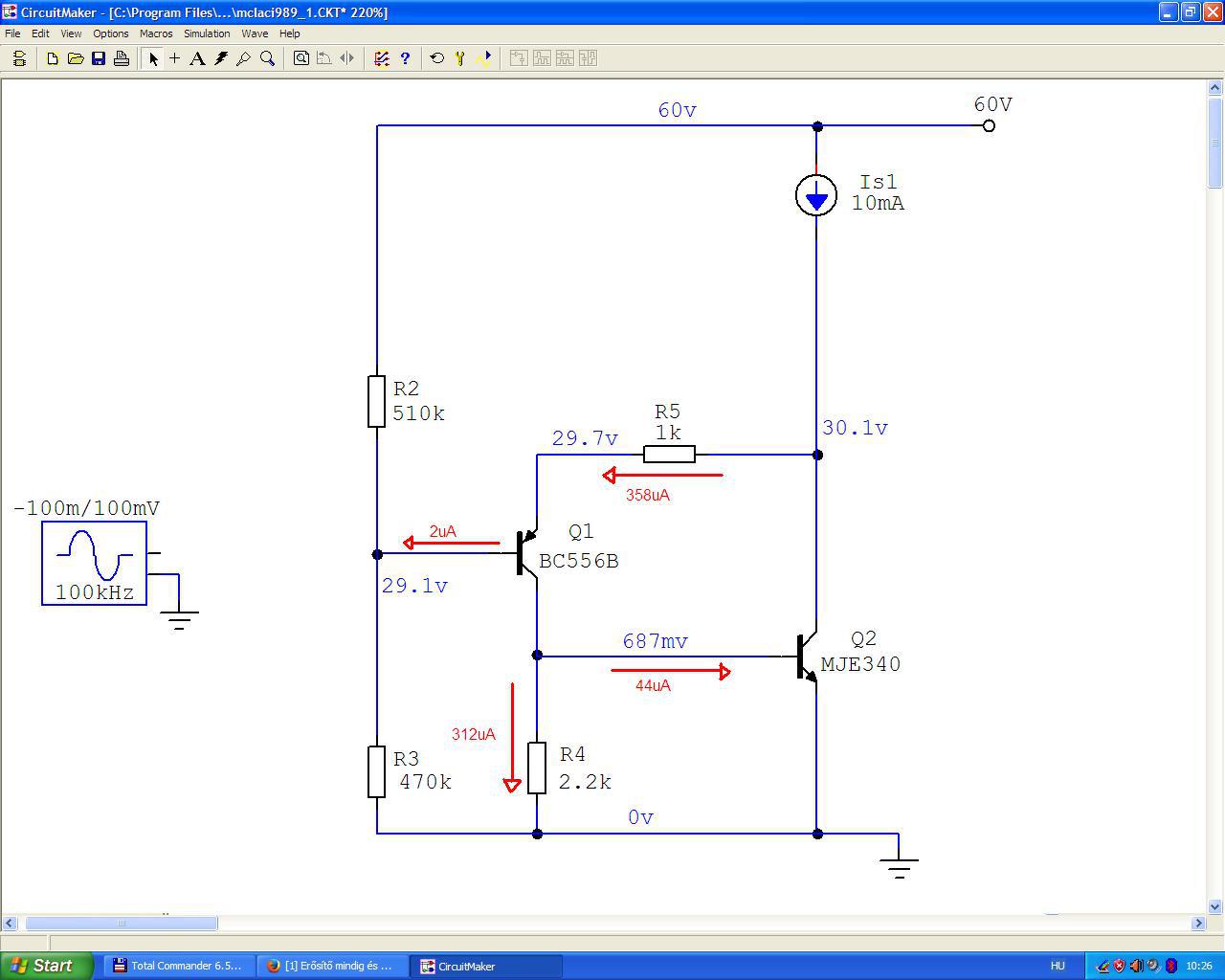

(#) Karesz 50 válasza mlaci989 hozzászólására (») Máj 29, 2022 /
Q1 bázis feszültségét állítjuk be a bemeneti osztóval. Az áramát R5 ellenálláson eső feszültség szabályozza. A bázisosztó feszültségét állítjuk be úgy, hogy a kimenet féltáp feszre (30 V-ra) álljon be.

(#) mlaci989 válasza Karesz 50 hozzászólására (») Máj 29, 2022 /
Az megvan hogy a Bázis osztóval állítjuk a kimenetet féltápra. R2 csökkentjük akkor fölfele mozdul, ha növeljük akkor lefele azaz csökken a kimenet feszültsége.
De honnét jön az a feszültség Q1 Emitterére a teljes kapcsolásban.? Egyszer kell megértsem és menni fog.
(#) mcc válasza mlaci989 hozzászólására (») Máj 29, 2022 /
„De honnét jön az a feszültség Q1 Emitterére a teljes kapcsolásban.?”
A kimenetről a 2-3k-s ellenálláson keresztül. A kimenetre pedig a felső BC286+2N3055 darlingtonról jön.
Leegyszerűsítem a rajzot amennyire csak lehet, így látni fogod.
Q1 kollektor áramát Q2 bázis árama, plusz R4 munka-ellenálláson átfolyó áram összege adja.
Az emitter áram közel azonos a kollektor árammal.
Ez az áram folyik át R5 ellenálláson és ejt U=R*I feszültséget rajta.
Minden feszültség és áram értéke ott van a szimuláción.
Remélem így már értesz mindent.

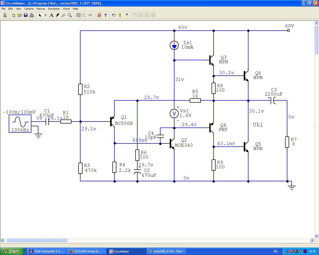

(#) Karesz 50 válasza mcc hozzászólására (») Máj 29, 2022 /
A teljes kapcsolás összes feszültsége pedig itt van.
Az áramokat az Ohm-törvényből számolhatjuk ki.

(#) Karesz 50 válasza tothbela hozzászólására (») Máj 29, 2022 /
Mindjárt jönnek hozzám, de addig írok.
Most kezdünk belemenni a részletekbe, de ez talán nem baj.
A feszültség-erősítés oroszlánrésze (a jelen kapcsolásban) Q2-re hárul.
Nevezzük el ezt Au2-nek.
Ha a visszacsatoló hurkot felvágjuk az látjuk, hogy Q1 kb. 10-szeresen erősít feszültséget.
Ha bekötjük a vcs hálózat feszültség osztóját, stabilizáljuk a fesz erősítést.
Ekkor Q1 feszültség-erősítése fog annyira lecsökkenni, hogy a visszacsatolt erősítés mindig 10+1 legyen.
Ebben a példában Q1-nek két bemenete és egy kimenete van. A bázis felől nézve földelt kollektoros a kapcsolás, a vcs kör felől nézve földelt bázisú. Q1 tulajdonképpen egy keverő fokozat, azaz ő a bemeneti összegző erősítő.
Az teljes végfok torzítása akkor lehetne nulla, ha Q1-nek sem az áram, sem a feszültsége, sem a hőmérséklete nem változna. Ehhez egyrészt végtelennek kellene lennie a nyílthurkú erősítésnek, de Uce fesz még ekkor sem lenne állandó. De ez utóbbi sem megoldhatatlan feladat: a kapcsolást invertálóvá kell tenni.
Nem-invertáló kapcsolásnál a bemeneti tranzisztor kívül esik a visszacsatoló hurkon, tehát a teljes torzítás minimum akkora lesz , mint az ő saját torzítása. Invertáló kapcsolásnál a bemeneti fokozatot is bevonjuk a visszacsatoló hurokba - ez a két vcs közötti alapvető különbség.
