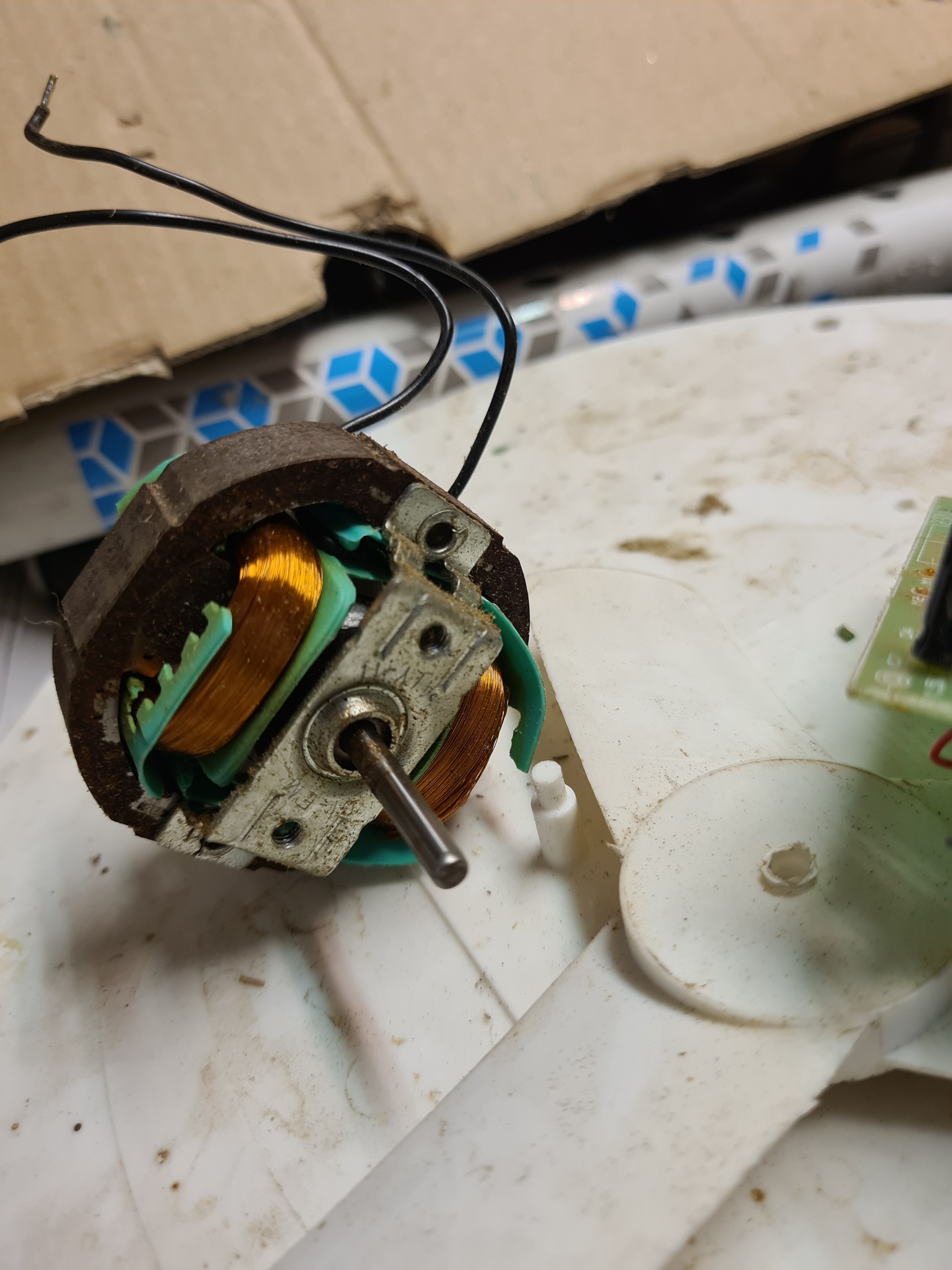

(#) baumi67 hozzászólása Jún 10, 2022 /
A keltetőben elhalálozott a ventillátor motor. Van ötletetek, honnan lehet ilyesmit szerezni? (Valószínűleg elöregedett a motoron belül a zöld szigetelő rész, valahogy elkapta a propeller, és a motor tengelyére csavarta az állórész huzaljának egy részét is.)
(#) Bakman válasza baumi67 hozzászólására (») Jún 10, 2022 /
Ha jól látom, nem olyan nagyok azok a lapátok. Ekkora méretben (vagy kettő egy helyett) könnyen helyettesíthető "normál" DC 12 V-os ventilátorral. Az nem lenne megoldás?
(#) Gafly válasza baumi67 hozzászólására (») Jún 10, 2022 /
Leégett/megszakadt a tekercs, vagy beállt a szinter csapágy?
(#) pipi válasza Horvath65 hozzászólására (») Jún 10, 2022 /
Nem túl nagy befektetéssel... Esp32 valami szenzorral méri a hőmérsékletet és ha tartományon kívül van Pushbullet alkalmazáson üzenetet küld a mobilra, (nálam a lakásriasztó küld így üzenetet a ki/bekapcsolásról/riasztásról a mobilomra. Látom az asszony mikor ér haza ))) ).
De lehet tovább ragozni, a mért hőmérsékletet (nem túl gyakran) pl kb 5 percenként feltolhatja a thinspeak felhőbe, ott rögtön automatikusan weboldalon grafikon készül. pl én akku merülést regisztráltam itt: https://thingspeak.com/channels/1662920 (majd 3 hónapot bírt az akksi, esp32 5 percenként ébredt, adatot elküldte, alvás)
(#) baumi67 válasza Gafly hozzászólására (») Jún 11, 2022 /
Mint írtam, több helyen összeszakadt a tekercs. Nem tudom pontosan mi történt, a sógoromé, csak a végeredményt láttam...
(#) baumi67 válasza Bakman hozzászólására (») Jún 11, 2022 /
Ha nincs jobb, lehet hogy az lesz belőle. Ha jól néztem ez a Proli007 által korábban felvázolt csibe38 szerű kapcsolás, ami a táp előállításához is a motor tekercset használja - azaz most teljesen kuka. Mellesleg csak javításra(kidobásra) hozták, nem értek a csibekeltetéshez, így fogalmam sincs, milyen sebességgel kellene forogni egy helyettesítő ventillátornak, hogy ne kócolja össze a kiscsibéket
(#) IQNUKU válasza baumi67 hozzászólására (») Jún 11, 2022 /
A motor újra tekercselése nem opció?
(#) maci80 válasza baumi67 hozzászólására (») Jún 11, 2022 / 1
Ventilátorban hősugárzókban van ilyen motor. Itt tudsz rendelni: Link
(#) Bakman válasza maci80 hozzászólására (») Jún 11, 2022 /
Innen inkább semmit.
(#) baumi67 válasza maci80 hozzászólására (») Jún 12, 2022 / 1
Kösz, ez jó ötlet volt! Évek óta kerülgetek egy kidobásra váró hösugárzót, és ilyen motor van benne.
