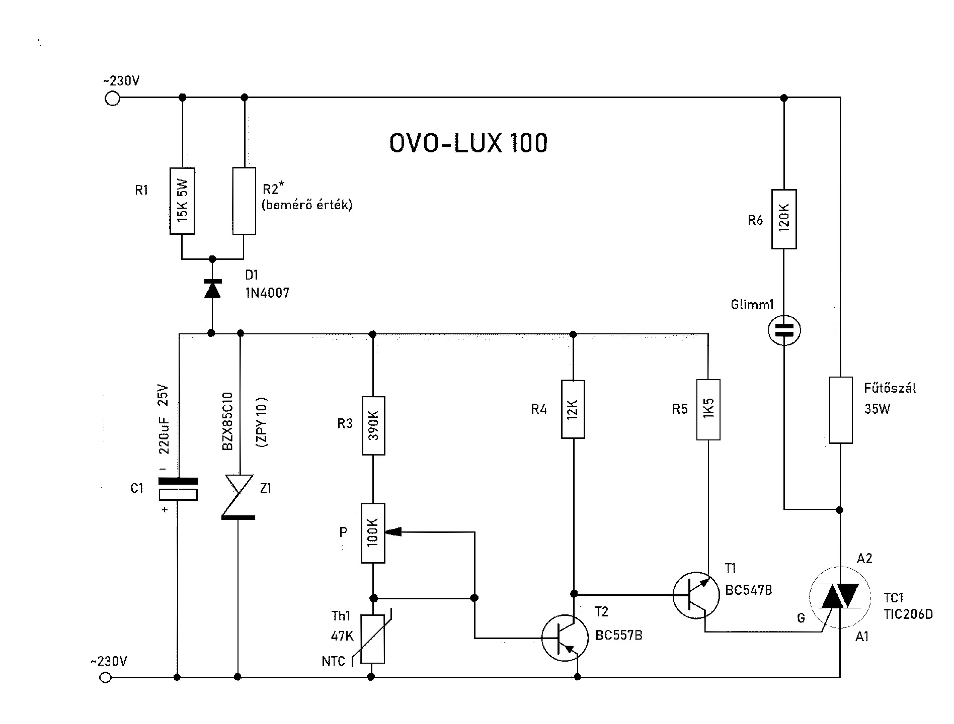

(#) orcika70 válasza Horvath65 hozzászólására (») Máj 11, 2022 /
Talán így jobban mutatna.
(#) proli007 válasza Horvath65 hozzászólására (») Máj 11, 2022 /
Nos, pont ezt akartam javasolni, hogy először valami értelmes formában kellene átrajzolni, hogy érthető legyen. De leszimuláltam, hogy látható is legyen a működése.
- A két tranzisztor egy erősítőt alkot, ami akkor "nyit ki", mikor a NTC-n a feszültség eléri a 600mV értéket. De látható a műszeren (amely most a Gate áramot méri), hogy csökken az áram, ha a hőfok növekedik.
- De ha a grafikont megnézed, egész más hőfok értéknél fog a Triac bekapcsolni, ha a Gate érzékenysége 2..3mA értékű. mint ha 3..4mA értékű. Az NPN tranyó bázis-emitter küszöbfeszültséglétől, hőfokértékéktől, és áramerősítésétől is függ hogyan alakul az áramerősítési görbe.
- Tehát nem számíthatunk korrekten semmit, mert az a tranyók-Triac paraméterétől fog nagyban függeni. A kimeneti áram meredeksége kicsi, így a hőfokváltozásra is kevésbé határozottan reagál és nem tudni hol fog hatni.
Bár működik, de ezért nem korrekt műszakilag ez a megoldás. A potival az NTC áramát állítod be, ezzel azon a feszültségesést is ami a 600mV indulási küszöbfeszültséget adja..

(#) Horvath65 hozzászólása Máj 18, 2022 /
Üdv a csapatnak! Nagyon megégetem magam a legutóbbi keltetéssel. (OVOLUX 100 elszállt a hőfokszabályzó, de megoldódott). Szeretnék helyette egy LM35 ic-s termosztátot kis hiszterézissel. A Proli 007 által átdolgozott tettszik. Ennek a kapcsolásnak mekkora a hisszterézise? Vagy a lenti rajz igen szép hiszterézissel (0,15°C). Proli 007 kérlek magyarázd el a működésük lényegét, hogy különbséget tudjak tenni közöttük. A pillanatnyi hőfokot és a beállított értéket is szeretném digitálisan kijelezni. Egy ilyen panel mérő jólenne vagy ez esetleg még ez? Szeretném még, ha a páratartalmat is kitudnám jelezni. Van egy ilyen szondám, szeretném, ha valami módon bele illeszthető lenne vagy mellé. Előre is köszönöm.
