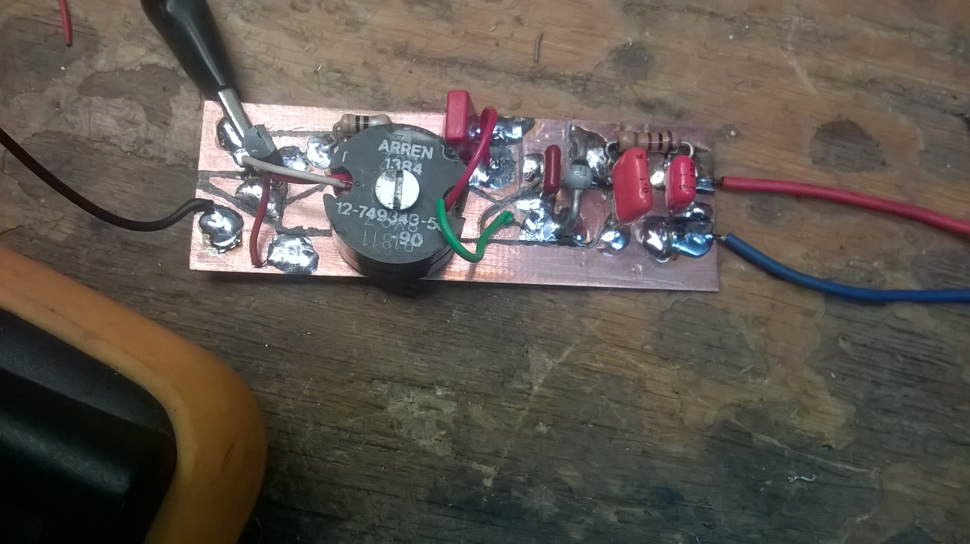

(#) Ódenka válasza szepi003 hozzászólására (») Jún 19, 2022 /
Tranzisztor típusszám is stimmel?
(#) szepi003 válasza Ódenka hozzászólására (») Jún 19, 2022 /
Megmértem a tekercsat a képen látható a pimer 311 uh a szek. 6,671 mh a tranzisztor is bc327 azt nem értem hogy az egéssz kapcsolás olyan egyszerű kb 10db alkatrészből áll és mégsem működik.Lehet hogy a rajzon felcseréltlk a primert és a szekunder mert nállam a szekunder 6,671mh
(#) ferci válasza szepi003 hozzászólására (») Jún 19, 2022 /
A primer és szekunder induktivitás nagyjából stimmel, a kisebb a primer.
Amit mutattál, az 400-as vas ( ill. Monster02 ), a paneleden 250-es van ( nagyobb légréses ).
Tegyél a kimenetre egy 10-15 kohm 3 wattos ellenállást és mérd a 9 volt táp áramát, de csak rövid ideig. Ugyanakkor mérd a kimenő feszültséget is. Ha semmi, akkor szakadt a kör, ha csak pár volt, akkor fordítsd meg a szekunder tekercs végeit ( ezt végülis a tranzisztor E-B átmenetén, a 10 ohmon és a 100 ohmon keresztül ( ha nem szakadtak ) és az 1 N diódán át mérheted ).,
Ha úgysem indul be, akkor valamelyik alkatrész már nem jó.
A tranzisztor már rossz például, vagy az egyik kondi nincs a helyén. A diódát is cserélhetnéd egy nagyobb frekisre, UF4006...07-re.
A hozzászólás módosítva: Jún 19, 2022
(#) szepi003 válasza ferci hozzászólására (») Jún 19, 2022 /
Köszönöm a segítséget amit írtál , ki fogom próbálni és meg írom az eredményt.Az bosszantott hogy ez a tíz alkatrészből álló kapcsolás így kibabrál velem.Még próbálok a tipus szerinti fazék vasat keríteni valószínű hogy van is csak fel kell túrni a műhelyt. üdv szepi003
Ha minden alkatrész jó, 3x is nézz át mindent, mert néha előfordul, hogy csak az nem veszi észre a " kötési " hibát, aki összerakja.
(#) Epu2 válasza szepi003 hozzászólására (») Jún 20, 2022 /
Ezek a tápok nem nagyon érzékenyek, hogy ne működjenek egy nem durván eltérő értékű alkatrést miatt.
(#) szepi003 válasza Epu2 hozzászólására (») Jún 20, 2022 / 1
Sziasztok Ma nekiálltam kerestem másik fazék magot ,csináltam egy uj panelt ,és már működik 2db akuról 45 volt 3db akuról 69 volt .Köszönöm mindenkinek a segítségét.
