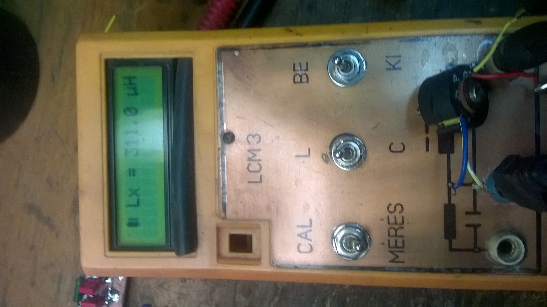

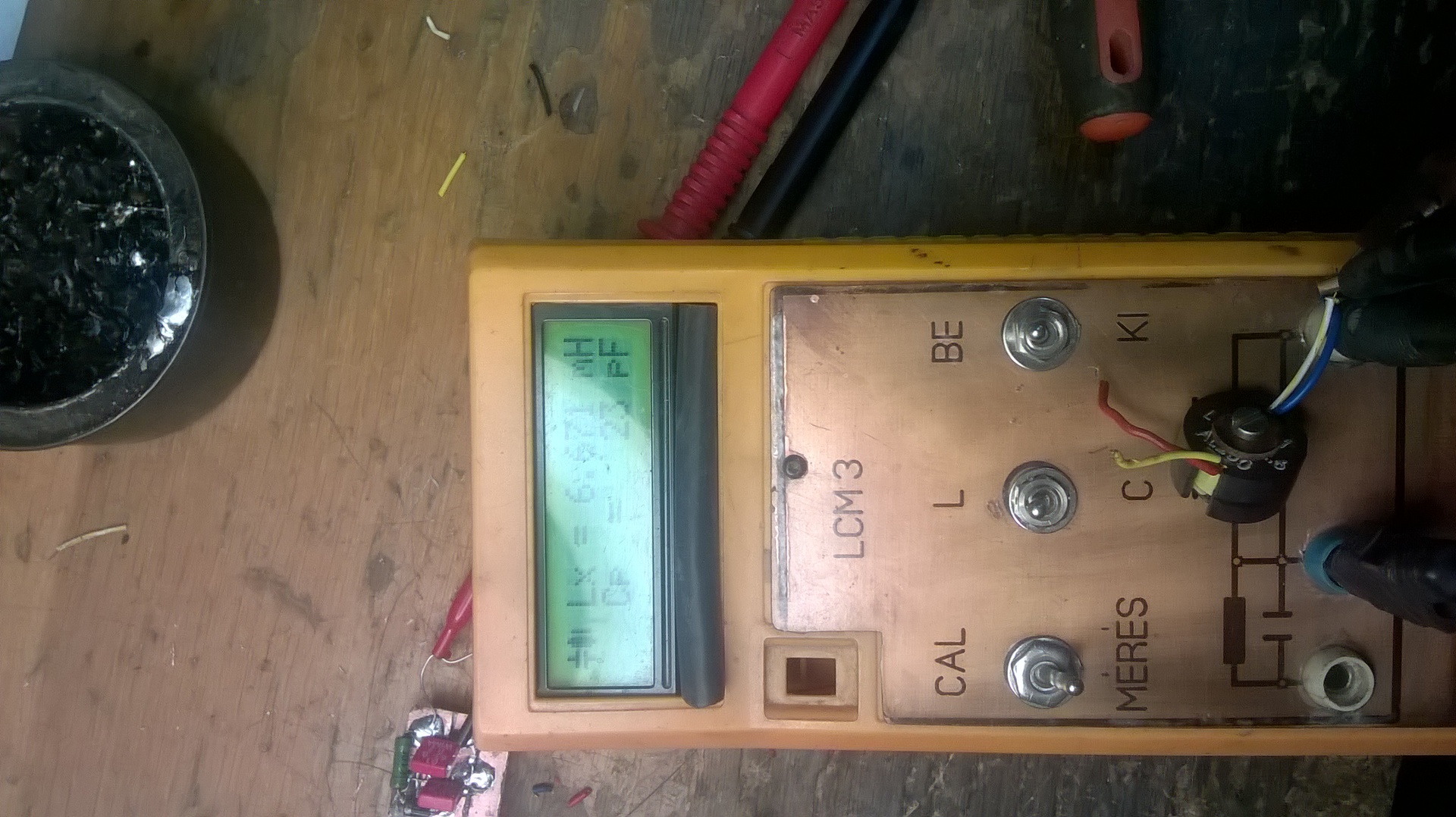

Megmértem a tekercsat a képen látható a pimer 311 uh a szek. 6,671 mh a tranzisztor is bc327 azt nem értem hogy az egéssz kapcsolás olyan egyszerű kb 10db alkatrészből áll és mégsem működik.Lehet hogy a rajzon felcseréltlk a primert és a szekunder mert nállam a szekunder 6,671mh
A primer és szekunder induktivitás nagyjából stimmel, a kisebb a primer.
Amit mutattál, az 400-as vas ( ill. Monster02 ), a paneleden 250-es van ( nagyobb légréses ). Tegyél a kimenetre egy 10-15 kohm 3 wattos ellenállást és mérd a 9 volt táp áramát, de csak rövid ideig. Ugyanakkor mérd a kimenő feszültséget is. Ha semmi, akkor szakadt a kör, ha csak pár volt, akkor fordítsd meg a szekunder tekercs végeit ( ezt végülis a tranzisztor E-B átmenetén, a 10 ohmon és a 100 ohmon keresztül ( ha nem szakadtak ) és az 1 N diódán át mérheted )., Ha úgysem indul be, akkor valamelyik alkatrész már nem jó. A tranzisztor már rossz például, vagy az egyik kondi nincs a helyén. A diódát is cserélhetnéd egy nagyobb frekisre, UF4006...07-re. A hozzászólás módosítva: Jún 19, 2022

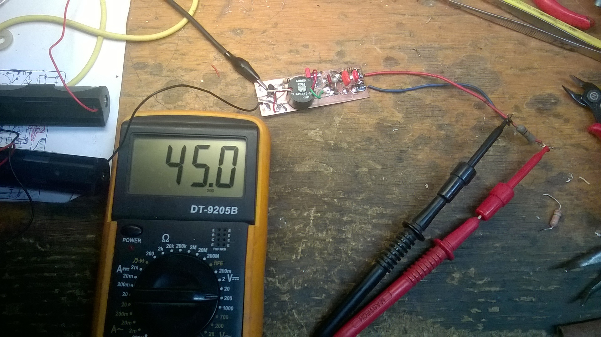

Sziasztok Ma nekiálltam kerestem másik fazék magot ,csináltam egy uj panelt ,és már működik 2db akuról 45 volt 3db akuról 69 volt .Köszönöm mindenkinek a segítségét.

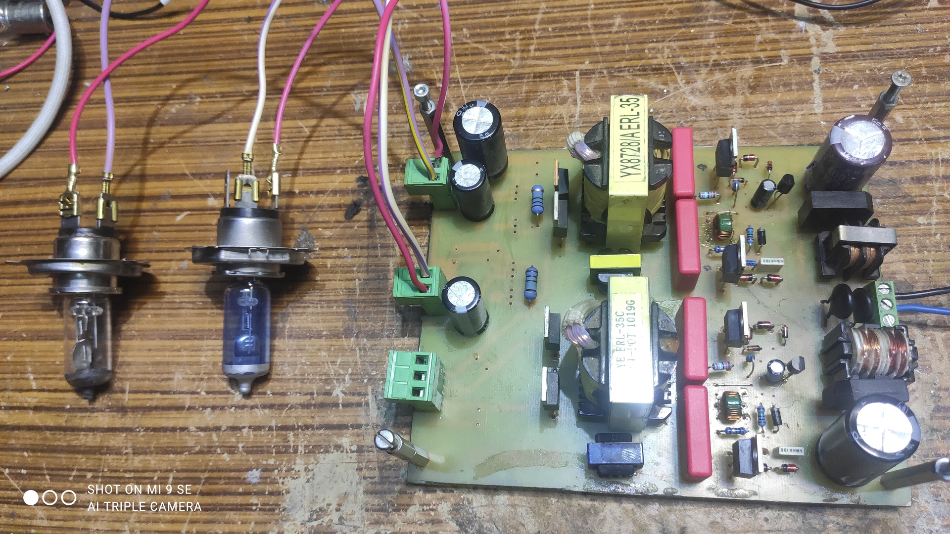

Az épített CNC-m hez kellene stabil tápot építenem. Kitaláltam hogy "skori" önrezgő rezonás tápját használom. Meg is építettem! Három féle feszültség kell 12V 5A, 24V 3A, és 48V 3A. Én kis naív gondoltam hogy a 48V kivételével stabkockával és áteresztő tranzisztor párossal állítom be a pontos feszültségeket A megépített táp leadja a kívánt nyers egyen feszültségeket a terhelésen alatt is. (Na jó csak a 12 24V lett terhelve 4A) igy van terheletlenül 18V terhelve 12,5V, 24V terhelés nélkül 28V terhelve 25. A 48V 2x24 lenne a mi terheletlenül 57V. Innen indulnak a gondjaim A rezonás táp kb 60Khz frekin üzemel. Igy a feszültségek 60khz frekin lüktetnek. Az első kisérletek után (stabkocka átersztő tranyó) gyönyörűen elfüstölt. Lehet elkötöttem valamit? Van még tartalék alkatrész de nem mertem kisérletezni. És most hogyan tovább? Nem lenne szabad az üresjárati feszültségnek magasnabbnak lenni az üzemi feszűltségnél. Hogyan, mivel tudnám kordában tartani?
Én csak annyit szólnék hozzá, hogy a képen se látni, hol van a stabkocka+áteresztő tranyó és milyen hűtőfelülettel - hajlamos a nép azt vagy lespórolni, vagy az nélkül mutatni a tápot ( önrezgő oldalon is ). A kapcsolási rajzot is feltehetnéd a "szekunder" oldalról, a pillanatnyi feszültségeket felírva, stab rész előtt. Utána tud valaki érdemben nyilatkozni.
A szekunder oldalon már szétszedtem a stabkocka áteresztő tranyó párosokat. A primer oldal hűtése tényleg nem került fel! Nem melegszenek a Fet-ek terheléskor sem. A kondik jobban.
A primer oldal véleményem szerint-Hibátlan! a szekunder oldalan a képen csak a kettős diódák vannak bent és két ellenállás meg néhány kondi. Skori Egy panelon 2 függeteln táp. A 48V teljesen külön van (2x24) A hozzászólás módosítva: Jún 27, 2022
A tervezett komplett szekunder oldal rajzát tedd be, kívánt feszültségekkel - ott füstöltél el alkatrészt...
Skori nem fogja nézni a saját rajzát. "..a kondik jobban.." melyikek, pontosan? Valószínű, hogy nem LL vagy >105 fokosak, nagy az esr... A hozzászólás módosítva: Jún 27, 2022

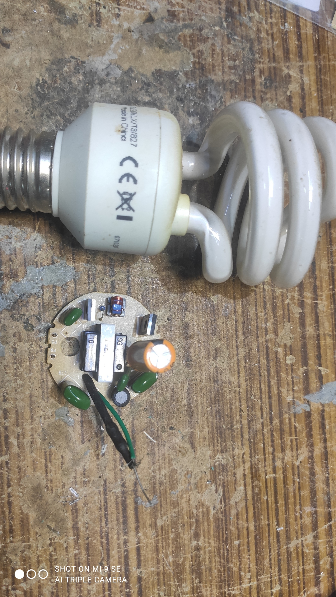

Ez akar lenni az 55uH soros fojtó? (akkora kellene mint a fél trafó) Kép: (tényleg kéne a szekunder oldali pontos rajz és a megvalósításról kép is) A hozzászólás módosítva: Jún 27, 2022
"skori" javaslata alapján készült MINDEN. A picike trafó egy energiatakarékos izzó (Neon)elektronikából kitermelt trafó annyi menet le van tekerve róla hogy egy sor menet maradt. Műszerrel mérve 55uh körül van. Mielőtt még valaki az L1 L3 tekercs gyürű magja miatt aggódna az is ilyen elektronikából van. Már említettem! A primer oldal tökéletesen megy! Skori útmutatásai alapján már 2010-ben épült ilyen táp és azóta több is. Szinte mindegyik kifogástalanul üzemel.Többnyire motorok, akvárium világítás router tápként üzemelnek. A rajzot feltettem az előző hozzászólásban. Vagy mir gondolsz? A nyáktervre ? A hozzászólás módosítva: Jún 27, 2022

Figyeljél... az első beírásod szerint neked a szekunder körben ( diódák-elkók-stab+tranyó ) volt a füst - arról tegyél be KAPCSOLÁSI RAJZOT ( ne Skori tápját ( "primer rész" ) mutasd ).
Onnan kell feszültségérték, első körben terhelések nélkül. ( Transztyuszeres: 1 sor menet van, nem 1 menet..)
Egy sor menet! A csévén egysorban lentről a tetejéig. Mint említettem már nem én találtam ki. Én egy hüle gázszerelő vagyok követtem skori javaslatait.
Bőtű szerint követtem a rajzot. Leszámítva a 2x4700uf csak egy egy darab volt bent.

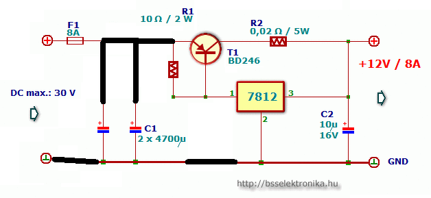

A tranzisztor emitter direktbe kapja a kettős diódákrol a feszültséget a collectora 0.02R smd a nyákoldalon van azért nem látszi rajta keresztül a kimenetre. 78xx benete a kettős diódáról 10R keresztül a kimenete közvetlen a kimenetre. Mérni nem volt idő. Gondolom a stab nem ment tönkre de a tranyó egyértelműen elhalálozott. nem volt tarhelés a kimeneten a kettős diódákon terheletlen kimeneti feszültség 12 helyett 16V 24V helyett 28V. még egy eltéréss BD 246 helyett BD 244

A tekercsek tényleg aprók, nem melegszenek terhelés alatt? Ha stabilizátort akarsz a kimenetre kapcsolni, nagy áramra, akkor inkább valami kapcsolóüzemű kellene. Az a lineáris szabályozós táp, aminek a rajzát beraktad, nagy mennyiségű hőt termelhet, nagyon komoly hűtés kellhet rá (és a hatásfokról ne is beszéljünk...).
Az a helyzet, hogy a BD B-E átmenete bekapcsoláskor egy rövidzárat lát: 2x4700 uF.

A helyükre betehetsz 100-220 nF-ot és direkt a stabkocka bemenő lábához forraszd.
Na összekovácsoltam (skori tanácsa ellenére) amit megálmodtam.
a 12V-os részt egyenlőre. Műszerrel mérve a kimeneten 12.2V hibátlan. Semmi nem melegszik.A 4700uf kondikat kivettem akkor a kimeneten a nyers feszültség jelent meg a stab nem csinált semmit BD244 nyitott és semmi. 4700uf helyére 1200uf 35V minden műküdik. DE SZÉP IS LENNE! Nem tudom terhelni a kimenetet. Pár száz miliamper ig nincs gond, de már 500mA fölé nem tudtam terhelni. Valami 5 let?
1., Szerintem nézd át nyákodat, valami ott nem tiszta..
2., állítólag a kapcsüzemű tápról vezeted oda a MÁR szűrt tápfeszt - pl. a Skori rajzon is ott van a diódák után a nagy kapacitású elkó. A 7812 bementére nem teheted, mert ez nyírja ki a BD-t bekapcsoláskor, már leírtam, de mégegyszer: 24 voltot kapott egy "dióda" ( ez a BD B-E ) egy pillanatig a töltetlen 4700 µF miatt. Ragozhatnám még, de hosszú. Persze még más sincs kizárva, lásd nyák. 3., rakd össze ezt a részt "légszerelve", de a BD-t és a 7812-t is hűtőfelületen. Feltételezem, hogy a BD valamiért nem nyit ki, a 7812 a 10 ohmon át dolgozik és leesik a feszültség ( 10 ohm *500 mA= 5 V ) A BD a 10 ohmon eső feszültségről kell, hogy nyisson és átveszi a terhelőáram nagy ( sokszoros itt ) részét. Kb. 65 mA felett már dolgozni kell a BD-nek ( 65 mA*10 ohm= 650 mV, U b-e nyitó ).. A hiba nálad van. Ha a 4700 µF kivétele után a kimenet a nyers fesz jelenik meg, arra sincs magyarázat, csak valami fatális nyák vezetés téma, forrasztás rövidzár ez után, stb..). Hagyjál a helyén pl. egy 220 nF-ot és a biztosítéknél legyen a 4700 uF, ha nincs a kapcsüzemű végén ( ) A hozzászólás módosítva: Júl 1, 2022
Nem egészen értem miről beszélsz.

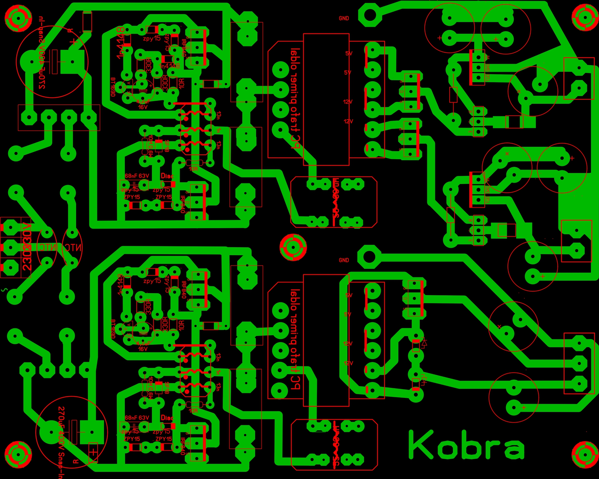

Feltettem a nyákról egy képet. Azon látszik a trafó kivezetése 5V 12V utána a 2 darab kettősdióda. A kettősdióda kapcsolódik a BD244 emitterere ahonnan egy 10R a stabkocka bemenete. A BD244 colectora egy 0.02R ellenálláson keresztül a kimenetre. Stab középső lába test a kimenet a kimenetre. Stab bemenet és a test között a 2x4700µF amiről beszélünk kell vagy nem. A kimeneten pár 100µF kondi. Ezen mit lehet elkötni? A nyákot is átnéztem, szerintem azt sem rontottam el. A képen amit feltettem az SMD ellenállás a 0.02R a 10R egy rendes nagy. Persze nem kizárt hogy a hiba a szemem előtt van csak én nem látom

Valahogy így kellene. A 10Ω nem kell hogy 2W legyen, elég 0,1W is.
Olvasd el többször, amit leírtam.
A 3. pontot pedig külön csináld meg és mérj le mindent. A BD emitterre tedd rá a 4700 µF-ot, oda megy a +24 V. |
