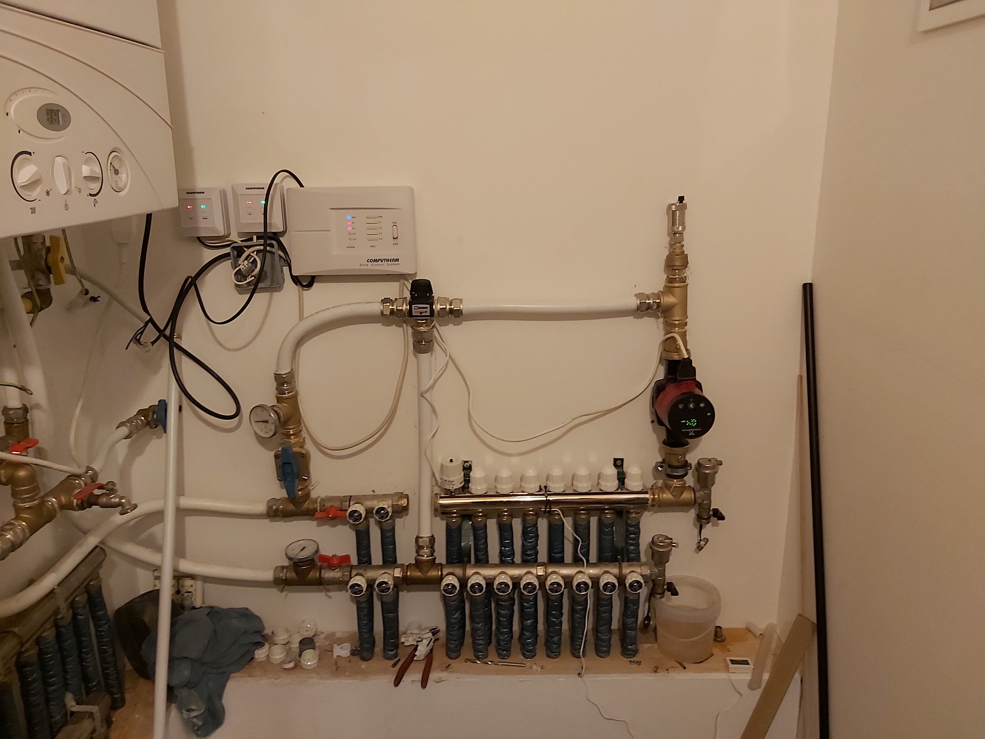

(#) HDK hozzászólása Jan 25, 2022 /
Sokat olvastam a témában, de pontosan nekem való megoldást egyelőre nem találtam.
Bekoltoztunk egy 10 éves házba. Kombi turbós kazán, padlófűtés + jelelnleg 1 db torolkozoszarito radiátor, jövőre tervezem 2 radiatorral boviteni.
Eredetileg nem volt termoszelep beepitbe, igy vagy hideg viz ment a radiatorra (nem kondenzacios kazan), vagy tul meleg a padlora.
Talan latszik a csatolt képen, mit alakitottunk idén, bekerult a termoszelep (vta 372) és egy szivattyú, így van rendes utokeringetes is, jobban működik.
Pár hete a szivattyút (alpha 2) atallitottam auto-rol állandó nyomás 2es fokozatra. Sokkal egyenletesebb és tovabb tartó a meleg, az egész padlofelulet meleg. Kb 2 órát keringetek a leállás után.
Ami viszont negativum a nagyobb szivattyufordulattal, hogy néha, vizhiany hibaval nem indul a kazán. A nyomás 1 bar, de ha megemelem 1.3ra, ez akkor is igy van.
Altalaban akkor jelentkezik, ha nem sokkal korábban állt le a kazán (2-4 órája), hosszabb állás utan pl reggel nem szokott gond lenni, azaz gondolom a hofokkal/nyomassal fugg ossze.
Ami biztos, hogy segit, ha a szivattyut kesleltetve inditom, akkor beindul a kazán.
Ami még feltunt, az a nyomas ingadozas, a hidegen 1 bar nyomas 2-2.5ig felmegy.
Levegő már nincs a rendszerben. Én azt gondolom az esbe szelep kavar be.
Olvastam bypass szelepről, hidrováltóról, áramlásszbályzo szeleprol, colos átkotésrol, de nem akarok ész nelkul probalkozni.
Esetleg feltunik barmi egyértelmű hiba a képről?
(#) Bakman válasza HDK hozzászólására (») Jan 25, 2022 /
Nincs vagy túl kicsi a tágulási tartály.
(#) Lamprologus válasza HDK hozzászólására (») Jan 26, 2022 /
„Nincs vagy túl kicsi a tágulási tartály.”
Vagy nem megfelelő nyomásra van felpumpálva!
(#) VIM válasza HDK hozzászólására (») Jan 26, 2022 /
Szia! Ezt a mostani felállást kissé elhamarkodottan csinálta aki csinálta. A szivattyú szívó oldába nem jó automata légtelenítőt építeni. Ott levegőt fog beszívni a szivattyú a rendszerbe azt zárd el. Az osztó-gyűjtő az lehetett volna már áramlásmérövel felszerelt. Most is érdekesen van bekötve. Minek van mindkét oldalon szabályzó szerv?
(#) HDK válasza VIM hozzászólására (») Jan 26, 2022 /
Hozott anyag.. talan olcso volt ez az oszto anno.
Mi most a felso osztot csereltuk csak, hogy a háló külön termosztáttal elzárható legyen, a visszaterő ág maradt.
Valoban nem optimális a szivattyu helyzete, de talán ez volt a legkevesebb bontás. A fenti legtelenítő membránja elvileg nem engedhet be levegőt, de azert el van zárva. Gondolkodom, hogy valahogy megforditom a padlo aramlasi iranyat ennek kikuszobolesere. Mindenesetre levegő most nincs.
Tagulasi csak a kazanban van, szet kell bontsam, hogy megnezzem a nyomasat.
De tenyleg ez okozna inditasi gondot, ha jobban megszivja a masodik szivattyu?
(#) uniman válasza HDK hozzászólására (») Jan 26, 2022 /
A szivattyú helyzete pont a legszigorúbban tiltott !
Talán még a keverőszelep működésén is elmélkedni kellene...bár nem látni, hogy melyik az előremenő/visszatérő csővezeték...
(#) HDK válasza uniman hozzászólására (») Jan 26, 2022 /
A szivattyu azota megfordult, a promauzemben volt igy
A hatomjaratu bal oldala a meleg, also a visszatero bekeveres, jobb oldala a kevert viz, ami a padlo eloremenot eteti
A padlófűtési szivattyút vedd le I. állásra! Minden más állása csak ront a helyzeten, mert a padlókörnek állandó tömegáram a megfelelő és alacsony áramlási sebességre van szükség amit az Alfa az I. fokozatban tud cca. 1.5m3/h a fogyasztása pedig minimális lesz. A csövek sem megfelelőek a padló osztó-gyűjtőig, egyáltalán a radiátoros résztől leágaztatott elágazástól. A keresztmetszetek kicsik, hiába van 22mm-s "alpex" cső de a szorítógyűrűk nagyon sokat rontanak az áramlási sebességen a szűkületükkel. Ebbe beletartozik az ESBE csatlakoztatása is ahok a keverés végbemegy. Az ESBE sem a legmegfelelőbb, mert kevés a kvs értéke aminek legalább 4-nek kellene lenni de a 372-nek 4 alatt van az értéke. ITT kitárgyaltuk ezt a részt teljesen. A padlófűtés megépítése nem nagyon tűri a kompromisszumokat vagy hátrahagyja a bosszankodást.
A hozzászólás módosítva: Jan 26, 2022
Ebben az állásban 0.8-1.1 m3/h kozott szabályoz, attol függően, nyitva-e a zonaszelep. Az AUTO akár 0.3ig lement, ezért valtottam állandó nyomas módra.
Az ESBE tényleg nem a legjobb ezek szerint.
Jövőre bontok, hogy bemenjen plusz radiátor.
Érdemes másik ESBE szelepet venni, vagy menjek el kétjáratú termoszelep irányba inkább?
A "gerinc" cső hogy lenne optimális? A kazánból is 22es csővel indult a mester.
Köszönöm!!
A csöveket tekintve vannak szabályok amiket nem érdemes "megszegni" olyan dolgokkal, hogy más anyagokat használ az ember, mint amire az alkalmas volna. Ezeket az ALPEX csöveket vízvezetéshez és a radiátor bekötésekhez alkalmas leginkább. Az más dolog, hogy van aki ezzel köt be mindent, mert van hozzá szerszáma (pressz idomos) és könnyű vele dolgozni (roppantó ill. szorító gyűrűs). A csőnél maradva és a teljesítményt tekintve adott, hogy milyen keresztmetszeten lehet egy bizonyos teljesítményt továbbítani. A kazántól az osztó-gyűjtőig minimum 22mm azaz 3/4". Ez alá nem érdemes menni, mert az veszteséget okoz. Nem írtad, hogy hány kilówattos a kazán de a hőleadók mennyiségét tekintve (és nem is látszik mind és még bővíteni is akarsz) 24kW-nál nagyobbnak gondolom a teljesítményét. A 3/4"-n cca. ez a 24kW-nak elegendőnek kell lennie DE ezen a keresztmetszeten kell végig vinni az osztó-gyűjtőkig. Ezt szerintem rézcsővel lehet leginkább megoldani, ott is ügyelve arra, hogy a fittingeknél ne legyen szűkület sehol se. Az ALPEX az nem igazán alkalmas ilyen feladatra, mert sok a szűkület az illesztő darabokkal és jelentős átmérő veszteségek keletkeznek a szerelésben. A 90 fokos irányáltásokról ne is beszéljünk ahol íveket lenne célszerű beépíteni és nem könyököket.
A padlófűtési résznek pedig ez a legfontosabb, hogy ne legyen veszteség az odaszállított teljesítményben átmérő veszteségből adódóan. A képen az osztó-gyűjtő alsó része az kimondottan radiátoros körök elzárására alkalmas szelepekkel van összerakva. A felső rész az olyan mint az IVAR (olasz) osztó és azok a fehér "kupakok" azok zónaszelepek helyett volnának feltéve, tehát nem azzal kell szabályozni a körök tömegáramát, szóval fordítva van az egész összerakva vagy a szivattyú van rossz helyre bekötve. Vagy nyisd ki az összes alsó csavarzatot (a fekete + ill. - jelűeket) és a felső fehér kupakokkal fojtsál a köröknek ami elég nehézkes lesz mert sem ez sem az alsó elzárók nem alkalmasak erre feladatra.
