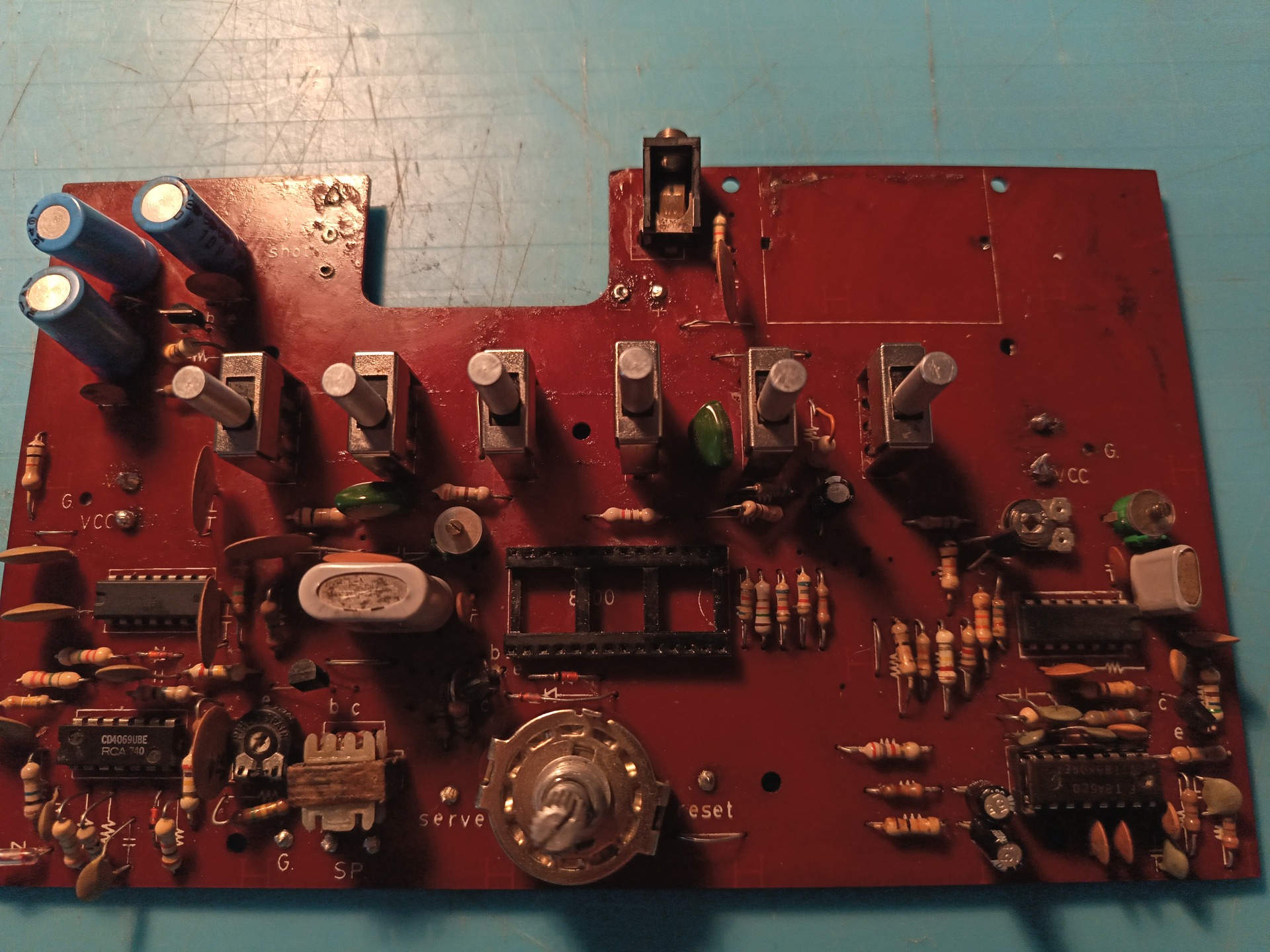

PONG TV játék
Hozzá jutottam egy Pong TV játékhoz.
Erről a típusról lenne szó: Pong TV játék
A pontos típusát nem tudom. De a TV játék színes képet ad. Az AY-3-8500 IC jó benne, egy másik pongban leteszteltem. Mivel színes, ezért a kapcsolása számomra nem egy szokványos kialakítása az IC környezetének. A színért egy TBA520-as IC, ami a PAL dekóder szerepét tölti be.
Sajnos kapcsolási rajzot nem találok hozzá. Szerintem fordított tápot kaphatott. A tápjában egy sima áteresztő tranzisztoros, Zener-diódás megoldású feszültség stabilizátor van. Igen ám, de itt kezdődnek a problémák. Sajnos a Zener-diódát mérve rossznak bizonyul. Azonban a típusát nem tudom leolvasni, így tudom milyen kellene bele. Azt tudom, hogy az AY-3-8500 IC már + 6 V-ról is működik. Azonban a TBA520 adatlapját böngészve, én úgy értelmezem, hogy a jelszintek +7,5 V-osak. Szerintetek mennyi lehet a tápfeszültség? A készülék +9 V-ról üzemel. Ez a +9 V közvetlenül csak a hangszóró csatoló transzformátorához megy, a másik ága a stabilizátor fokozathoz, innen megy tovább az RF modulátorhoz is.
Apropó RF modulátor.
Egy tranzisztoros modulátorról van szó. Egy érdekességet találtam. Az RF kimenettel egy 100 Ω-os ellenállást kötöttek párhuzamoson. Moderátorban én még ilyet nem láttam. Esetleg tudjátok miért? VHF sáv lehet?
Ha lenne valamilyen ötletetek, vagy kapcsolási rajzot tudnátok mellékelni, egy színes TV pongról, ahol TBA520 IC van azt megköszönném. Sajnos én nem találtam.
Köszönöm a segítségeteket!
(#) bbb válasza sany hozzászólására (») Kedd, 7:18 /
Rakj fel a nyákról jó minőségű fotót, korából fakadóan elég valószínű csak egy oldalas van benne, amit nem túl nehéz visszarajzolni... Mindkét oldalt fotózd le, s egy távlati kép se baj, amin a vezetékkel bekötött egyéb holmik látszanak.

(#) sany válasza bbb hozzászólására (») Kedd, 9:36 /
Rendben. Itt van néhàny kép.

(#) sany válasza bbb hozzászólására (») Kedd, 9:51 /
Amit már ellenőriztem :
- IC-ket, jók , ami kérdéses a TBA520
- kvarcok jók, 2 MHz és 4.433 MHz-esek
- kapcsolók ellenőrizve, kontaktusok tiszták
- trimmer potmétereket kicseréltem, mert szét voltak menve. Az egyik 100 kΩ-os, a másik pedig 1 MΩ?
Az AY... IC-t kivettem, nehogy véletlen tönkretegyem.
A CD4001 és a CD4069 IC a pisztoly működéséhez szükséges. A másik CD4001 és a TBA520 pedig a szín.
A pisztoly van, csak egy fotóellenállás van benne.
Vissza rajzoltam a táp részt, csatoltam .
A hozzászólás módosítva: Kedd, 9:58
(#) bbb válasza sany hozzászólására (») Kedd, 11:14 /
Egy jó alapos tisztítást adj neki (isopropil alkohol + fogkefe + nemszöszölő kendő), s utána nézd át a kontaktusokat, mert szerintem nem mindegyik forrszem hozza már a kívánt teljesítményt.

(#) Feri007 válasza sany hozzászólására (») Kedd, 12:31 / 1
Én úgy kezdeném a javítást, hogy
- megvan-e a tápfesz az AY-3-8500 -on
- megkapja-e a 2Mhz clock-ot a 17-es lábon
- kijön-e a kompozit szinkronjel a 16-os lábon
A többit aztán fel lehet göngyölíteni. Maga a fekete-fehér kapcsolás szög egyszerű,
A színes, ha nem megy, legfeljebb FF-en használod.

(#) sany válasza JZoli hozzászólására (») Sze, 21:07 /
Megvan a 7 V stabilan.
Azonban, ha rákapcsolom az áramkör többi részét, akkor leesik a feszültség 5,2 V-ra. Az IC-ket kiforrasztottam. Valami okozza.
A hozzászólás módosítva: Sze, 21:07
(#) JZoli válasza sany hozzászólására (») Csü, 7:25 / 1
Hát akkor áramot kellene mérni, vagy esetleg melegedést keresni.

(#) sany válasza JZoli hozzászólására (») Csü, 7:59 /
Keresem már a hiba okát.
Így labortápròl tàplàlva 80 mA vesz fel. Szerintem valamelyik kerámia kondi.
