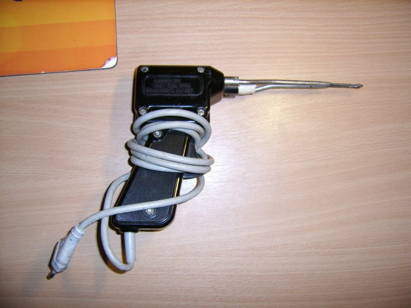

A forrasztások rendben vannak?
Nem melegíted túl sokáig a tranyókat forrasztásnál? Milyen tápról járatod?
Vasútmodellezős táp (piko).
forrasztottunk párszor
Dobsz egy képet a jelenegi kinézetről? (nyák)
Hány voltról?
Ez a forrasztás még nem az igazi!
Szerintem itt erősen kontakthibák vannak! Az ónnak szépen rá kell futnia a nyákra, és az alkatrészlábra egyaránt. Jól meg volt tisztítva a nyák?
Már elfáradtunk.
Több napja szenvedünk ezzel.
Ennek a pákának széles a vége ezéért nem lehet vele szépen forrasztani.
Ja, így némileg érthető!
Szerintem csináld a következőt: Vegyél ki minden alkatrészt, és tisztítsd meg a nyákot. (zsírtalanítás) Majd szépen ónozd fel a vezetőszálakat, úgy, hogy egyenletesen, véknyan befogja. Majd ezután forraszd be az alkatrészeket. Na én fekszem, majd holnap visszatérünk rá.
Köszi a segítségeket.
Ma megyek új forrasztópákát venni aminek már nem ilyen széles a vége hanem hegyes. Új alkatrészeket nembiztos hogy tudok venni mert elmegy az összes zsebpénzem a pákára. Amúgy ezt a két tranzisztort nem rég vettem bele. (egyszer már kicseréltem) Azon gondolkodom, hogy kezdek egy teljesen újat ezt hagyom így ahogy van majd egyszer folytatom vagy valami :yes:
Legközelebb megmondom neki
Meg vettem folyasztószeres ónt is. Íme a képek:
