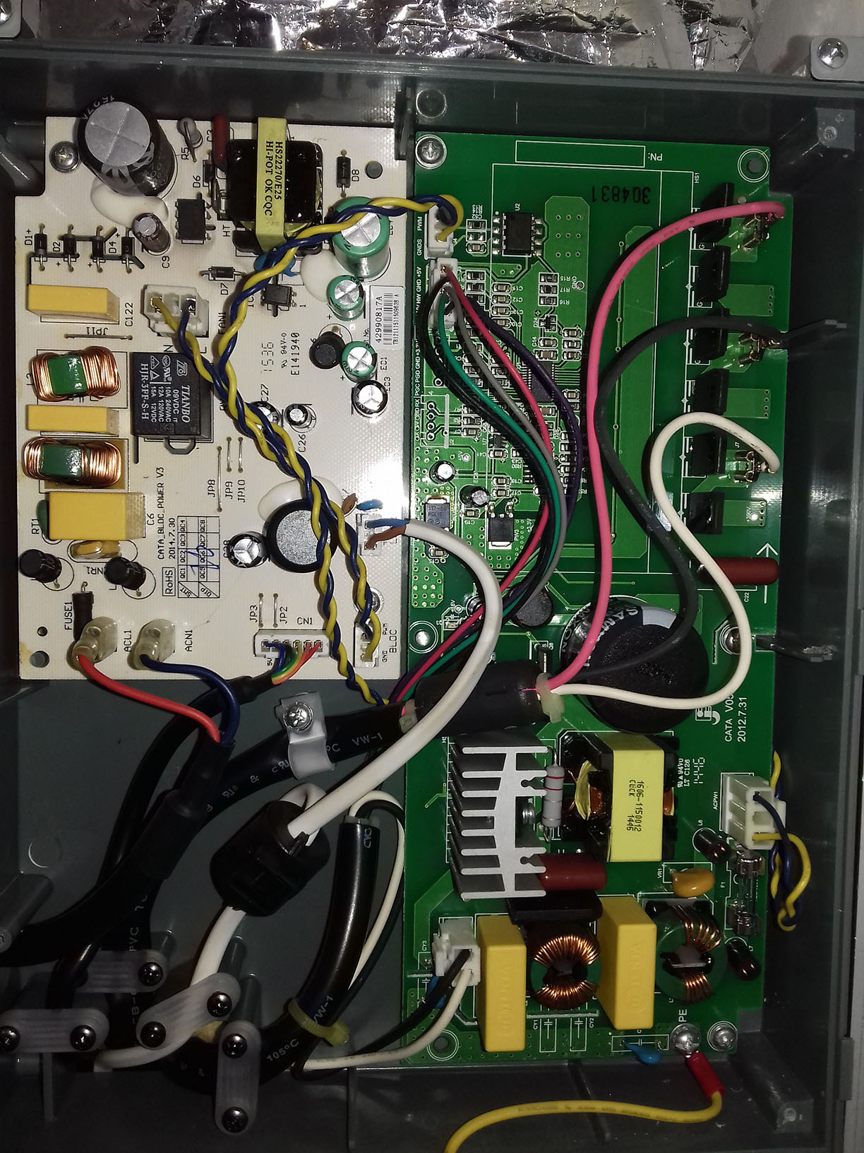

(#) elvis76 hozzászólása Okt 4, 2022 /
A lakással örököltünk egy elég drága páraelszívót, ami az utóbbi időben meg-meg állt működés közben, majd idővel újra indult. Volt hogy teljes áramtalanítás után indult csak újra, de legutóbb végleg leállt.
Kicsit szétszedtem és találtam benne egy 4 pólusú motort (az 5 vezeték alapján gondolom) és indító kondenzátor helyett egy teljes vezérlő elektronikát.
A hiba alapján lehet valószínűsíteni, hogy mi romlott el benne?
Hogy lehet kimérni egy ilyen motort hogy hibás-e vagy sem?
Megállhat így a motor attól is elkoszolódik?
Köszi előre is a tippeket!
(#) kadarist válasza elvis76 hozzászólására (») Okt 4, 2022 /
Szia! A tápegységben lévő soros feszültségejtő kondenzátor (általában sárga szögletes) szokott kapacitásvesztett lenni.
(#) vision61 válasza elvis76 hozzászólására (») Okt 4, 2022 /
Ahhoz, hogy segíteni lehessen kevés információ az "elég drága páraelszívó". Biztosan van típusa, és ha már szétszedted, akkor készíthetnél képeket a motorról, elektronikáról is.
(A motorban lehet akár fordulatszám visszajelzéshez érzékelő, emiatt 5 vezetékes.)

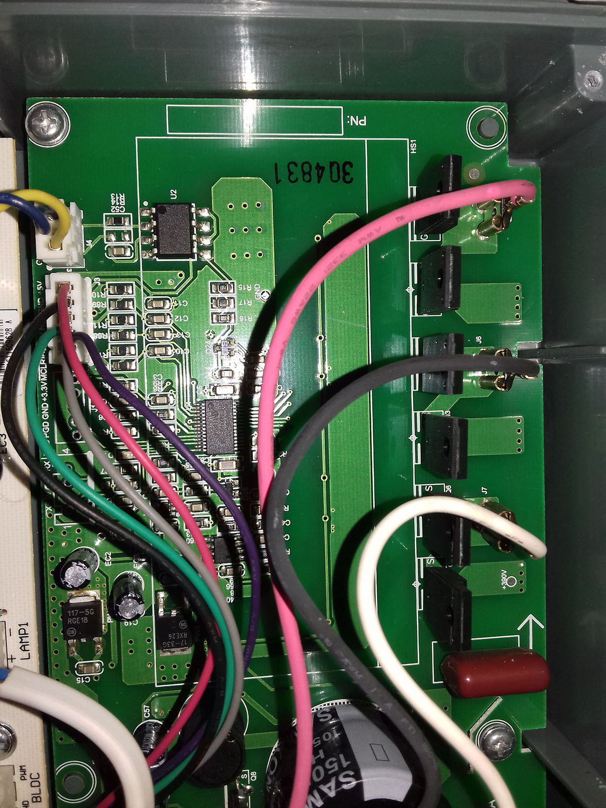

(#) elvis76 válasza vision61 hozzászólására (») Okt 4, 2022 /
A típusa Cata Thalassa 900 XGBK/C.
A vezérléséről teszek fel képeket:
- a kék-piros feketében a hálózattól jön
- a kék barna fehérben a lámpákhoz megy
- a fekete-kék-zöld-sárga-naracs-piros feketében a kapcsolótól jön
- a piros-fekete-fehér vastag feketében és a piros-fekete-szürke-zöld-fekete+fekete-fehér vastag fekete köpenyben a motorhoz mennek
A motort még nem szedtem szét jobban, de a vezetékek alapján úgy tűnik hogy nem is 5, hanem 2x5 vezetékkel kapcsolódik.
Erről is csináltam pár képet.
Ez tényleg egy kicsit komolyabb felépítés, BLDC-motorral. A segédtápegység kimeneti feszültségei jók? 5V...stb.
„- a piros-fekete-fehér vastag feketében és a piros-fekete-szürke-zöld-fekete+fekete-fehér vastag fekete köpenyben a motorhoz mennek”
A FAN1 csatlakozónál van egy relé, először azt kéne ellenőrizni, igaz nem látjuk hová csatlakoznak a lábai, részemről csak feltételezés, hogy az indítaná a másik panelen lévő BLDC motor vezérlő elektronikát, a 6 db félvezető (IGBT, FET?) pedig a fordulatszám szabályzást végzi.
A kijelző egyébként kap tápfeszültséget, működik, reagál az érintő gombokra?
A CN1 csatlakozónál elvileg fel vannak tüntetve a tápfeszültségek, azok megvannak?
A hozzászólás módosítva: Okt 4, 2022
A relét hogy tudnám ellenőrizni? A feszültségeket holnap megnézem.
A kijelző, az érintőgombok, a lámpa stb. működik, még a motor szabályzó visszajelzője is. Egyedül csak a motor nem indul.
Főzéskor egyre gyakrabban megállt a motor. Az utolsó alkalommal hol megállt pár másodpercre, hol elindult anélkül hogy bármin változtattam volna. Végül megállt és azóta nem indul.
Ebben a motorban lehet valamilyen érzékelő is? Lehet valami egyre jobban elkoszolódott benne, azért volt ez a fokozatos leállás?
(#) elvis76 válasza VIM hozzászólására (») Okt 5, 2022 /
Félig összeraktam az elszívót, hogy tesztelhető legyen. Elindult és szépen működik is minden. A motor fordulata is növelhető.
A relé is működik és ahogy vision61 feltételezte, kapcsolja a fan1 csatlakozó lábait, melyek a másik panelen ACPW1-nél végződnek.
Most járatom és várom, hogy megálljon a motor. Ha ez megtörténik mit lenne érdemes megnézni?
Közben a márkaboltban megtudtam, hogy ehhez a típushoz csak egyben rendelhető a motor és a teljes vezérlő elektronika dobozzal.
Az árát még kutatják, de szerintem hasonló helyzet fog előállni, mint a linkelt Bakai Lajos videóban

(#) vision61 válasza elvis76 hozzászólására (») Okt 5, 2022 /
„... és a piros-fekete-szürke-zöld-fekete+fekete-fehér vastag fekete köpenyben a motorhoz mennek”
Egészen biztos, hogy van a motorban, motornál érzékelő, egyébként miért menne oda a +5 V-os táp is.
Fordulatszám, és akár a VIM által említett légáramlás érzékelő is lehet.
(#) elvis76 válasza vision61 hozzászólására (») Okt 6, 2022 /
Tegnap jó 1 órán át járattam az elszívót gond nélkül. Máskor ennyi idő után már bőven megáll, igaz akkor főzünk is alatta
Nekem is egyre erősebb a gyanúm, hogy van valami érzékelő a motorban, ami leállítja. Nem valószínű, hogy az elektronika kapná a meleg/pára hatást, mert az teljesen védve van a légáramlattól.
Igyekszem majd jobban szétszedni a motort, de ez eléggé össze van rakva. A másik probléma, hogy a motorról és az elektronikáról sem található semmilyen infó a neten
