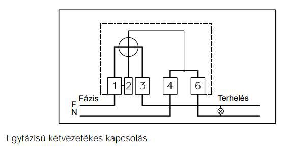

A digitális-mérőkhöz egy "gonosz" kérdés :
A mérőt működtető energiát a primer - méretlen, vagy a mért oldalról veszi a kütyü ? Oké, hogy valószínű mW nagyságrend de ...
(#) Balaa16 válasza Macsek71 hozzászólására (») Szept 30, 2022 /
Saját tapasztalat szerint a mérő előttről. Egy használaton kívüli vezérelt digitális mérőnk évek óta nullán áll. Furcsállnám is, ha nem így lenne. Megjegyzem, a hagyományos mérőknek is van önfogyasztása a feszültség tekercsük miatt.

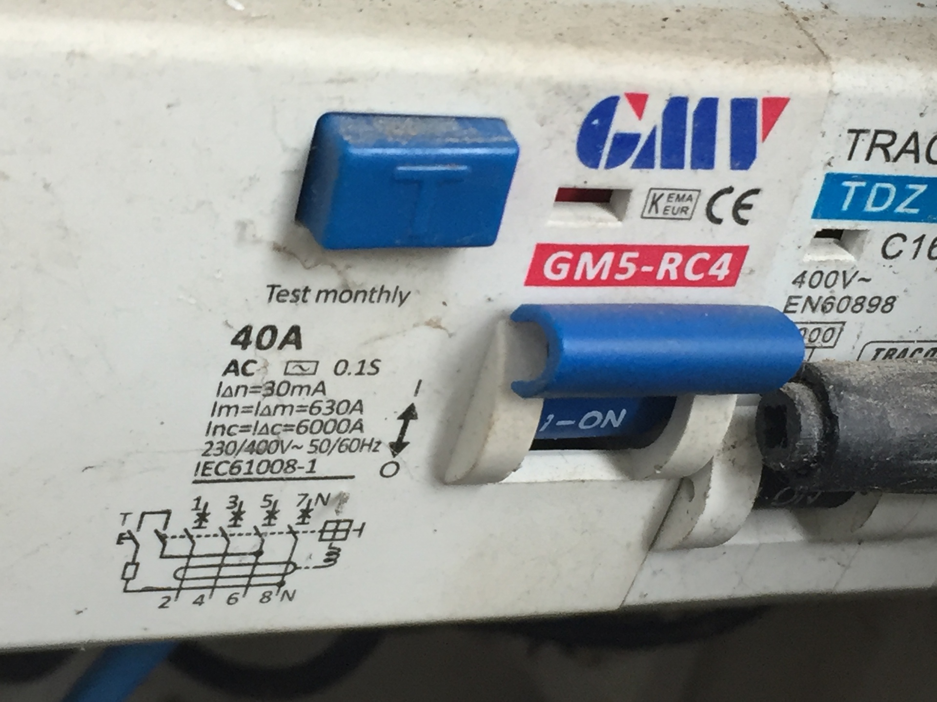

(#) Gombszem hozzászólása Okt 22, 2022 /
Leoldott a Fi relé. Nem hagyta magát visszakapcsolni, leoldott. A védőföldet leválasztva a nulla felé 20 MOhm állásban sem mutat semmit sem.
Lekapcsoltam az óra alatti automatákat (3 fázis), ekkor hagyta magát visszakapcsolni. Azóta jó (egy nap eltelt).
Visszagondolva a múltra, előfordult hogy leoldott egy hibás fogyasztóra, és akkor is több próbálkozással sikerült visszakapcsolni.
Lehet hogy a Fi relé rossz? Kb. 2 éves, nem öreg. Ha nem ez, mi lehet a gond?
(#) Lacika71 válasza Gombszem hozzászólására (») Okt 22, 2022 / 1
Valamelyik a hálózaton lévő készülék szivárog a föld felé. Ha lekapcsolod és vársz egy kicsit némi időre rendbe jön. A beépített túlfesz védők kezdenek el így tönkre menni és egy idő után zárlatossá válnak. Illetve a zavarszűrő kondik, amik a föld és a fázis ill a nulla felé vannak kötve.
