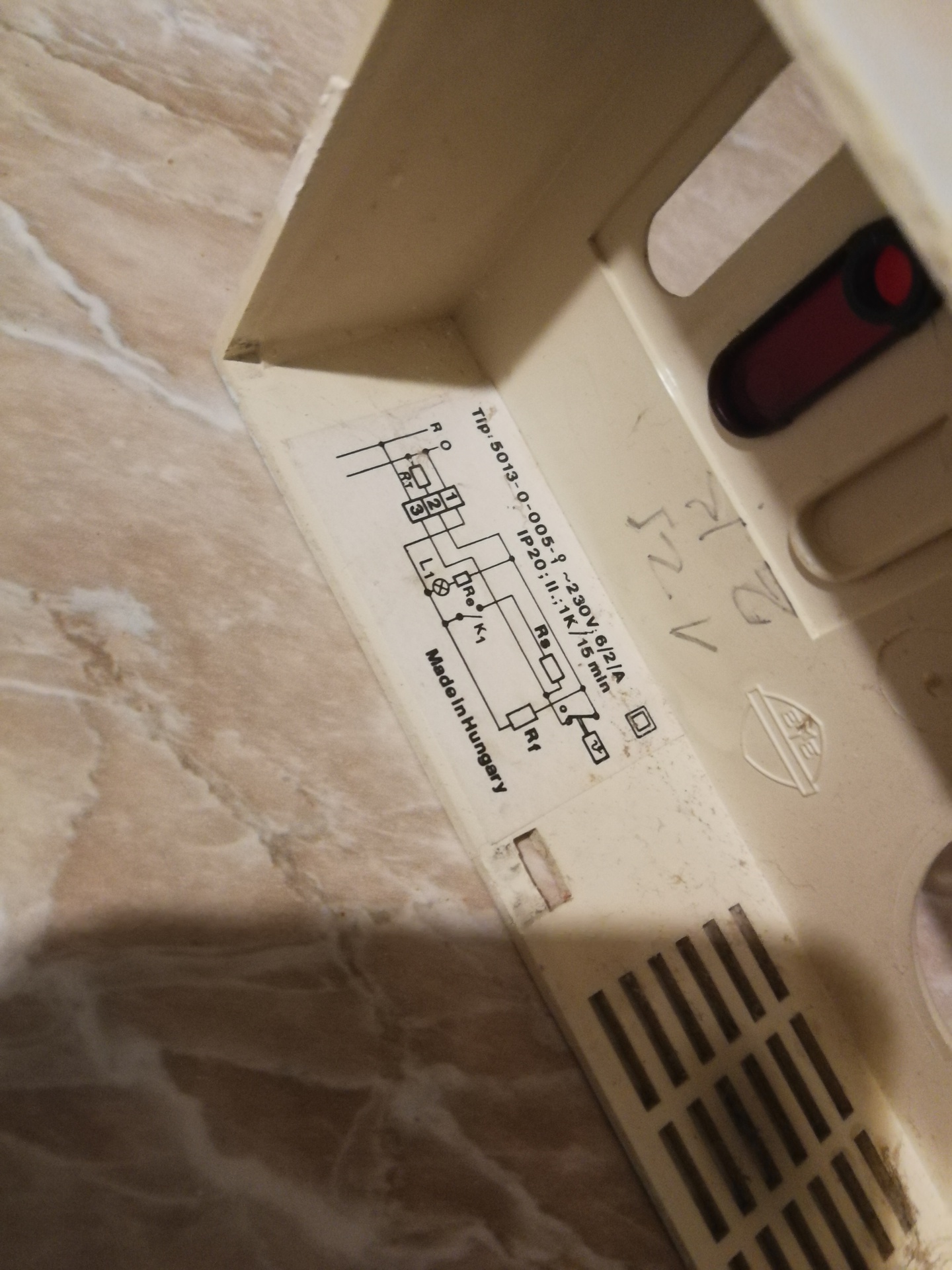

Segítséget szeretnék kérni a következő probléma megoldásához: Vac egy régi FÉG kazánom (lásd kép), ez a kazánt egy régi MGM 5013-0-005 típusú fali termosztát vezérli (lásd kép a típushoz és a kapcsolási rajzhoz). A bekötésnél látszik hogy 1-es - zöld/sárga , 2-es -kék és 3-as barna. A régi termosztátot le szeretnénk cserélni, mert elromlott. Egy Computherm T30RF Vezeték nélküli termosztátot szeretnék rákötni. A kacsolási rajza szerint két vezeték megy bele COM és NO abban kérném a segítséget, hogy melyik kábelt hova kössem az új kazánhoz, illetve mi legyen a harmadik kábellel? Köszönöm előre is. A hozzászólás módosítva: Márc 20, 2021
A régi termosztátban is egy NO kontakt van, a bekötését egy egyszerű multiméterrel meg lehet tudni (lecsatlakoztatott kazán mellett). Az ahhoz tartozó 2 vezetéket kell bekötni az új termosztát NO pontjaira.
A zöld/sárgát ki kell kötni/leszigetelni, mert az nem kell az új termosztátnak.
