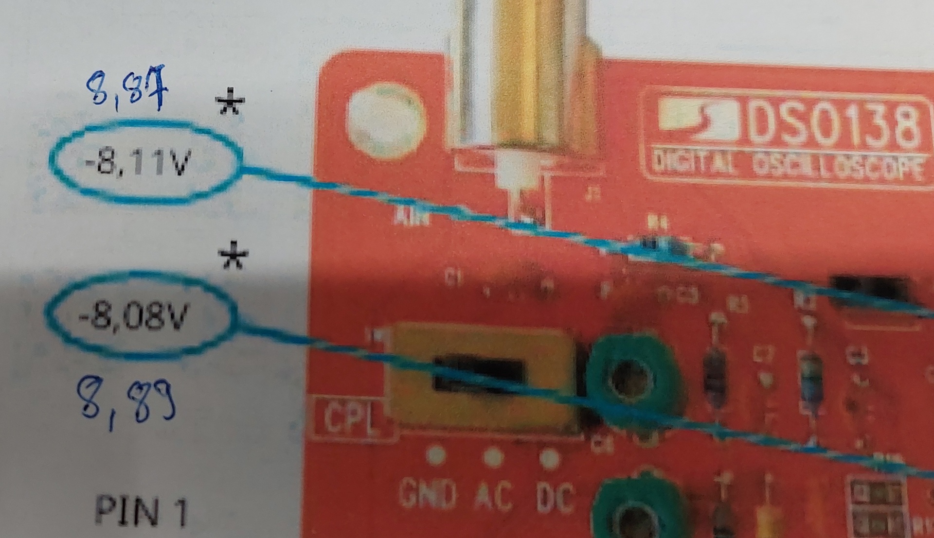

Ha jól mértél akkor az már az utolsó képeden is látszik hogy valami hiba van, ugyanis a TP9-es OSC mérőponton, az MCU 6-os lábán 2,16V-nak kéne lenni de nálad csak 0,52V van, tehát az oszcillátor vagy nem megy vagy nem jól megy. Meg kéne nézni ott a kvarc és a 2db 22pF környékét, lehet hogy az egyik kerámia kondival gond van, vagy valami forrasztási hiba van a környéken, persze más gond is lehet. A többi mért érték az rendben van.

A feszültségeket rendezni kell. Ha jól emlékszem az R19 1 kΩ-os ellenállás felelős, hogy a sugár pont középen legyen.

Még az első képen is összevisszaság van. Azok nem problémák?

Vettem (kínából) egy DSO 138-as összerakott oszcilloszkópot. Nem működik... Bekapcsolás után egyet villan a zöld led (kettőt kellene), gyorsan beindul (boot képernyő sincs, mindjárt a képen látható kép fogad). A kijelzőjén nincs jel. Bármilyen zajra, jelre nem reagál. Kicsit méregettem, a referencia (negatív) feszültségek nem jók nála. Lásd kép. Van esetleg ötlet hol keressek benne hibát, hátha javítható. (Persze másikat nem küldenek, jóváírnának 5 dollárt, mert ugye covid volt, és nehéz nekik, persze vitát ne nyissak ) Ha nem megy a javítás, veszek egyet a Hestore-ből. |
