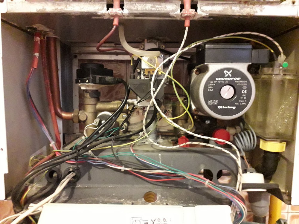

(#) Régi motoros válasza VIM hozzászólására (») Dec 15, 2022 /
Nos itt vannak a képek.
Helyzetjelentés a következő. Átolvastam a másik kazános topikot, szóval rámértem az elmenő csövön lévő NTC -re. Kikapcsoltam a kazánt, szétszedtem, és a csatlakozóját lehúzva a panelről kb 45°C -os víznél mértem 4.8kΩ körüli értéket. (A másik NTC -n ami a HMV -é kb ugyanennyit.) Műszert rajta tartva, lassacskán nőtt az ellenállás, ahogy hűlt a víz. A másik oldalon linkelt értékek alapján ezt a közép tartományban jó értéknek vélem. Majd még rámérek ha teljesen lehűl úgy mit mutat. Meg 80°C környékén sem ártana megmérni úgy vélem, akkor ellenőrizve lenne a két szélső pont is. Kérdés evvel kapcsolatban, működés közben feldugott csatlakozóval mérhető e? Mert akkor sokkal egyszerűbb volna.
Update: Amire figyelmes lettem, hogy ha áramtalanítás után, első bekapcsolásnál elkezd melegíteni, a lángerősség normálisan van szabályozva, és a beállított vízhőmérsékletet is hosszú perceken át tartja, úgy fogalmazok, jól működik. Tegnap már kínomba felvettem 80°C -ra és 85°C -ig megy. Mindezt lángszabályozással felfelé 25% -al kezd, majd 50% aztán 75% és végül 100%. Amint közeledik a beállított vízhőfokhoz, vissza is szabályoz a lángerősségből. Amint a visszatérő víz kezd érezhetően melegedni, a lángerősség leszabályozás is szépen működik, lassan egészen lemegy 25% -ra fokozatosan. Tehát úgy néz ki, hogy a szabályozás működik.
Aztán egyszer csak történik "valami" amiről nem tudok, és kioltja a lángot, pedig a szobatermosztát nem kapcsolta ki a kazánt.
Innentől kezdve a hiba folyamatosan fenn áll, azaz a begyújtás után működik a lángszabályozás amíg a beállított vízhőmérsékletet és +5°C -ot el nem éri. Ekkor lefelé lángszabályozás már nincs, csak egyszerűen kioltja a lángot.

(#) Régi motoros hozzászólása Dec 18, 2022 /
Üdvözletem, új információra lenne szükségem, szóval megint itt vagyok. A Képen látható három utas szelep működésével kapcsolatban kíváncsi volnék, ennek csak két végállása van, vagy van köztes állapot is? Ugyanis, arra lettem figyelmes, hogy a HMV hőcserélő is szinte azonos hőmérsékletű a kazán elmenő vízcsövén érzékelt hőmérsékletével. Mint említettem, én nem használom a HMV opciót, tehát az le is van kapcsolva, csak a radiátorokra dolgozik a kazán (elméletben). Számomra elég furcsa, hogy a HMV hőcserélő is szinte azonos módon változik a hőmérséklete, mint a kimenő vízcső hőmérséklete. Ezért azt feltételezem, lehetséges, hogy mégse zár rendesen a kis kör felé ez a szelep?
Az aktuátort levéve róla, a benne lévő tengely mozgatható könnyedén, és ahogy néztem az aktuátor mozgató tengelyét, az bekapcsoláskor ki is tol, tehát a szelepben lévő tengelyt, lefelé kényszeríti.
Az jó irány? Mert én azt feltételeztem, ha a tengelye felső állásban van, akkor a víz csak lefelé a radiátorok felé áramolhat, ha a tengelye alsó állásban van, akkor pedig a víz felfelé, a HMV hőcserélő felé áramlik. Nem tudom jól gondolom e. Nincs véletlen erről a típusról egy keresztmetszeti rajz valahol?

(#) Régi motoros válasza VIM hozzászólására (») Dec 18, 2022 /
Na közben kiokosodtam, csak rá kellett jönnöm, hogy hívják angolul azt a nálunk háromutas szelepnek hívott alkatrészt, amit az angolok diverter valve -nak mondanak.
És látszik, hogy rosszul gondoltam, ugyanis a motor kitolt állapotában van fűtési módban, tehát a szelep tengely mikor le van nyomva. Na de a csavar benne az, hogy van egy rugó ellenében zárt szelep is benne, és ha a fűtés kör felé lassan megy a víz, akkor megnő a nyomás, és kinyit a HMV kör felé egy szelepet (azt hívják bypas-nak), így ott is körbeforog a víz. Tehát ez így működik jól.
Szóval megint meg vagyok lőve.
Egyébként hogy kérdésedre válaszoljak, a motort levéve is ugyan azt csinálja. Ha túlmegy a beállított hőmérsékleten +5°C -al, akkor kioltja a lángot, viszont mivel nem jön be lehült víz a radiátor felől, a vízhőfok se csökken, vagy nagyon minimálisan de hosszú idő múlva.
Egyébként nekem már kezd az a gyanúm lenni, hogy a PID szabályozás nem működik megfelelően. Vagy mondhatnám úgy is, hogy nagyon lassan. Ugyanis annak az a lényege, ha a beállított hőmérséklet közelébe ér a hőfok, el kéne kezdeni csökkenteni a fűtési teljesítményt. Ha átlépi a beállított értéket, akkor mégjobban csökkenteni, vagy ha tovább nem lehet, akkor kikapcsolni. Na de ha elkezd visszahűlni, akkor még időben újra be kéne gyújtani, az alsó küszöbértéknél, ami jelenleg nem történik meg, vagy annyira alacsony ez az érték, hogy 40°C környékén van nálam jelenleg. Holott, ennek az alsó küszöbértéknek is kb annyinak kellene lenni, mint a felső küszöbértéknek. Tehát ha +5°C a felső küszöb, akkor az alsónak meg kb -5°C -nak kellene lennie feltételezem. Azaz ha beállítok pl 65°C -ot, akkor maximum 60°C és 70°C között kéne lavíroznia. Öcsémnek ugyan ilyen kazánja van (de most nincs otthon), megkérdem nála vajon meddig esik vissza a vízhőmérséklet.
