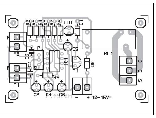

Az áramkörrel két különböző helyen lehet hőmérsékletet mérni, és a különbségtől függően relét működtetni. A kapcsolási érték precíz orsós trimmerpotméterrel állítható. Bekapcsolás jelzés LED-del.

Megépítettem _JANI_ és Oldorca kapcsolását is. Valaki meg tudná mondani, hogy mi a célja a relével párhuzamosan kötött diódának? Mert ha bekötöm a diódát nem működik egyik kapcsolás sem. Kiveszem, működnek. Fordítva is próbálta. Válaszotokat előre is köszönöm!
A relé kikapcsolásakor létrejövő ellenindukált feszültség (Lenz törvény) elvileg tönkre teszi a kapcsoló tranzisztort. Ezt az áramot söntöli a dióda. De az áramkör működéshez köze nincs, így valami más gond lehet. Viszont az indukált feszültség értéke jelentősen függ a kapcsolt áram sebességétől (dI/dt). Amit viszont Oldorca kapcsolásban a C8 kondi jelentősen csökken. Vagy is itt alig van ellenindukált feszültség. Tehát itt ha van D1 dióda, ha nincs a tranyó nem sérülhet le. A fordított dióda bekötés, az nagy hiba, mert akkor ha a tranyó kinyit, a diódán keresztül a tranyó rövidre zárja a tápot. És az erősebb győz. üdv! proli007
