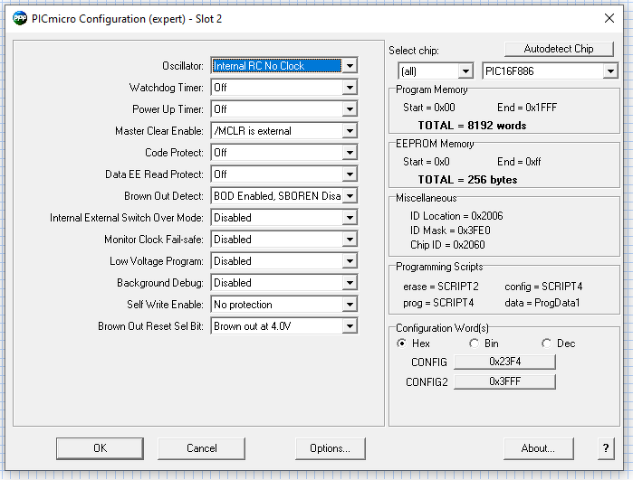

Sziasztok,áttnézné valaki a következő programot? Aflowcode ban müködik az Isis ben is , de amikor acsibbe szeretném égetni akkor hibát ir . Valoszinü , hogy a pick kit 2 vagy a flowcode beállitásai hibássak. Köszi a segitséget előre is .
Kodzar2.fcf
(#) kaqkk válasza Horváth P Tamás hozzászólására (») Dec 28, 2022 /
A hex szépen kifordul , jó lenne látni milyen hibakódot dob ...
(#) Ferkógyerek válasza Horváth P Tamás hozzászólására (») Dec 28, 2022 /
A konfigurációs bitek beállításai szerintem nem jók próbáld meg a melléklet szerint.
Van egy warning a fordítás során
„Warning: function never returns: 'FCM_Kod'
ezzel foglalkozni kellene.
Órajelnek 8MHz-et adtál meg, viszont sehol nem látom hogy beállítottad volna az OSCCON regiszteren. A 16f886 alaphelyzetben 4MHz-en ketyeg, ez nem végzetes hiba, csak a program fele sebességgel fut, ahhoz képest amire számítanál.
