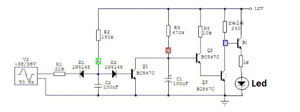

(#) david87 válasza david87 hozzászólására (») Dec 19, 2022 /
Bekötve a helyére teszi a dolgát.
Már csak egy led kéne ami jelzi ha a relé behúzott a led olyankor ki aludna
míg nem húz be a relé addig világítana.
(#) proli007 válasza david87 hozzászólására (») Dec 19, 2022 /
Teszel egy BC bázisát a "C" pontra, kollektorát a + tápra. Emitter és a GND közé a Led az előtér ellenállásával. (pld. 1k)
(#) david87 válasza proli007 hozzászólására (») Dec 19, 2022 /
rajzold már be a rajzba mert nem értem.
(#) Gafly válasza proli007 hozzászólására (») Dec 19, 2022 /
Egy LED-nyi áramtól talán nem húz meg/nem marad meghúzva a jelfogó, szerintem elég csak a kollektor és emitter közé az ellenállás és a LED...
(#) proli007 válasza Gafly hozzászólására (») Dec 19, 2022 /
Azt is lehet, de így korrektebb..
A relé később húz be és úgy is marad.
A led világítani fog mikor a relé be húz.
(#) Gafly válasza david87 hozzászólására (») Dec 19, 2022 /
Na most akkor döntést kell hozni, hogy az általad leírtak közül pontosan melyiket szeretnéd ténylegesen, mert annak megfelelően rajzolja meg proli007
Ez:
„Már csak egy led kéne ami jelzi ha a relé behúzott a led olyankor ki aludna
míg nem húz be a relé addig világítana.”
Vagy ez:
„A led világítani fog mikor a relé be húz.”
(#) david87 válasza Gafly hozzászólására (») Dec 19, 2022 /
Azt szeretném míg a relé nincs behúzva addig a led világit miután behúz a relé akkor el alszik
(#) Karesz 50 válasza david87 hozzászólására (») Dec 19, 2022 /
Ilyet rajzold neked "proli007". A relével párhuzamos diódát ne felejtsd ki.
(#) Gafly válasza Karesz 50 hozzászólására (») Dec 19, 2022 /
Mivel csak 12 V-ról van szó, és azt is relatíve lassan kapcsolja ki a tranzisztor, a dióda hiánya nem annyira vészes.
(#) Karesz 50 válasza Gafly hozzászólására (») Dec 19, 2022 /
Azért ártani nem használ...
