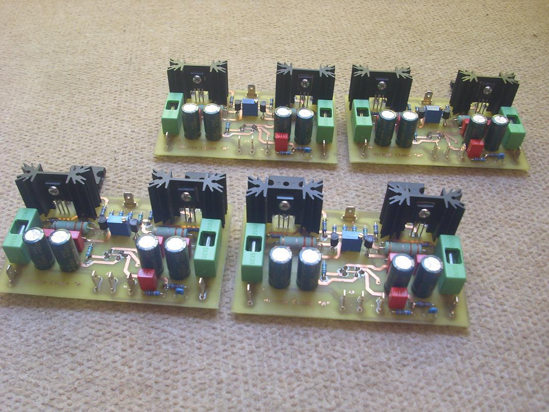

(#) yagi hozzászólása Ápr 14, 2023 / 4
Nagyjából 2010 környékén találkoztam először Hiraga 20W-os erősítőjének a leírásával, az akkori fórumok topicjait olvasva elhatároztam, hogy megépítem ezt az erősítőt. Bele is kezdtem, de elég lassan haladt az építgetés, majd egyéb okok miatt évekre félre is tettem. Most jött el újra a pillanat, hogy elővegyem és befejezzem.
Örülök neki, hogy közben sokan mások is megépítették és tapasztalataikat itt leírták, ezek számomra is hasznosak lesznek, illetve biztos lesznek kérdéseim is menet közben.
Addig itt összefoglalom, hogy én hogyan gondoltam első körben, erről teszek is fel néhány képet.
Kapcsolási rajzot a tápról és az én végfokom verziójáról, illetve arról ami idáig elkészült belőle . . . sajnos élesztve még nem lett, ez lesz a feladat a következő hetekben.
A hozzászólás módosítva: Ápr 14, 2023

(#) yagi hozzászólása Aug 27, 2023 /
A jelenlegi PCB-ket korábban én készítettem fotózással, de azokon a paneleken még megy a "köszörülés". Mire összeáll az egész biztosan nem lesz túl szép (meg egyébként sem olyan szép mint egy gyári, bármennyire is igyekezik az ember otthon a legjobbat kihozni).
Ezért legyártattam a JLCPCB-vel az újakat, amelyen már a végleges verzió lesz összerakva.
Szerintem ennyi pénzért korrektül megcsinálják kis kínai barátaink.
