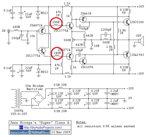

Jó alkatrészek vannak, csak ezekhez a régi kapcsolásokhoz fogytak el. Vagy válassz olyan kapcsolást ami a mai alkatrészekkel lett kitalálva, vagy légy merész és helyettesíts. Amúgy a bd139-140 ajánlott típus ide.
Milyen kell?
2SA872A-2SC1775A és a 2SA634-2SC1096 ezzel szerettem volna, de lehet csak megépítem a BD-BC tranyókkal, ha már így biztatsz.

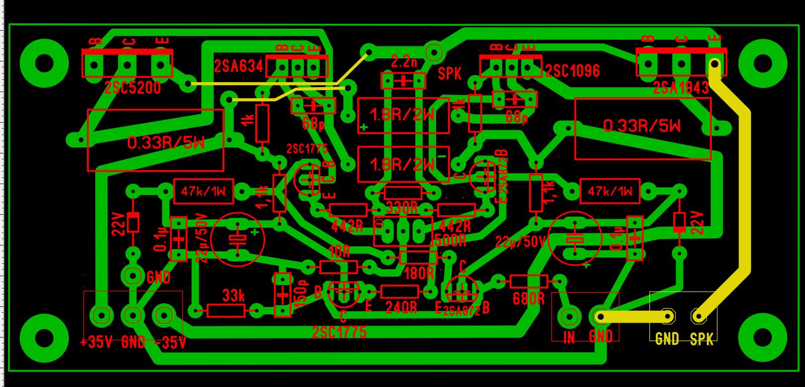

Szia! Kedvtelésből berajzoltam hol lehetnek az Ebay-s panelen a vezető sávok.
Ha kell, akkor tudok adni KSC1845/KSA992-t, de van KSC3503/KSA1381-em is. Meghajtónak jó lehet még a Toshiba TTC004B/TTA004B, az is akad
Én ugyan nem építettem ilyet, de egy kolléga elmondása szerint kipróbálta 4 garnitúra tranyóval, nekem azt állította hogy valami 2SA/SC-vel volt a "legrosszabb", utána jött a BC546/556 aztán az 550/560 és neki legjobban a 2N5551/5401-el tetszett, de ez sok éve volt már, lehet hogy nem pontosan emlékszem.
Nekem több verzióban is van/volt Hiraga. Volt eredeti tranzisztor készlettel is... aztán meg mindenféle variációban. Pl 546/556-al.... de eredeti meghajtóval és pl MJ vagy MJL véggel. Ami most van készülőben, abban pl eredeti a meghajtó és MJ a vége... De bízvást állíthatom, hogy mai alkatrészekből is lehet nagyon betyár Hiragát építeni...
Szia Reloop. tényleg csak kedvtelésből.
![]() ![]() Vannak hibák és kimaradások a vonalvezetésben. De tudom te nagy mágus vagy az elektronikában. Míg én a felszínt majszolom, te barázdát szántasz. De ugye nem haragszol.

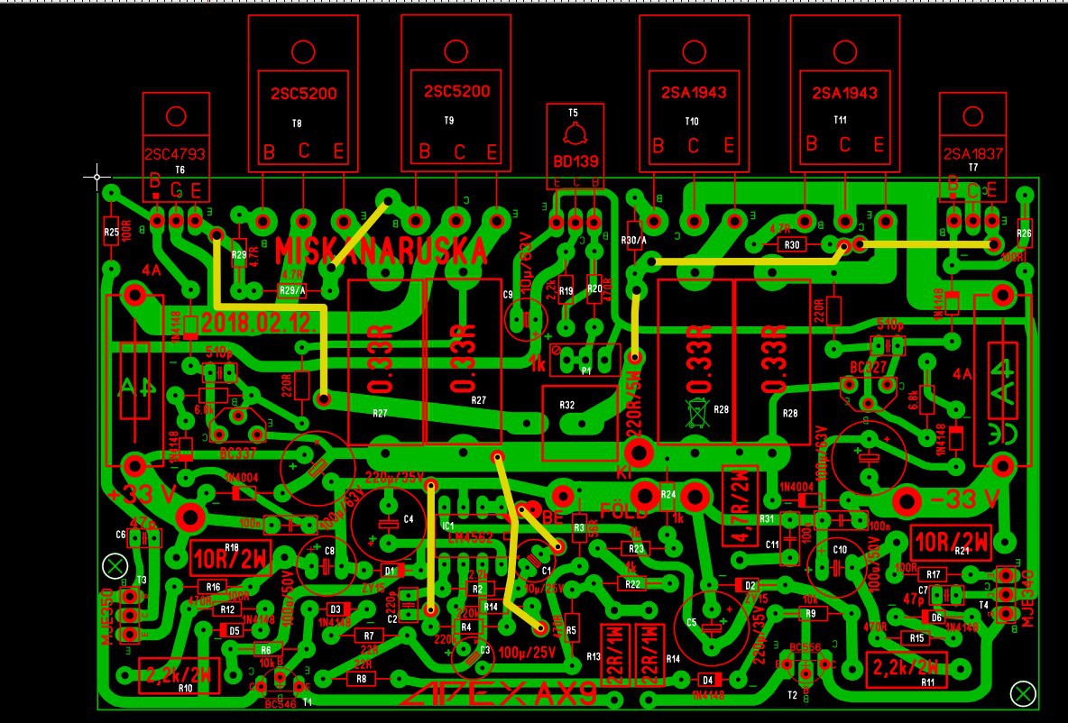

Köszi a kedvességed. Csak ez ugyebár sztereóban lenne jó. Végtranyóim vannak, SC-SA de akár MJL is van. Az a fránya 4db tranyó az elején, és a meghajtókkal vagyok bajban. Ha tudsz adni oldalanként 6-6 tranyót amivel biztosan működik, akkor megépítem.
Így jártam egy Apex9-es végfokkal is, annak is a meghajtó tranyóival és az IC-vel voltam gondban, de sikerült szereznem. De kiválóan működik.
Szia! Nem értem miért ragaszkodsz a sztereó válozathoz. Sokkal bonyolultabb és ha még nem építettél monó kivitelű nyákokat ami rendben működik, addig én ezzel nem probbálkoznék. Ami még a sztereó ellen szól az a hőelvezetés. Mivel a tranzisztorok erősen egyhelyre koncentrált hőt termelnek ezért az elvezetéssel lehetnek gondok. Mivel egy megfelelő nagy méretű hűtőbordának idő kell mire elvezeti a hőt. És a képen látható bisztosítékok alapján 3A áram legálább fog folyni. Ami 210Watt körül fűt és a borda hőmérsékletet nem kéne engedni 50-55 fok fölé. Meghajtó Tranzisztornak ajánlom az MJE15030G és MJE15031G Esetleg ezt az álltalam készitette nyákot át tervezheted más végtranzisztorokra. Igen Közben átnéztem a képet amit betettél ez nem sztereó hanem dupla végtranyós A-osztály ez esetben a fenti mondatom vedd figyelmen kívül.

Ezt simán használhatod tranzisztor végekkel is mindenféle áramköri módosítás nélkül. Ezeket a Feteket sem lehet már kapni. Csak nagyon ritkán és nagyon drágán, ezek nem mos-fetek, V-fet teljesen más elven működik. Szóval transzisztor végekkel simán fog működni. Ez a rajza.

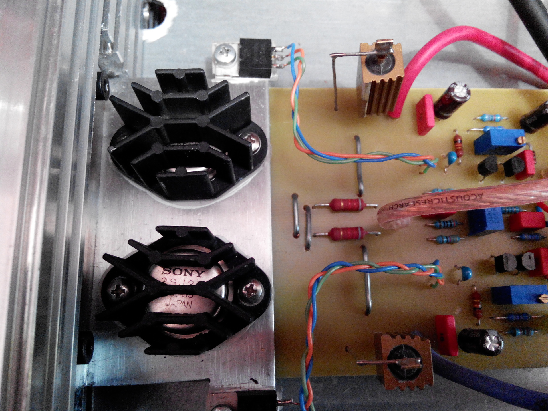

Ha komoly melegedés várható, azaz jó hőelvezetés kellene, mért gondoljátok, hogy nem lesz hőtorlódás a kalaptranyók alatt, hiszen a hőt csak az alattuk lévő szelvény élkeresztmetszete tudja továbbadni. Szerinted milyen a lapfelület, és az élfelület aránya?
Ezt lehet kiküszöbölni egy pár cm²-es rézlappal. Én most erre hajtok
Nem veszem kritikának. Ebben igazad is van. Az én esetemben is a tok kb 65 fokos volt míg a borda 50-55. Szóval ha lett volna olyan nagy méretű bordám aminek vannak kialakított TO3 tok rogzítésére helyek akkor én is azt alkalmaztam volna és vezetékeléses megoldással csatlakoztak volna a nyákhoz. De sajnos olyan nagy bordám nem volt így kényszermegoldásnak jó volt így is.
Csak elgondolkodtatónak... Dobozolt a masinád? Hány fok külső hőmérsékleten adódtak a mérési eredményeid?
Ezt nem értem... A pár cm²-es rézlapba van beépített ventilátor? És a vörösrézlap elég drága dolog....
Igen dobozolt. A hőmérsékletek 26 fokos szobahőmérsékleten mérődtek. Nyár volt.

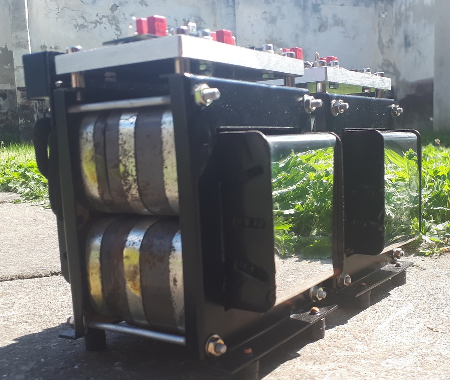

Haladt egy kicsit a projekt, kipofoztam a trafókat és a graetz-híd is rákerült
Kedves Fórumtársam! Hidd el nem az irigység, az okoskodás motivált a hozzászólásomban. Nem üdvös a szép munkádat nézni, és arra gondolni, hogy nem a legszerencsésebb a megvalósításod. Voltam egyszer egy csöves erősítő építőmesternél meghallgatáson. A beszélgetés során megemlítette, hogy van aki azért vásárol drágán tőle, mert egyedi, és így a villájába, mint szobadísz szerepet kapott. Arról is volt szó, hogy itt mindenkinek jogosultsága, és megmutathatja amit épített, vagyis az egyáltalán, hogy megszólal, aztán meg az igényesebben építők, és más elképzelés szerint tevékenykedők. Ezeket a dolgokat nem szerencséd minősíteni az eltérő háttér miatt. Nem tudnám megmondani, hogy a Te elképzelésed mi az építéseddel szemben. Ne foglalkozz velem, ha csak a külseje számít, mert az igen gusztusos! Ha viszont a jobb hangzás is számítana, felhívnám a figyelmedet, elsőre a táp hiányosságaira. Én 2005-ben olvastam először az akkoriban új csillagpontos földelési elvről. A mellékletben Király Tibor "tollából" olvashatsz erről.
Szép a megvalósítás! A tekercsen a fényes burkolat miből van?
Köszönöm. Nem tudom a pontos nevét, én egyszerűn "tükörfémnek" nevezem. Ilyet használnak többek között fénycső armatúrákban a cső mögött a fény visszaverésre. Aluminium, aminek az egyik felén fólia van, ezt lehúzva egy tükröződő felületet találunk.

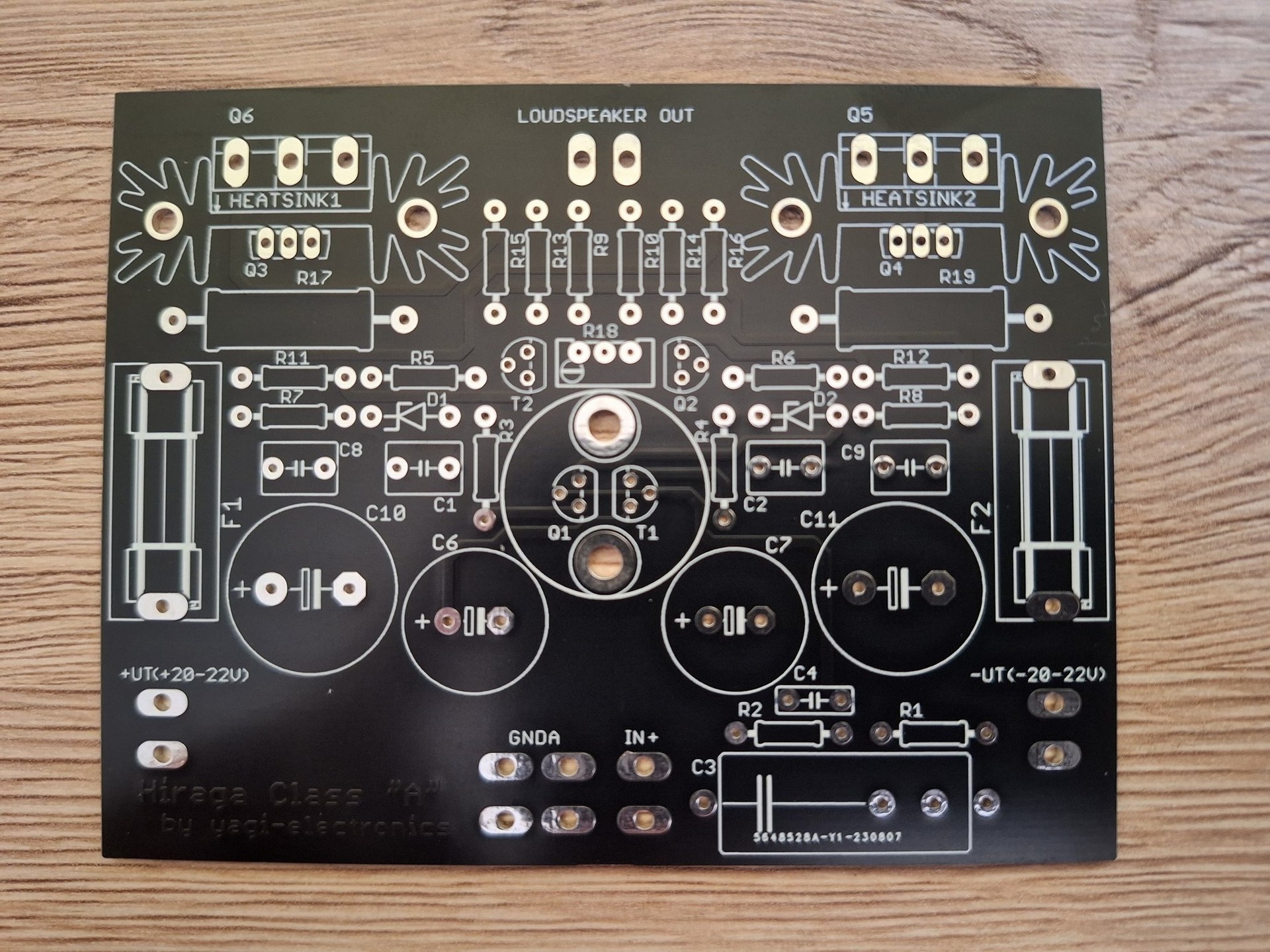

A jelenlegi PCB-ket korábban én készítettem fotózással, de azokon a paneleken még megy a "köszörülés". Mire összeáll az egész biztosan nem lesz túl szép (meg egyébként sem olyan szép mint egy gyári, bármennyire is igyekezik az ember otthon a legjobbat kihozni).
Ezért legyártattam a JLCPCB-vel az újakat, amelyen már a végleges verzió lesz összerakva. Szerintem ennyi pénzért korrektül megcsinálják kis kínai barátaink. A hozzászólás módosítva: Aug 27, 2023
