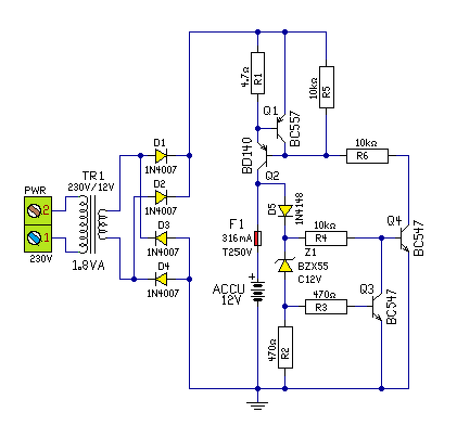

Keresek valamilyen kapcsolási rajzot egy autó akkumulátor csepptöltéséhez a téli hónapokra.
Ez egy oldtimer autó, ami akár hónapokig áll (néha röviden beindítva) és rendelkezik egy kis áramú külső csatlakozóval a karosszérián kívűl a vonóhorog csatlakozón. -Van benne egy riasztó is (kikapcsolva), ami alapból fogyaszt egy kis áramot.
Egy olyan -pl. adapteres- megoldásra lenne szükségem, ami folyamatosan regenerálja az akkut anélkül, hogy a folyamatos töltés károsítaná az akkut.
B verzióban, lekapcsol 13V felett és bekapcsol, ha a feszültség mondjuk 11V alá esik.
Tudtok ajánlani valamilyen megoldást erre a célra?

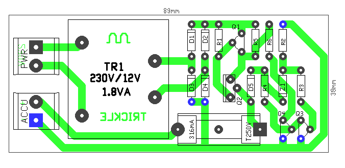

(#) proli007 válasza Adi001 hozzászólására (») Feb 24, 2023 / 4
Hello! Ha így megfelel. Lekapcsolni felesleges, lemeríteni 11V-ra meg pláne. Kis 120mA-es impulzusokkal "bombázza" az akksit és 13,2..13,4V-nál korlátozza a feszültséget.

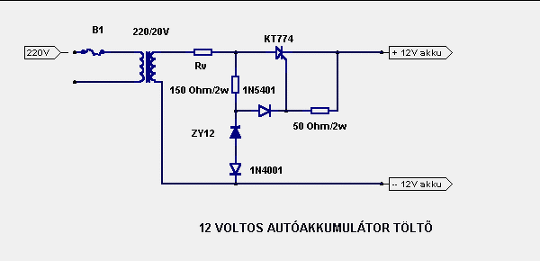

(#) Ge Lee válasza Adi001 hozzászólására (») Feb 25, 2023 / 1
Emlékeim szerint ez is valami hasonlót csinál, hátránya hogy a működése nem csak a zéner feszültségétől hanem a hálózati feszültség értékétől is függ. Töltetlen akkunál normál töltés van a tirisztoron keresztül, emelkedő akkufesznél pedig már nem nyit a tirisztor, hanem csak a zéner körén keresztül van egyfajta csepptöltés.

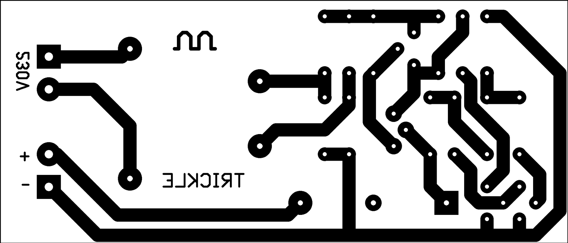

(#) mraulajos válasza proli007 hozzászólására (») Feb 25, 2023 /
Lehet, kedvet kapok ehhez a töltőhöz. Ez a trafó megfelel erre a nyáklapra?
(#) proli007 válasza mraulajos hozzászólására (») Feb 25, 2023 /
Igen, jó hozzá a Makrai trafó.

(#) proli007 válasza sany hozzászólására (») Feb 25, 2023 /
Jó lehet, de ez nem egy "töltő", csak egy "csepptöltő" ami szinten tartja az aksit.

(#) afazakas válasza Doky586 hozzászólására (») Feb 25, 2023 / 1
A fórumtársak fellelhető trafóinak kimenő feszültsége, csúcsárama biztos h változó, és a hálózati 230VAC sem tűpontos, ráadásul van régi 220VAC és újabb 230VAC primerú trafó. Nem valószínű, h a 13,2VDC küszöböt egy polcról leemelt trafó + Graetz-el csuklóból jó lesz minden napszakban, az impulzus áramerősségéről nem is beszélve.
Proli rajza az akksifeszt is korlátozza, és a töltő áramot is (Q1, R1), és impulzus üzemű, és elektronikai berkekben nem számít bonyolultnak szerintem, sőt a tudáspalettájához képest kifejezetten alkatrész takarékos. Cellazárlat esetén pedig nem fogja felgyújtani a házat (a kis trafó).

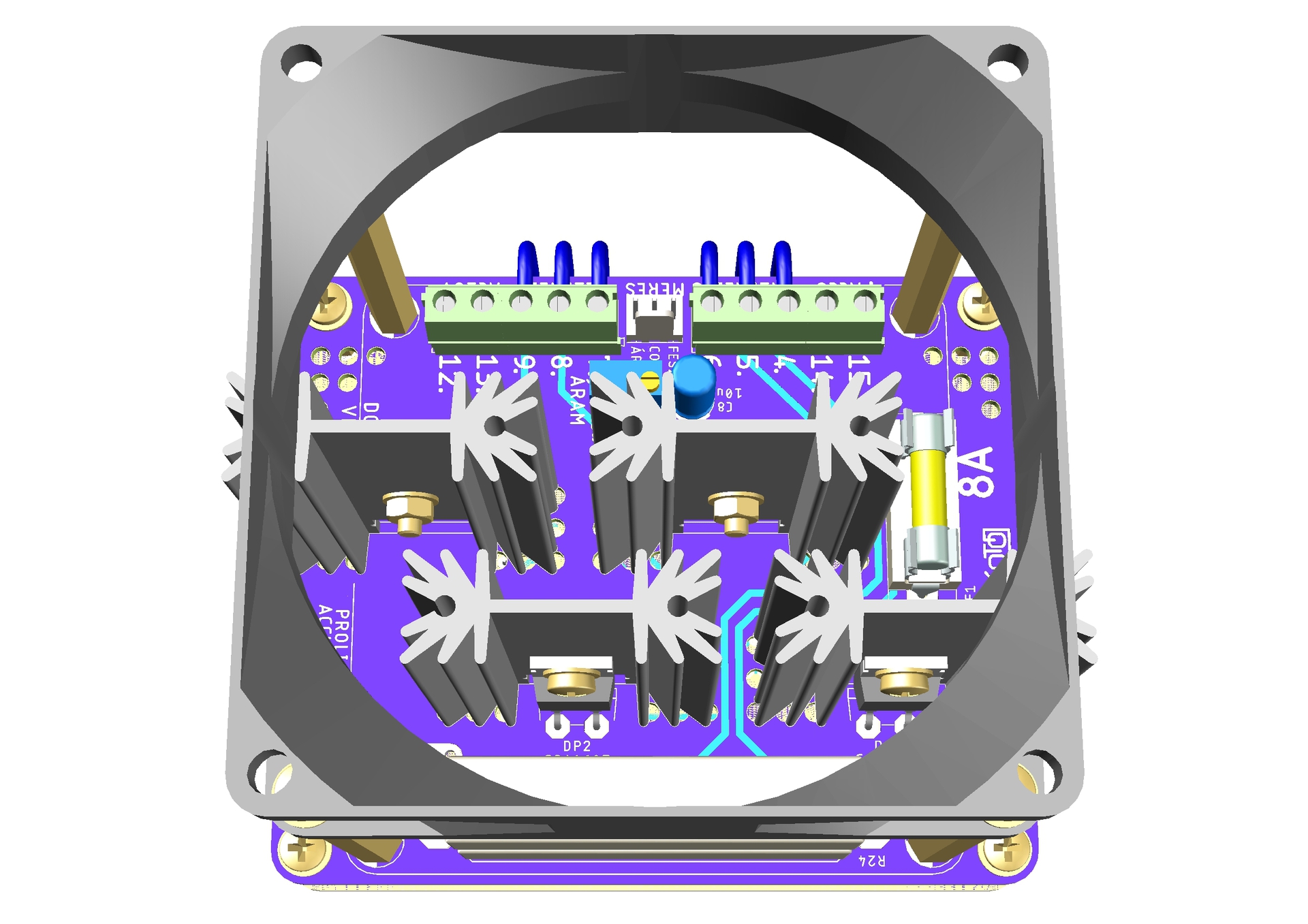

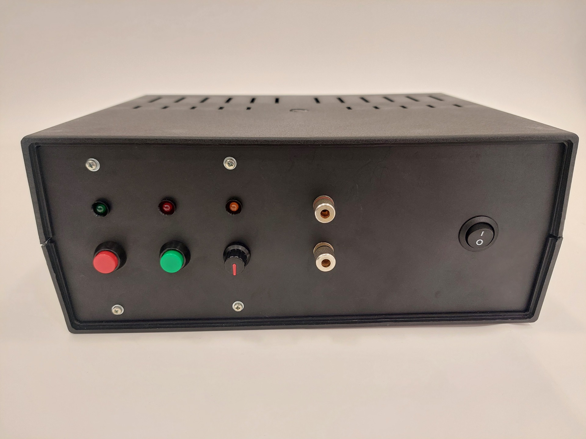

(#) Alkotó válasza Alkotó hozzászólására (») Márc 3, 2023 / 5
Több megépített AccuMat1-mod3.2 példány után, most merült fel egy jogos észrevétel.
Ha az SK104-es bordából olyat használunk amit forrasztással lehet a panelbe rögzíteni, akkor az ezen lévő félvezetők esetleges cseréje nehézkes, mert a bordát is ki kell hozzá forrasztani, ami nem olyan egyszerű mert nagyobb teljesítményű pákát igényel.
Ezért kigondoltam egy olyan változatot, ahol a bordák elhelyezése éppen olyan, hogy a köztük lévő hézagban éppen elfér a csavarhúzó, így bármelyik félvezetőt le-fel tudjuk szerelgetni a bordák megbontása nélkül.
Megrajzoltam hozzá a panelt, és modelleztem is az elképzelt konstrukciót.

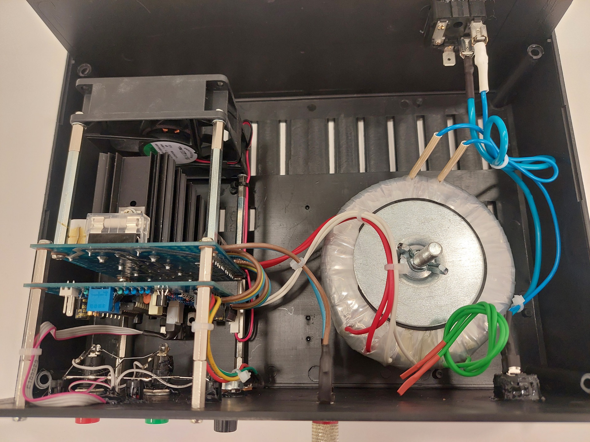

(#) ABU hozzászólása Ápr 1, 2023 / 3
Jó pár hete belekezdtem az AccuMat1-mod3.2 példányának után építésébe, közben félre tettem időhiány miatt, de ma elkészült. Majd ha még lesz időm rá, akkor a jobb oldalára bekerül az U/I mérő.
Az áramkör elsőre indul mindenféle problémák nélkül, beállítása egyszerű.
