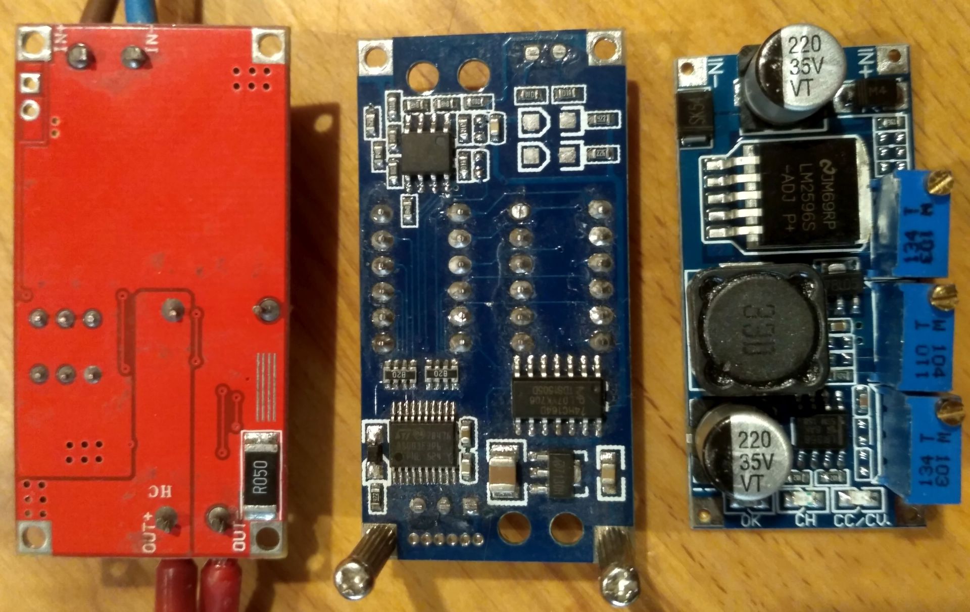

Egy duplakijelzős (V/A) XL4015 IC-s tápmodul felső, kijelzős részét szeretném külön felhasználni...
Az alsó táprésze már nincs meg... Az "IN"-re hiába adok feszültséget, sötét marad.
Hátha használta ezt már így valaki? ...vagy nem?
Kapcsolási rajzát is szívesen megnézném (csak a kijelzőnek)...
A hozzászólás módosítva: Feb 8, 2023
(#) pipi válasza uniman hozzászólására (») Feb 8, 2023 /
Én úgy látom az IN+- csak furat, nem kontakt... A csavarokon megy át a villany
(#) uniman válasza pipi hozzászólására (») Feb 8, 2023 /
Valóban a lyukak az alsó modul "IN" sorkapcsai felett vannak. De a modul bemenete (+IN-) azonos a kijelzőmodul két távtartó csavarjainak pólusaival...ki lett mérve.
Van két DC/DC modulom (már nem az eredetik) azokon is így van...
Talán egyszer megfordítva próbáltam csatlakoztatni, talán azóta nem működik...de már nem emlékszem, az jó régen volt. Meghibásodásnak látható nyomai nincsenek a nyákon...
(#) uniman válasza uniman hozzászólására (») Feb 8, 2023 /
Úgy tűnik, más IC, a XL4005E1 működött az eredeti tápban...
Még gyanús a 7130H 3,0V-os stab. "kockácska"...(még nem mértem meg).
