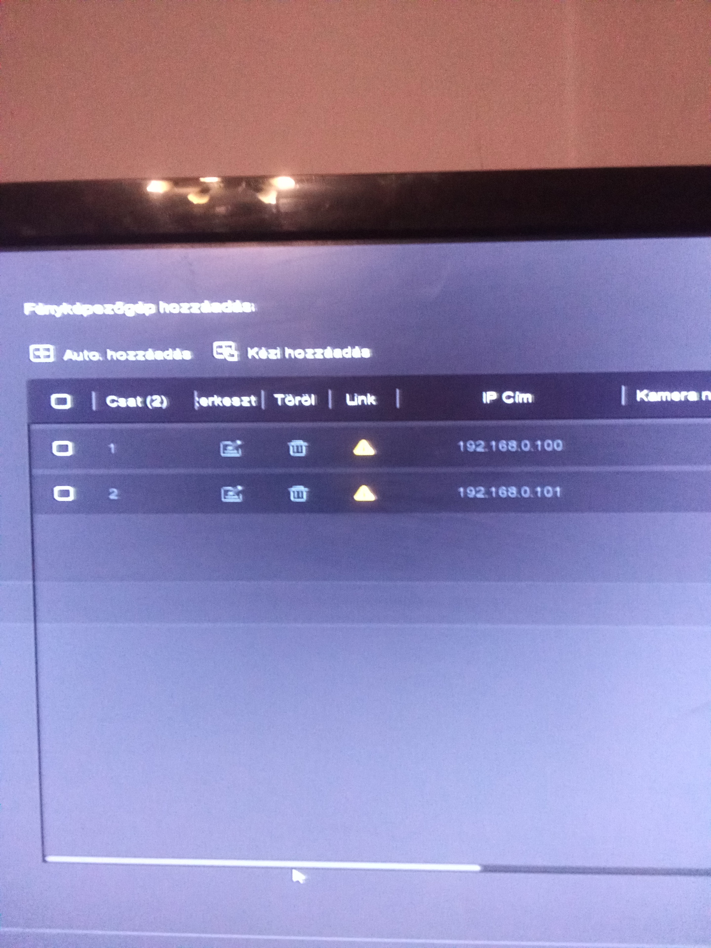

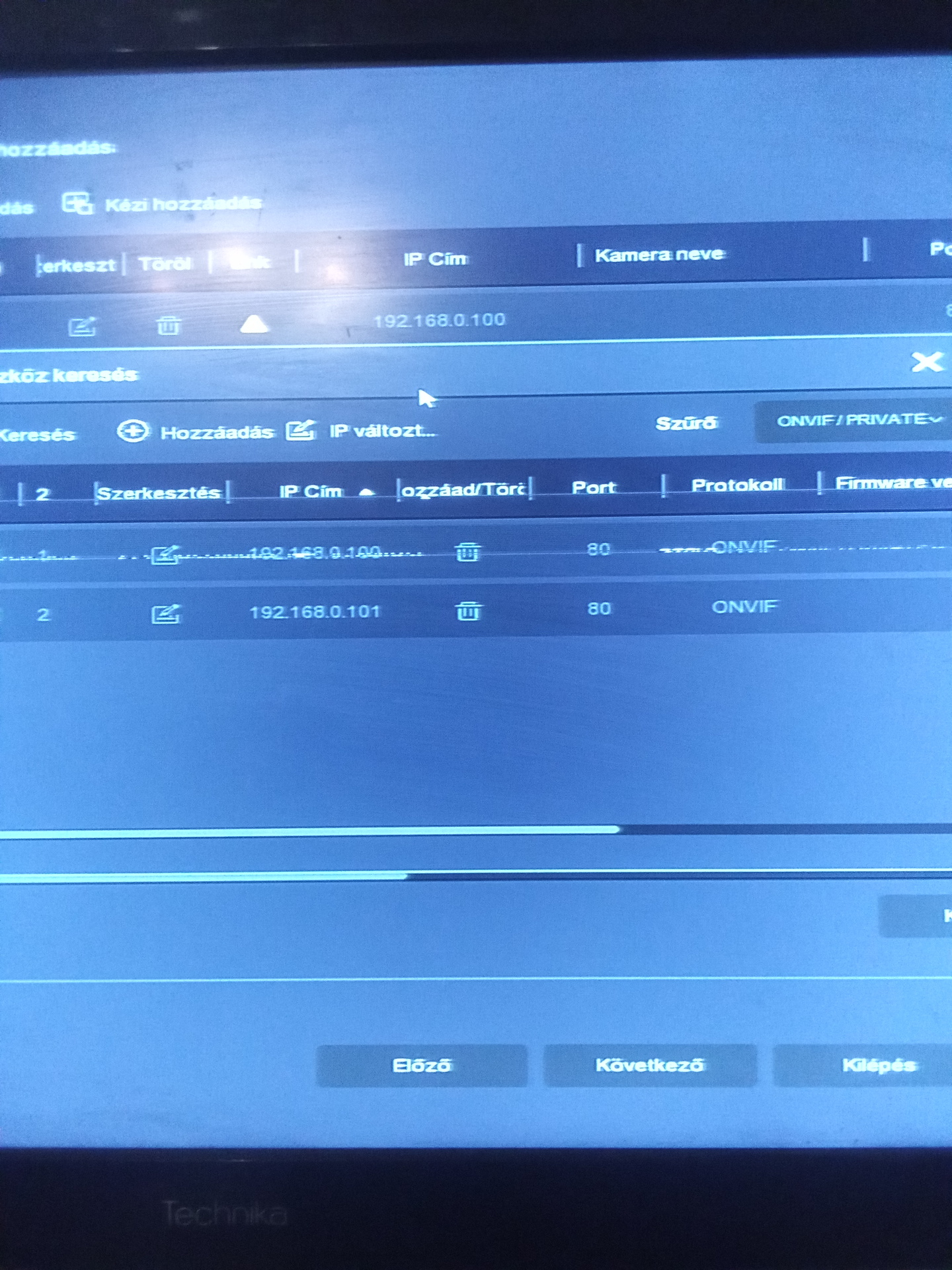

(#) jani1987 hozzászólása Dec 28, 2022 /
Ilyenkor mi van? A keresési adatot adtam hozzá. Imou kamera.
