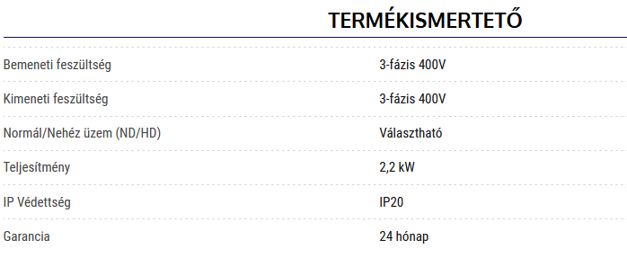

(#) Deta válasza Bakman hozzászólására (») Máj 1, 2023 /
KEWO: AD 350-4T 2,2 GB A forgalmazó ezt a típust ajánlotta ehhez a motorhoz. A 2.2 kw papírformailag stimmel

(#) kadarist válasza Deta hozzászólására (») Máj 1, 2023 /
Na nézzük a pontosan hozzávaló adatlapot, lehet, hogy nem is azt jelenti a hibakód.

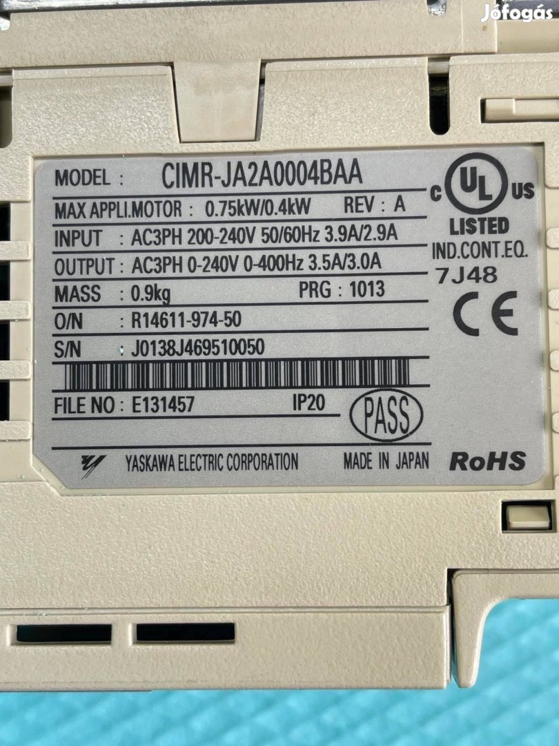

Sziasztok. Segítséget szeretnék kérni. Kapok egy Ean 1000 es esztergát egy barátomtól, de nincs 3 fázisom és a költsége túl nagy lenne. 32 Amperem van itthon és láttam, hogy frekvenciaváltóval ez esetleg megoldható lenne. Az esztergán egy 1.3 Kw os motor van, ami 220-380v ról üzemel. Gondolom 220 ra átkötve gyenge lenne, ezért inkább a frekvenciaváltó irányába gondolkodtam. A kérdés az lenne, milyen frekvenciaváltót lenne érdemes vennem? A gép hobby szinten lesz használva, nem vagyok esztegályos. 220v 1 fázis bemenet és 3 fázis kimenettel találtam párat, de az árcédula nagyon változatos. Ez esetleg jó lehet? https://www.fruugo.hu/valtoztathato-frekvenciaju-hajtas-220v-3kw-4h...814590
Természetesen, ha van valakinek eladó, szivesen meghallgatom. Nagyon köszönöm előre is. Krisztián

Azt hiszem az eladott váltó táplálása 1 és 3 fázissal is lehetséges. Vagyis a tapasztalataim és japán frekvenciaváltókon látott adatok alapján a helyzet, ha fázis-nulla táplálására van lehetőség, a kimeneti teljesítmény ca. 1/3-al kevesebb, mint a 3 x 230V-os betáplálásnál. Ezt rá is írták az általam használt ilyen frekvenciaváltókra a gyártók.
Vagyis azt mondom a ráírt teljesítmény az optimális 3x220-230V betápnál annyi, amúgy kevesebb.
Ha belegondolunk az 1x230V-os kivehető teljesítmény természetesen kisebb lehet, mint a 3x230V-os betápnál. Még szép, hogy az ezen működtetéssel elérhető teljesítményt fogják feltüntetni a masinán.

(#) Hutty válasza krisz25 hozzászólására (») Máj 29, 2023 /
Ne kapkodj. Az 1,2 kW-os is elég. Indulásnál a 150%-os túllövés megoldja, amúgy meg biztos nem fogod az esztergát annyira leterhelni. ( kivéve, ha valami intelligens frekiváltó paraméterezi a motort és nem felel meg neki. )
A betáp:
1. 1 fázis 230V ( L és N eu szabvány) -> 3x230V ✔ ( Neked megfelel )
2. 3 fázis 220V ( japán, amcsi ) -> 3 x 220V ✔ ( lehet engedi az 1 fázisú betápot is, ha a bemeneti egyenirányító bírja, akkor jó )
3. 3 fázis 400V ( eu szabvány ) -> 3 x 400V ✔ ( nem opció, mert nincs három fázisod )
Ezt az 1/3-os témát meg nem értem.
( 1 fázisról hajtva 3 fázisú motort kondenzátorral van csökkenés, 1 fázisú inverter -> csillag 400V-os motornál lehet még, de ott kusza dolgok is lehetnek. )
(#) Bakman válasza krisz25 hozzászólására (») Máj 29, 2023 / 2
Van egy kis keveredés.
Az egy fázisú bemenettel rendelkező frekvenciaváltó 3 x 230 V-ot ad ki magából. Ha a motort át lehet kötni deltába, akkor semmilyen teljesítményvesztésed nem lesz. Ha a motorra 220 - 380 (esetleg 230 - 400) V van írva, akkor nagy valószínűséggel átköthető. Az, hogy 230 vagy 220 V, kb. lényegtelen dolog.
(#) Ódenka válasza Hutty hozzászólására (») Máj 29, 2023 /
Néhányszor 10 frekiváltót használtam magam is. Valós feliratként van némelyik japán frekiváltón, hogy 3x200V AC xW 1x200V x-ca. mínusz 1/3 xW Emlékeim szerint 750W vs.550W volt az egyiken, de többel is találkoztam, a kisebb váltók szó nélkül használhatóak 1 f-ról.
A magyarázat nem bonyolult, de a valós kevesebb kivehető teljesítmény okát meg lehet találni...
