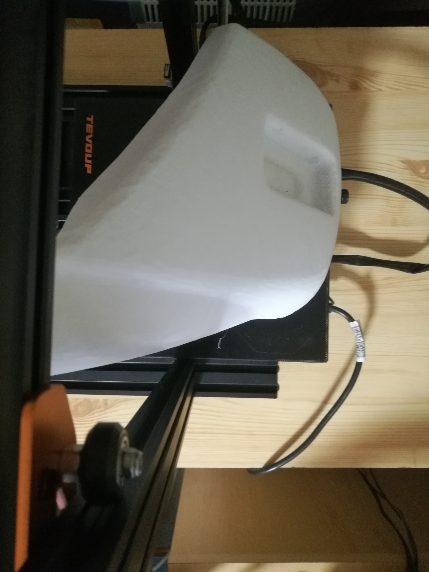

A hét végén megtörtént a Tevoup Tarantula Pro gépem komoly tesztje - egy akkora alkatrészt kellett kinyomtatnia, ami a munkaterületre csak megfelelően beforgatva fért el.
A modellt fotógrammetria segítségével készítettem el (3DF Zephyr programmal az alapot, majd azt finomítottam Sketchupban). Mivel gyakorlatilag egy síkot nem találtam rajta, így feladtam a harcot, hogy freecadben újraalkossam. Gyorsabb és jóval egyszerűbb volt a kézi javítgatás és kiegészítés, mint újraalkotni az íveket. Mindezt persze a tükörképéből kellett meglépni, mivel egy ripityára tört darabot kell helyettesíteni (nem, nem lett volna gazdaságosabb megvenni az újat, párban 278000 lenne, nem elírás ezért a két darab fröccsöntött műanyagért kettőszázhetvennyolc darab ezrest van képük elkérni).
PETG anyagból a Repetier host szerint 21 óra kellett volna az elkészüléshez. No ez a becslés kicsit alálőtt, végül 41 óra 33 perc alatt készült el a darab! 80°C asztalhőmérséklet, 237°C fejhőfok. Ekkor ugyan szálasodik a nyomat, viszont rendben van a rétegek közti és az asztalhoz való tapadás is. Az eredménnyel én meg vagyok elégedve, a funkcióját el fogja látni.

(#) SzilCsong válasza bbb hozzászólására (») Aug 8, 2023 /
Ez milyen alkatrész, hogy ilyen drága?
(#) bbb válasza SzilCsong hozzászólására (») Aug 8, 2023 /
Lakókocsi oldaljelzője körüli díszműanyag, vagy hívhatjuk lámpatartónak is. Egy csavar fogja hozzá a lakókocsi oldalához, s ebbe két csavarral van betekerve az oldaljelző lámpa. Maga a lakókocsi 1986-os, de ezt a típust még 2001-ben is ugyan ilyen formában gyártották. A gyártónál lehet kapni hozzá alkatrészt, de ilyen horror áron mindent - bontóban meg vagy nem kapsz, vagy az eredeti árához mérik, s persze mindegyik valamilyen szinten törött már...

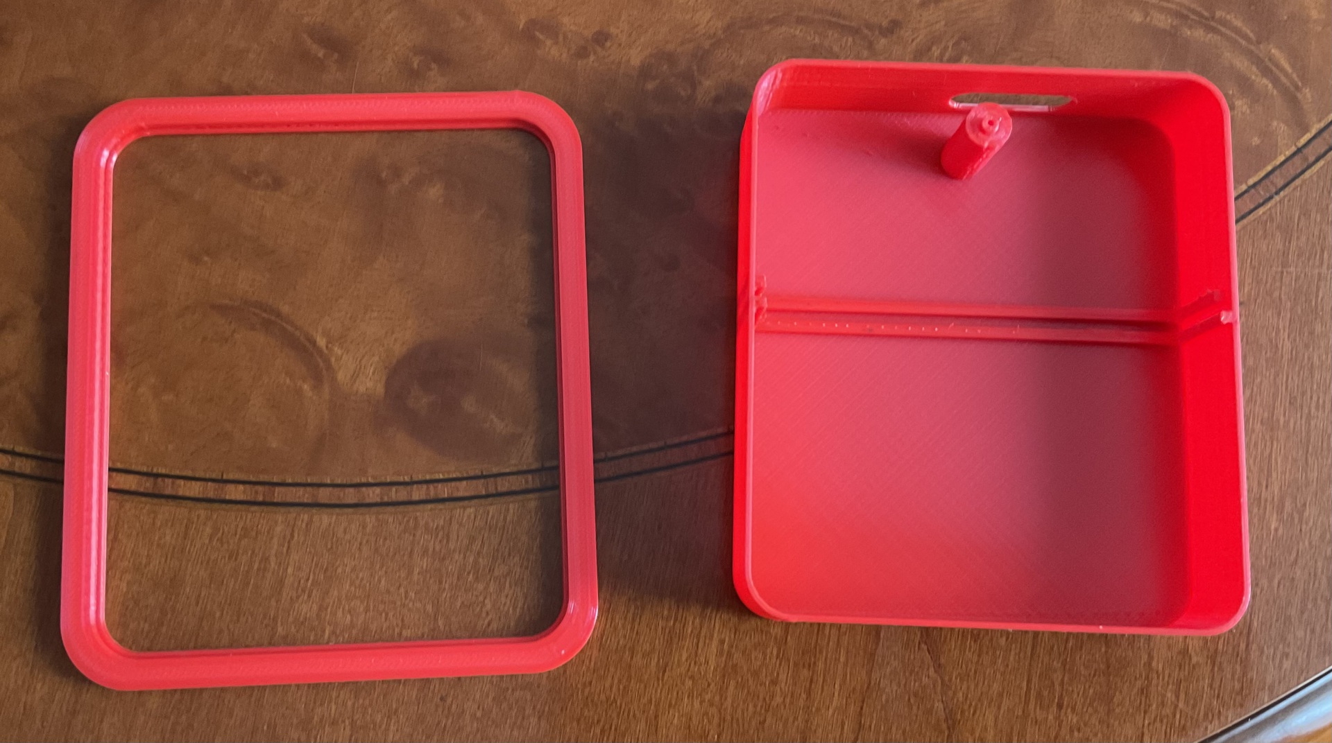

Egy érdekes jelenség okozott ma komoly fejfájást. Egy 3 részböl állo dobozt ( kb 80x100x26 mm ) akartam ma ugy nyomtatni, hogy egyszerre lett kirakva mind a 3 elem a munkalapra. ( a doboz alja, teteje meg egy rekesz benne).
3szor is nekifutottam, de egy elemet mindig elrontott a gép ( bizonyos részeit nem nyomtatta ki). Semilyen hibát nem jelzett, de az alkatrész mindig rossz lett.
Szétszedve egyenként mindent elemet hibátlanul kinyomtatott. Találkozott már valaki ilyen gonddal?
Mintha nem lenne elég memoria vagy valami hasonlonak tünik a gond.
(Már tegnap is megfigyeltem egy más projektnél. Ott hat alkatrész volt egyszerre a lapon és egyet ( egy sima kb 1 mm vastag kis téglalap belseje nem volt teljesen hibátlan, de az annál a munkadarabnál ez nem okozott különösebb gondot.)
(#) pipi válasza Massawa hozzászólására (») Aug 31, 2023 /
Nem tudjuk a "hiba/bizonyos részeit nem nyomtatta ki" mit jelent...
Nem tudjuk honnan nyomtatsz usb/sdcard
Nem tudjuk mivel szeletelsz...
ez legalább 3 ismeretlenes egyenlet, kéne a megoldókulcs hozzá

(#) Massawa válasza pipi hozzászólására (») Aug 31, 2023 /
Már évek ota ugyanazzal Ultimaker + Cura es SD kártyárol nyomtatok.
A szeletelöben semmi gond nincs az ugy mutat mindent, ahogy kell, és ahogy irtam ha a 3 alkatrészt egyenként nyomtatom akkor semmi gond nincs. A code is jo, mert a gep végig megy a nyomtatando területetn csak nem nyomtat, minta nem lenne anyag, de az természetsen van.
Itt van két alkatrész a 3 bol. Ha egyszerre nyomtatom, akkor a jobboldali doboznak az alja csak kb 70%-ban készül el a többi üres illetve a szunyoghálo szerü egy része. Ha külön nyomtatom akkor tökéletes, mint a képen.
