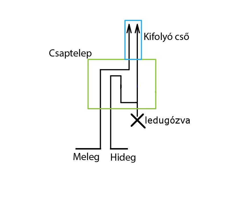

Dehogynem. Ha mindkét ágát bekötöd a hidegre.
(#) Bakman válasza kameleon2 hozzászólására (») Jún 6, 2023 /
A harmadikat hova kell kötni?
(#) Gafly válasza Bakman hozzászólására (») Jún 6, 2023 /
Az a túlfolyó.
(#) szs válasza jani1987 hozzászólására (») Jún 6, 2023 /
Mivel szerintem nem arra vágytál, hogy elmondjuk, mit hol kellett volna, meg milyen gyatraságokat árulnak manapság, akkor megpróbálok válaszolni:
Néztem a képeid és Bakman rajzát.
A képeid alapján a "C" jelű lehet a meleg vízé, az "A" és "B" jelű pedig összeköttetésben van egymással (ezt egyszerűen le is ellenőrizheted. elzárod a két szelepet, minden lukba belecsavarod a csövet, belefújsz - amelyikbe hiába fújtál, az a meleg, amelyikbe belefújva egy másikon kijön a levegő, azok vannak összekötve).
Ezután a kiderített meleget a meleg ágra, a másik kettőből egyet ledugózol, a maradék a hidegre.
A rajz kicsit átalakítva:
(#) Bakman válasza szs hozzászólására (») Jún 6, 2023 /
Így a meleg oldalt nem lehet elzárni.
(#) szs válasza Bakman hozzászólására (») Jún 6, 2023 /
Értem: a szelepek belül pont nem úgy vannak elhelyezve, ahogyan elképzeltem (tulajdonképp most mégegyszer megnézve a rajzod, megértettem).
Akkor rossz volt az elgondolásom.
(#) Kovidivi válasza Bakman hozzászólására (») Jún 6, 2023 /
Vissza kell vinni a boltba ezt a csapot, és venni egy megfelelőt. Rendesen bekötni sehogy sem lehet majd.
(#) Kinka István válasza Kovidivi hozzászólására (») Jún 6, 2023 /
Végaő esetben venni kell hozzá egy vízmelegítőt is, ahogyan gyárilag tervezték.
(#) mek-elek válasza Bakman hozzászólására (») Jún 6, 2023 /
A harmadik leágazást szerintem mosógépnek szánták.
(#) nagym6 válasza Kinka István hozzászólására (») Jún 6, 2023 /
Az meg 60000Ft., olcsóbb másik jó csap.

Buktuk az árat és végül vettünk egy oda valót. Sarok szereppel együtt 13 ezer pár száz. Mofémes.
