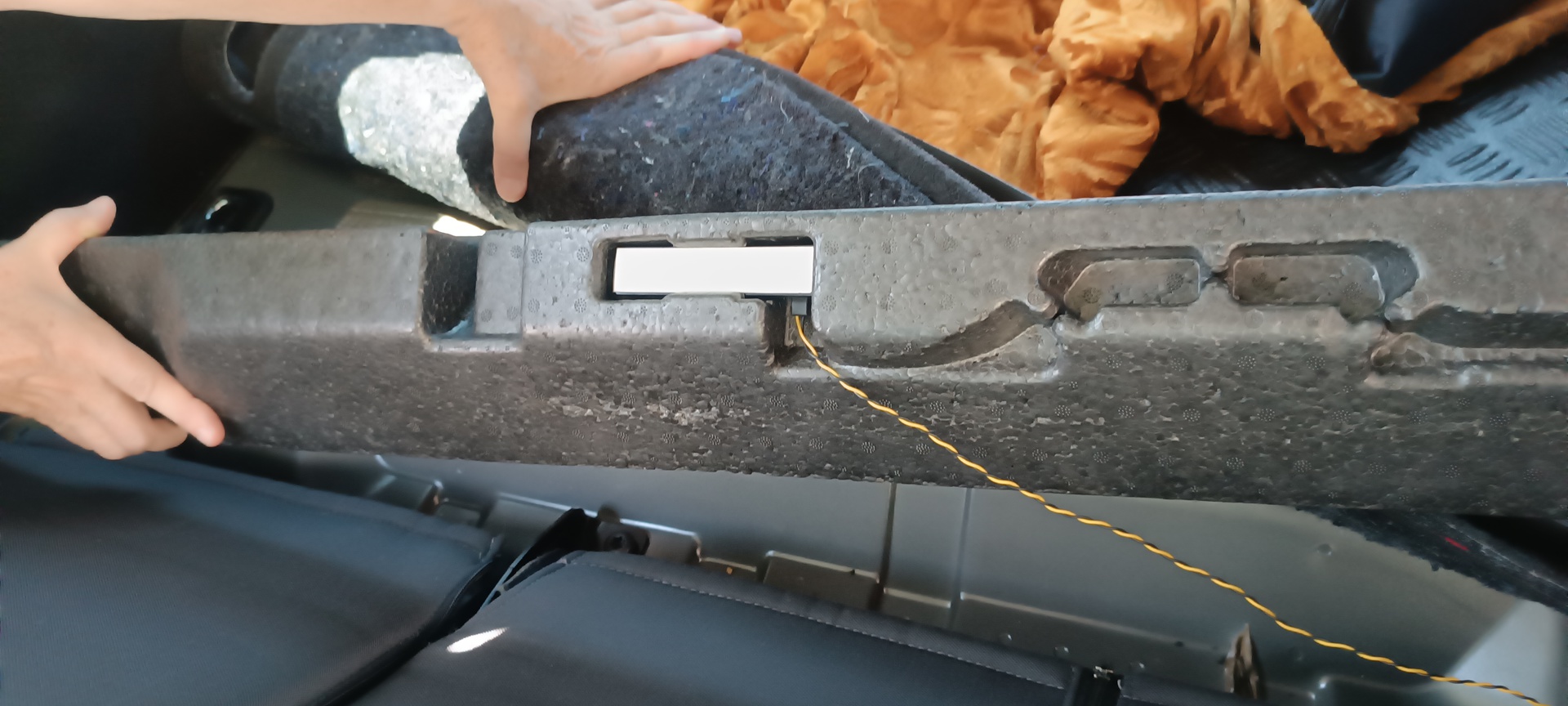

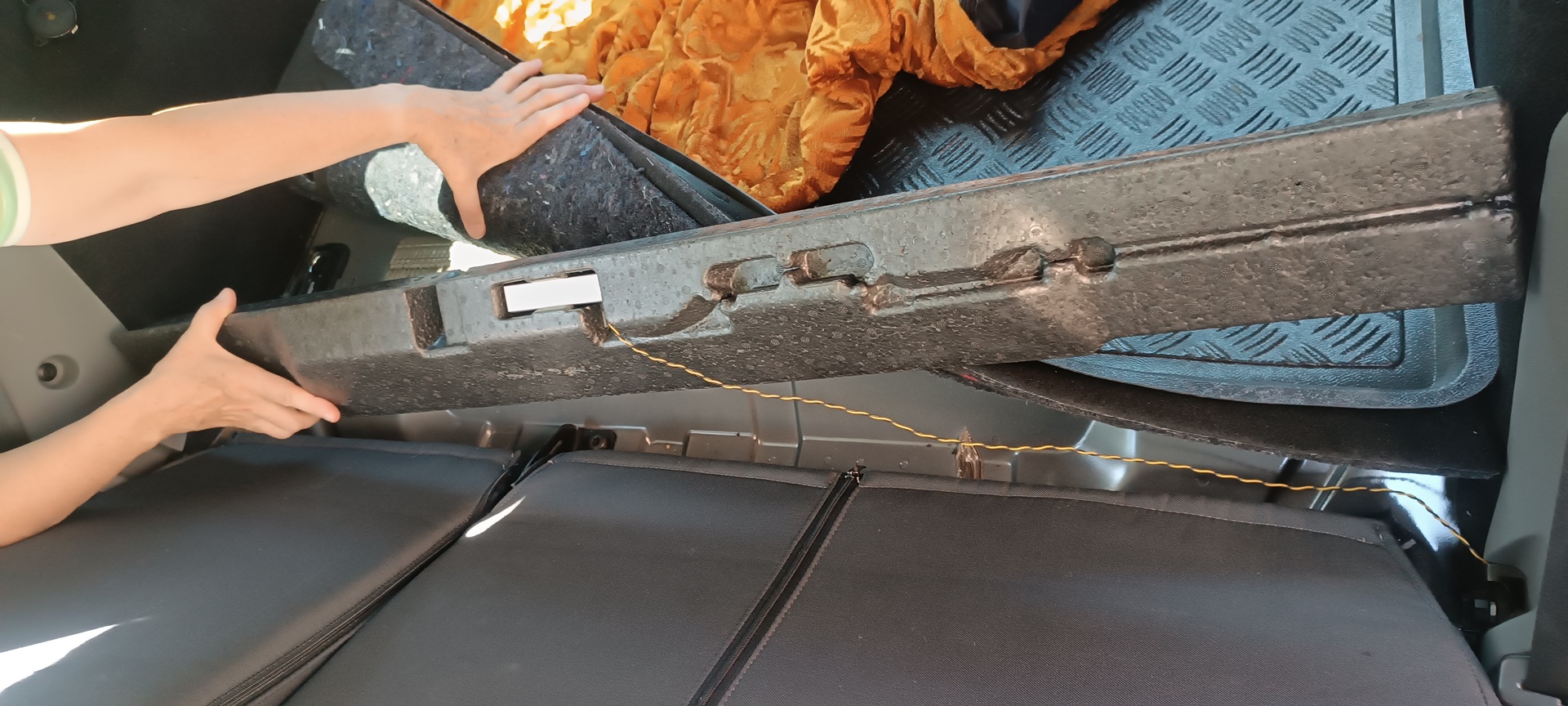

(#) elektrorudi hozzászólása Jún 18, 2023 /
Szervusztok!
Ford Focus kombi 2010.
Az akkumulátor pár óra alatt (de lehet, hogy gyorsabban) teljesen lemerült. Annyi történt előtte, hogy üléshuzatokat húztunk fel. Előtte jó volt. Kitapogattam az üléshuzat rögzítő gumikat az ülés alatt, de nem érztem, hogy valami vezetéket meggyomott volna. Látni ugyebár nem lehet. Hol lehet a probléma?
Most ez első ülésről lehúztuk a huzatokat, és amíg húztuk le (10 perc), 12,5V-ról leesett 10,5V-ra a feszültség. A lehúzás után, próba képpen, nyitva hagytam az ajtókat (a belső világítás 2db izzója működött) így 10,25V-ról leesett 10,15V-ra a feszültség. Ez talán még normális lehet.
További kérdésem: a képen látható fehér téglatest mi lehet? A hátsó ülést előredöntve, a fekete hungarocell szerű betétet felfordítva látszik ez. Két vékony vezeték megy hozzá.
Előre is köszönöm. a segítséget.
(#) zolika60 válasza elektrorudi hozzászólására (») Jún 18, 2023 / 1
Nem cellazárlatos az az akkumulátor? Ha egy jó akku ennyi idő alatt ilyen mértékben lemerül ott jelentős hő képződne és biztosan észrevetted volna mi okozza a zárlatot.
(#) Joe_001 válasza elektrorudi hozzászólására (») Jún 18, 2023 / 1
Áramot mit mértél az akku kábelen?
(#) elektrorudi válasza Joe_001 hozzászólására (») Jún 19, 2023 /
Kedves zolika60 és Joe_001!
Köszönöm a segítségetek. Igen, arra én is gondoltam, hogy ekkora hő hatására akár ki is gyulladhatott volna a kocsi. Ami érdekes volt, hogy feltöltődött 14,1V-ra. Ezért nem gyanakodtam komolyan cellazárlatra. A másik dolog, ami félrevitt, hogy egybeesett egy művelettel, ami esetleg egy vezetéket megsérthetet volna, vagy mit tudom én.
Az akkut nem mertem levenni, mert azt olvastam, hogy akkucsere esetén újra kell programozni a kulcsot. (A rádiót így is újra kell, és azt sem tudom, hogy van a kód?) Nem hiányzott volna még az is, hogy a kulcs miatt nem tudom elindítani. Inkább körüljártam volna a dolgot, ha lehet.
Ma reggel 10,50V volt benne. Egy óra múlva is ennyi volt. Ez azt jelenti, hogy cellazárlat. A biztonság kedvéért elvittem egy közeli akkumulátoroshoz (Lesti akku). Rámért, és ő is azt mondta, hogy cellazárlat. Ennek azért örülök nagyon, mert igaz, hogy új akku egy vagyon volt, de legalább nem hetekig kellett keresni, hogy vajon mi szívja le? (Egy Opellel 1,5 évig kínlódtam ezzel a leszívásos dologgal.)
Köszönöm még egyszer.

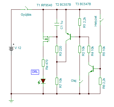

(#) patrick97 válasza proli007 hozzászólására (») Jún 19, 2023 /
Nagyon szépen köszönöm a rajzot, már pár éve szépen működik, azonban azt vettem észre hogy kicsit vibrál a led DRL fénye, így arra gondoltam, hogy kellene bele egy kondenzátor, vagy valami feszültség szabályzó, hogy ne villogjon. Így tettem a betáp felé egy kondenzátort és egy Diódát, hogy az autó elektromos rendszere felé zárva legyen a dolog. Azonban van egy apró gond, helyzetjelzőre nem kapcsol ki, csak kb 50%-ra esik a fényerő, mit rontottam el? Illetve mekkora kondenzátor kellhet ha kb 2X 10 W a DRL
A hozzászólás módosítva: Jún 19, 2023
(#) proli007 válasza patrick97 hozzászólására (») Jún 19, 2023 /
- Ha 2x10W a DRL, akkor 2A körüli a fogyasztása. Meg kell próbálni egy 1000µF-os kondit, hátha az elegendő.
- Ha nem kapcsol ki a helyzetjelzőre, akkor két lehetőség van. Vagy nem érkezik elég feszültség a helyzetjelző felől, ami lezárná a Fet-et (ennek a plusztáphoz képest kevesebbnek kell lenni mint 3V), vagy lehet hogy a kocsiban a helyzetjelző fényerő csökkentve van pld. PWM jellel. Ekkor a helyzetjelzőt bekapcsolva nem fogsz 12V mérni, hanem kevesebbet.
Ha nincs PWM csak kisebb a fesz mint 12V, akkor a T2c tranyó kollektor-emitterével párhuzamos 4,7k segíthet.
Ha PWM lenne akkor az R3-al sorba egy dióda (anód a helyzetjelző felé) és a katód és a +táp közé pedig egy kondira lehet szükség.
Ha többet tudnánk a helyzetről (meg én a kocsikról) akkor lehetne megoldást keresni. De így lehet hogy csak "vak vezet világtalant" esete forog fenn.
Azt elfelejtettem mondani, hogy amig az autoban volt addig rendesen mukodott a "kis doboz" tehat ugy ahogy kell, rendesen kikapcsolta ahogy kell...
Most mikor a kondit beforrasztottam es utana probaltam itthon, akkor lattam hogy a proba lampanak hasznalt izzo fenyere a felere csokken, autoban nem probaltam meg, csak gondoltam ott is kb ez lenne, 12V 1.2Ah kis akku all rendelkezesemre es 2db W5W izzoval probaltam.
Per pill nekem itt van egy 16V 2200uf elko, ez jo lehet? Van persze 16V 1000uf is, csak ha nar beforrasztom akkor nem szeretnem kivenni.
Akkor az jo megoldas lehet ,hogy a tap iranyba teszem ezt a kondit?
Egyebkent köszönöm a gyors valaszt!
(#) proli007 válasza proli007 hozzászólására (») Jún 20, 2023 /
Gondolkodtam, hogy hogyan lehetne javítani a helyzeten, mind két probléma esetén.
De ha ez a lámpa vibrál akkor is, ha közvetlen a 12V-ra teszed, akkor ott a kocsiban vagy a lámpában más bajság is lehet. Nem igaz, hogy ennek mindenféle szűrés kell..
(#) patrick97 válasza proli007 hozzászólására (») Jún 21, 2023 /
Köszönöm! Le fogom gyártani, köszi mégegyszer!

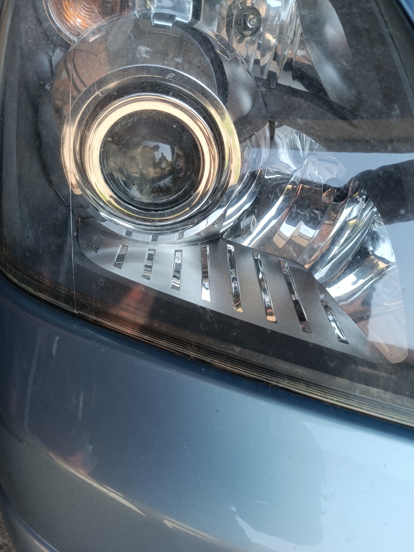

(#) hzsiga hozzászólása Júl 23, 2023 /
Üdv mindenkinek. Nincs opel Meriva a topic ezért ide írok. Mi lehet a hiba, mert nem billenti a lencsét hiába állítom bármely pozícióba a magasság állító kapcsolóval? Köszönöm szépen a segítséget.
(#) villanyipi válasza hzsiga hozzászólására (») Júl 23, 2023 /
Ebből szerintem az azt megálmodó mérnök se igen mondaná meg, de kiderítheted könnyen pl a motor hibát!
Valakit beültetsz a kocsiba te meg kiülsz a fényszóró mellé és megmondod hogy állítgassa a fényszórómagasságot, ha nincs zúgás kezdhetsz mérni tápkábelen mozgatás közben, ha ott van delej akkor a mozgató motor ment el békésebb tájak felé, ha soha nem mérsz ott semmi feszültséget akkor ábel szakadás kapcsoló és bármi ami ami ebben az áramkörben érintett hibás lehet!
Ha zümmög szépen nem szenvedve akkor szét van ugorva a szerkezeti rész ami a lencsét a motorral összeköti, onnantól az már kézügyesség kitartás és pár doboz nyugtató után készre szerelhető!
