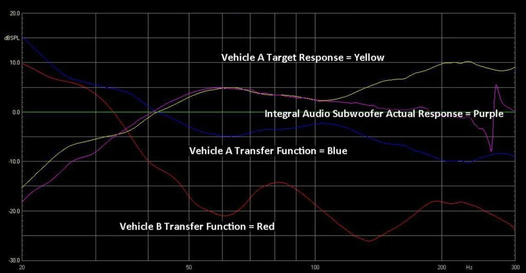

A hangszóró adatával + 42literrel ez az ábra jelent meg. Ez így akkor biztos jó? Nem szokott kelleni egy kis erősítés a bekarikázott résznél? Lehet hogy az csak a nyitott ládáknál jelenik meg?
(#) deebo válasza subwoofer220 hozzászólására (») Júl 17, 2023 /
Ee így mélynyomónak nem igazán alkalmas. Lehet, hogy inkább free-air hangszóró, vagyis kalaptartóba építve tud érdemben dolgozni. Reflexként mit mutat?

Szia. Semmi külömbség nincs 40-60 liter közt. 4 liternél emeli ki 150Hz-et 2,5 oktávval

Paraméterei alapján ez egy"autós" szub/mélyhangszóróranak tűnik, ahol az elvárható mélyátvitel az autó "cabin gain" akusztikus hatására alapoz....

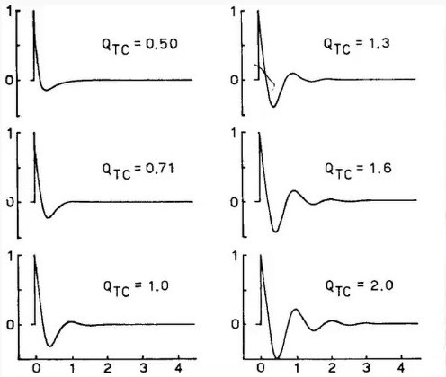

Növeld a térfogatot, addig, amíg a Qtc érték nem lesz 0.7-0.71 között. Elvben az a legjobb kompromisszum a jó mélytartomány és a jó impulzusátvitel között.
(#) Ge Lee válasza mcc hozzászólására (») Júl 18, 2023 / 1
Elvben igen, de a gyakorlatban a 0,7-es dobozok hallgatva mélyhiányosak. Az ábra szerint is nyugodtan el lehet menni akár 1-es Qtc-ig is, nyilván hangszórófüggő a dolog.

(#) shany hozzászólása Júl 18, 2023 /
Zárt és reflex dobozba is alkalmas. Mint említettem, ez a hangszóró alapvetően autóba lett tervezve, speciális akusztikus környezetbe.
https://integralaudio.com/blog/post/car-audio-101-proper-subwoofer-design
